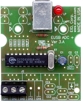

Vậy theo sơ đồ Analog_in mình post ở trên thì mạch analogin không phức tạp. Vấn đề là ở khâu thiết kế mạch in làm sao cho nó chạy mà không bị nhiễu (cái này tùy thuộc kinh nghiệm). Phần chuyển mạch điện áp có thể sử dụng phương án của 3T.Cũ người mới ta!

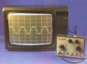

Mình nghĩ ra rồi !!!
Sao ta không biến đổi điện áp cần khảo sát thành FM nhỉ ??
Sau đó tại PC tôi sẽ chuyển ngược lại từ FM thành Digit để đưa vào Máy tính
Như vậy sẽ không cần cáp giao diện với PC nữa , đỡ vướng víu , loằng ngoằng
Hoặc là vứt quách cục CPU đi cho đỡ ... vướng . Từ Osc.. chạy thẳng ra màn hình TV hay Monito có nhanh hơn không ?
Giống như cái dưới nàyLast edited by nguyendinhvan; 27-09-2006, 23:48.Chuyên làm các mạch điện tử bí hiểm và kỳ quặc .

Kỳ này e làm đồ án tốt nghiệp về Logic analog, và tiến tới là Digital OSC. Đọc mục này thấy hay quá. Mong bác VietHeart sẽ giúp đỡ e về khoản phần mềm.
Mục tiêu của e là một sản phẩm chứ không chỉ là trên tập báo cáo đồ án tốt nghiệp. Ta cùng gắng sức.Ethernet-RS232, PIC Webserver, RFID Reader

Bạn nên phối hợp với ai đó để thực hiện dự án này! Tôi đang thiết kế dở cái này thì ổ cứng toi! mất hết thông tin, chán quá nên ghác lại (thực ra do dạo này hơi bận). Nếu bạn có mong muốn làm OSC số thì chúng ta có thể hợp tác không? (Các linh kiện hầu như tôi đã có đủ)Last edited by phanbobo; 02-10-2006, 01:18.Cũ người mới ta!
