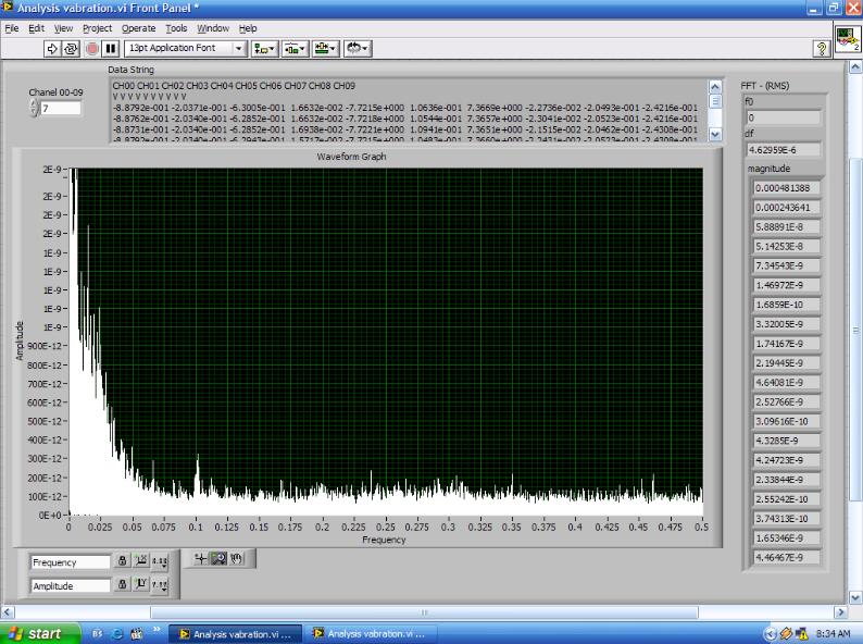

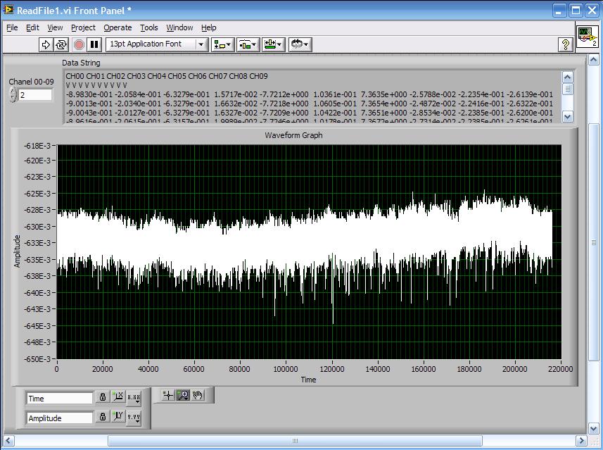

    Mình cần phải xử lý một đống số liệu đo thu được từ hệ thống đo. (hệ thống đo dùng straingauge để đo biến dạng của cầu(Sài Gòn).số liệu thu được lưu dưới dạng file .text, .bin).
    công việc mình làm là phải xử lý, khử nhiễu và phân tích phổ tần số,biên độ của cầu (từ số liệu thu được)
    hiện giờ mình đang dùng labview để xử lý số liệu thu được.các bạn nào có kinh nghiệm về vấn đề này thì giúp mình với. mình có đọc mấy tài liệu về xử lý tín hiệu số mà chẳng hiểu được gì nhiều (mình học bên ngành cơ học ứng dụng). cảm ơn các bạn nhiều

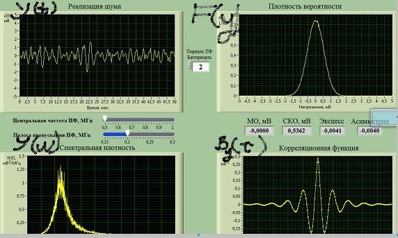

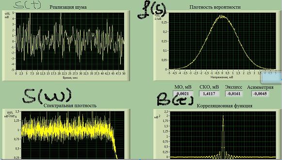

      bài này có j khó khăn đâu nhỉ,bạn đã có dữ liệu dưới dạng .text mà đã đưa đc vào labview như hình đính kèm,mọi chuyện sẽ dễ chịu hơn.Bạn coi các giá trị đó như nhưg giá trị ngẫu nhiên đc phân phối theo các hàm Gauss.Rồi cho tín hiệu qua filter,bạn sẽ thu đc tín hiệu mới ôn hòa hơn, và từ đó thu đc các chỉ số về biên độ,f,...Rùi từ tín hiệu này dùng FFT để phân tích Phổ.
      demo.jpg --> tín hiệu vào
      demo2.jpg-->tín hiệu đã xử lý
