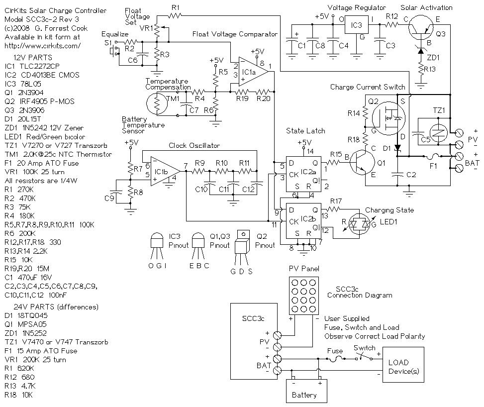

                        Góp vui 1 cái . Tớ tìm thấy một bộ điều khiển sạc ắc qui dùng cho hệ thống pin mặt trời đây ạ !
                        Nó dùng để sạc ắc qui 12VDC (SCC3 - 12 Volt 20 Amp Solar Charge Controller)
