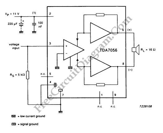

    Như tiêu đề,hiện em đã hoàn thành xong mạch khuyếch đại sử dụng IC TDA7056B.
    Em nó đây:
    Đây là mạch điện.
    Cách đấu:
    Và video hướng dẫn:
    Nhưng vẫn đề phát sinh mà em không hiểu tại sao và do nguyên nhân ở đâu là :
    Khi ráp mạch xong đũng như trong sơ đồ,sau đó chạy thử rồi vặn triết áp,thì thấy khi vặn to hết cỡ âm thanh rè kinh khủng,dường như không còn thấy tiếng nhạc, mà chỉ thấy tiếng tẹt tẹt,hơn nữa là khi em vặn nhỏ lại một chút thì lại nghe thấy tiếng nhạc nhưng quá nhỏ.
    Mọi người trong diễn đàn nếu ai khặp phải tình trạng này mà biết cách chữa thì giúp em với !
    Cảm ơn tất cả mọi ngưởi !

    hình như loa bác dùng k đúng bác nối trở 10 ohm với loa xem sao với lại bác gắn tản nhiệt cho e nó

        dung day bac a va nguon cap nua a no la bao nh von tu tin hieu vao m nhin k ro cho han 1uf vao

          Nguồn cấp cho em nó là: 3-12V
          Chắc bác không nhìn rõ chứ con tụ đấy LÀ 0.1uF đó.
          Cho em hỏi thêm câu này.
          Lẽ ra mạch yêu cầu triết áp 5k.
          Nhưng em sài tói 10k lận.
          Liệu có sao ko nhỉ ?
          Triết áp 5k khó kiếm quá.
          Mỗi lần em vặn cái 10k này nó chỉ kêu ở một đoạn nhỏ của biến trở( dịch quá một chút ko nghe thấy gì luôn).
          Với lại mọi người giúp em làm sao để mạch nó khuyếch đại to một chút...Bé quá trời !

            bác đấu trở 10>33k tại chân in của ic xuống mass cấp ng k 9 v loa theo sđ là 16 om biến trở 10k cũng được 5k mua k có cái này nằm ở bo echo của hiệu california
