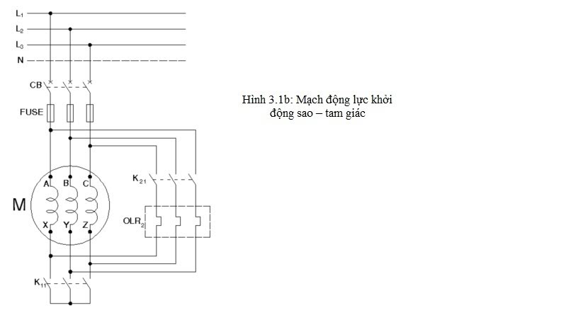

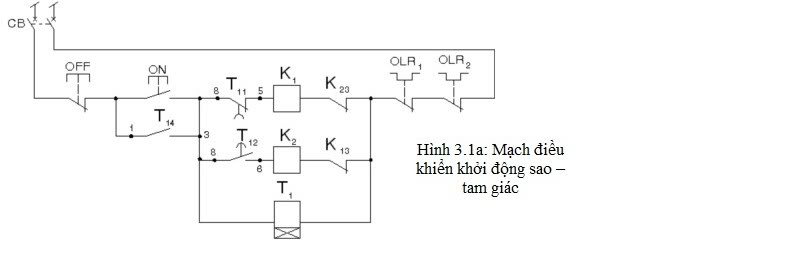

cam ơn ban muoidt nhjeu. Mjnh đang cần mạch này, ban nêu nguyen lý hoat động cho mjnh tj đc ko.Nguyên văn bởi muoitd Xem bài viết[ATTACH=CONFIG]38489[/ATTACH][ATTACH=CONFIG]38490[/ATTACH]
Mjnh dang cần mach này có chế độ tư động. Khj khơj động ơ tam gjác sau 1p chuyển sang sao và duy trj trong ca quá trjnh. Mjnh cam ơn trước

OLR là cái overload bác ạ. Cầu chì có đứt mất 1 phase thì dòng sẽ tăng trên 2 phase còn lại.... cái OLR này sẽ làm công việc của nó.Nguyên văn bởi giangvinh168 Xem bài viếtMạch động lực có cb rồi mà gắn thêm cầu chì làm gì, lỡ đứt 1 cầu chì thì cháy luôn ĐC, mạch điều khiển sao có 2 tiếp điểm OLR nhỉ ?
@ anhchien0973: Sao bác cần ngược lại vậy, người ta khởi động sao cho nhẹ ampe sao đó qua tam giác để đúng định mức mà....?
Thông thường mạch động lực động cơ chỉ dùng CB thôi, vì dòng khởi động của ĐC rất lớn dể gây đứt cầu chì, còn cái tiếp điểm của overload chỉ có 1 NC và 1 NO thôi bạn, chắc là vẽ lộn rồi, chúc vui!!CTY TNHH MTV KỸ THUẬT ĐIỆN VINH PHÁT

Nguyên lý là: Khi cấp điện K sẽ đóng, cấp nguồn cho K*, sau 2-3s sẽ ngắt K* và cấp nguồn cho K tam giác hoạt động dài hạn.Nguyên văn bởi anhchien0973 Xem bài viếtcam ơn ban muoidt nhjeu. Mjnh đang cần mạch này, ban nêu nguyen lý hoat động cho mjnh tj đc ko.
Đề nghị viết tiếng Việt có dấu. Các bài sau sẽ bị xoá mà không có cảnh báo!
vì mạch hình * có dòng khởi động nhỏ, bạn nên để thời gian nhỏ là đủ
