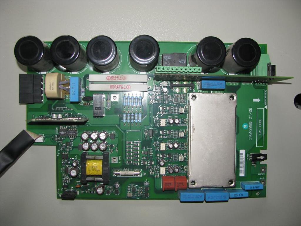

Cám ơn vuvico!! mình có biến tần vlt 6000 11kw, khi khởi động có tần số hiển thị 50 hz nhưng điện áp đầu ra biến tần lúc có lúc không (chập chờn), xin vuvico giúp dùm, mong nhận được hồi âm sớm.Nguyên văn bởi vuvico Xem bài viếtCái này bị lỗi board CPU rồi, sửa board đó là OK. Mình gặp lỗi này rồi
Mình có con biến tần Danfoss VLT2880 – 11KW. Hiện giờ cắm điện thì nó không lên. Mình đã dò ra được là nó bị mất nguồn điều khiển nên chưa có điện. Nhưng dò đến con Biến áp xung và xung quanh con Tranzitor nguồn thì các phép đo và thử của mình không đưa ra được kết quả gì.
Có cao nhân nào chỉ giúp mình với.

Không có điện áp ra thì kiểm tra Driver. Có Oscilo càng tốt kiểm tra sẽ nhanh hơn. Chúc thành công !Nguyên văn bởi hoangusi Xem bài viếtCám ơn vuvico!! mình có biến tần vlt 6000 11kw, khi khởi động có tần số hiển thị 50 hz nhưng điện áp đầu ra biến tần lúc có lúc không (chập chờn), xin vuvico giúp dùm, mong nhận được hồi âm sớm.
Bênh này là hỏng nguồn rồi, hỏng nguồn là dễ làm nhất còn gì.Nguyên văn bởi lethang_hp Xem bài viếtMình có con biến tần Danfoss VLT2880 – 11KW. Hiện giờ cắm điện thì nó không lên. Mình đã dò ra được là nó bị mất nguồn điều khiển nên chưa có điện. Nhưng dò đến con Biến áp xung và xung quanh con Tranzitor nguồn thì các phép đo và thử của mình không đưa ra được kết quả gì.
[ATTACH=CONFIG]77836[/ATTACH]Last edited by nsp; 10-11-2013, 23:17.
