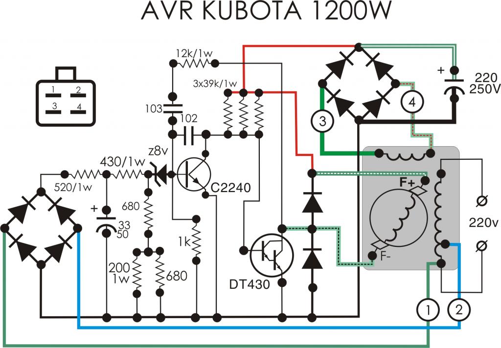

Em có máy phát điện hiệu Kubota ghi là 1200va, bị hư, không phát điện, đem thợ sửa, thợ báo hư điều thế. Nếu thay điều thế, thợ tính 350k. Em cũng biết chút ít điện tử, vậy kính mong các sư phụ cho em xin lược đồ cái điều thế để em tự ráp cho đở tốn kém. Mong sự giúp đở của các sư phụ. Cám ơn trước các bậc sư phụ.
Xin giúp em điều thế máy phát
Lược đồ AVR Kubata 1200
Nuna Thân mến!...Nguyên văn bởi nuna3007 Xem bài viếtEm có máy phát điện hiệu Kubota ghi là 1200va, bị hư, không phát điện, đem thợ sửa, thợ báo hư điều thế. Nếu thay điều thế, thợ tính 350k. Em cũng biết chút ít điện tử, vậy kính mong các sư phụ cho em xin lược đồ cái điều thế để em tự ráp cho đở tốn kém. Mong sự giúp đở của các sư phụ. Cám ơn trước các bậc sư phụ.
Chia xẻ cho bạn lược đồ AVR Kubota 1200. Nhớ chú ý`thay:
-TR DT430 = H1061 + D718.
- TR C2240 = C1815
Cứ ráp thử đi, có trở ngại gì, mình sẽ cho ý kiến thêm. Cố lên!... Thân ái!....
Cảm ơn sư phụ
Cảm ơn sư phụ Ptoanel nhìu lắm... Đệ tử sẽ ráp liền để còn báo cáo kết quả...Mong bác cho em email. Chúc Bác vui, khoẻ!...Nguyên văn bởi ptoanel Xem bài viếtNuna Thân mến!...
- TR C2240 = C1815

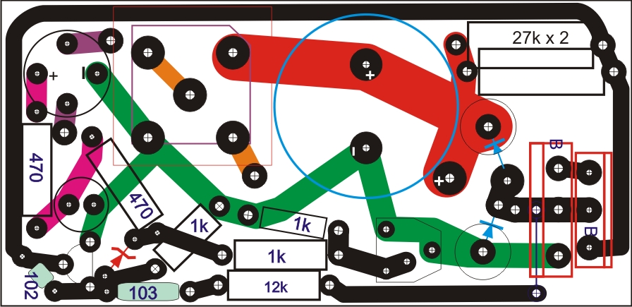

Board AVR Kubota
Nuna thân mến!....Nguyên văn bởi nuna3007 Xem bài viếtCảm ơn sư phụ Ptoanel nhìu lắm... Đệ tử sẽ ráp liền để còn báo cáo kết quả...Mong bác cho em email. Chúc Bác vui, khoẻ!...
nuna3007@yahoo.com.vn
Mình share thêm cho bạn board AVR Kubota 1200va. Thân ái!....
ptoanel@yahoo.com
Cảm ơn bác Ptoanel
Bác Ptoanel ơi!... Em đã ráp theo lược đồ của Bác, chạy tốt tuyệt vời!...Chỉ tốn khoảng 35 ngàn đồng...Thế là nhà em không sợ cúp điện nửa Hihi!... Chân thành cám ơn Bác, mong được theo Bác học nghề?...Nguyên văn bởi ptoanel Xem bài viết

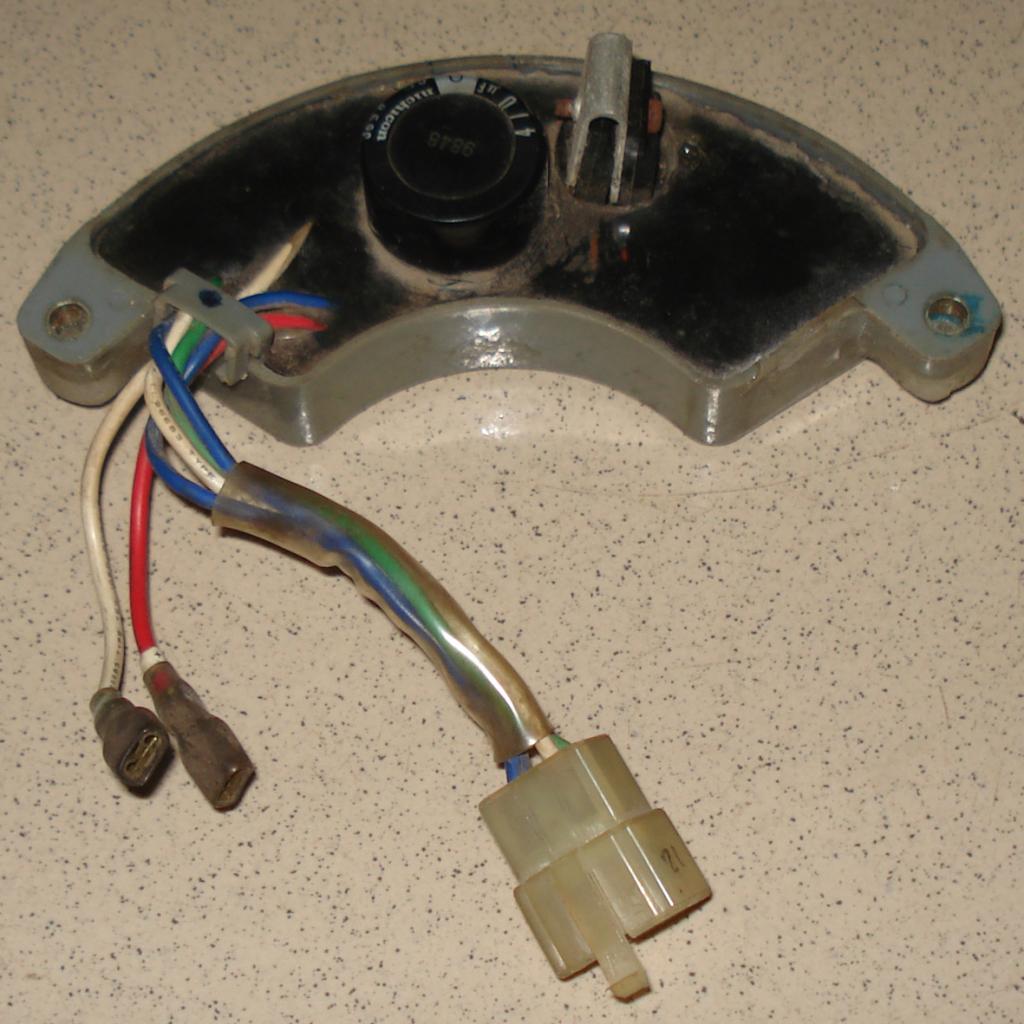

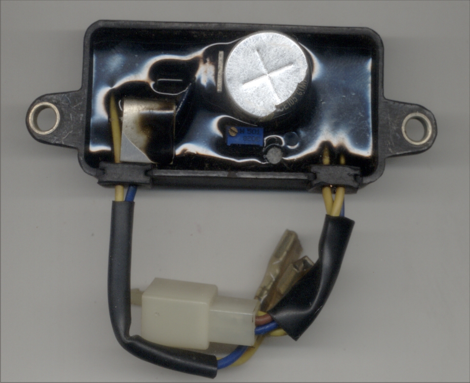

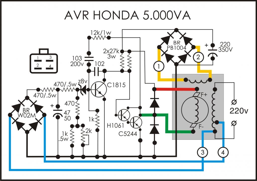

xin giúp bo mạch regu 5000va
gởi bạn ptoanel ,ở chỗ mình có cái máy phát điện 5000va của nhật , chạy xăng , nó hay hỏng cái bộ regu hình móng ngựa, lúc thì nổ tụ,lúc thì nổ transistor lớn, phù hết lớp nhựa cứng màu đen phủ lên mặt của regu, mong bạn ptoanel và các bạn giúp cho cái sơ đồ của loại regu hình móng ngựa này,xin đa tạ.
(mình đã nhận được tin nhắn hồi âm của bạn ptoanel, nhân đây cho mình hỏi, trong mạch regu kubota 1200w sao không thấy có cái biến trở điều chỉnh điện áp và cái biến trở điều chỉnh độ lợi, còn cái re gu móng ngựa, mình nhìn bên trong cái hỏng thấy có nhiều linh kiên lắm,khoảng 3 tranistor nhỏ, và 5transistor công suất chứ không gọn như cai regu kubota 1200w của bạn. xin chào)
trước đây máy phát hư regulater (tạm goi là ổn áp máy phát) là coi nhu máy tê liệt.ngày nay công nghệ điện tử công nghiệp và điều khiển vi xử lý phát triển mạnh thì mọi vấn đề trở nên dễ dàng.hiện tại mình đang còn mấy cái máy phát dự phòng .lớn có ,nhỏ có ,1ph ,3ph có hết.bạn nào cần thì xuống gặp mình .tớ sẽ mở máy ra cho mà nghien cứu.tha hồ vẽ,chụp ,thậm chí bê cả bộ về nghiên cứu dần.nói chung vấn đề này cũng dễ mà khó đấy.vì nếu lắp ráp ,hiệu chỉnh không hoàn hảo,thì có nhiều khả năng xấu xảy ra lắm. một là dòng kích từ tăng cao > sẽ làm tần số giảm> điện áp ra tăng vọt > lúc đó chỉ có tải trở mới có thể dùng được.còn tải cảm cháy ngay.motơ 1ph nổ tụ. mà chua cần lên tải chỉ cho máy chạy không mà cũng tự cháy máy phát. hoặc chạy rất nặng máy .còn ngược lại dòng kích từ thấp điện áp ra yếu,phải tăng ga lớn>tần số cao > nhưng khi mang tải là tụt áp.vì thế mình áp dụng phuơng pháp điều chỉnh tốc độ ,điện áp kích từ,dòng kích từ vô cấp.nó có thể dùng chung cho các loại máy phát có công suất khác nhau,số cặp cực khác nhau,điện áp khác nhau.được điều chỉnh bằng biến trở ngoài .theo dõi thông số kỹ thuật bằng volmet,ampmet,ferquencymet.rất trực quan.

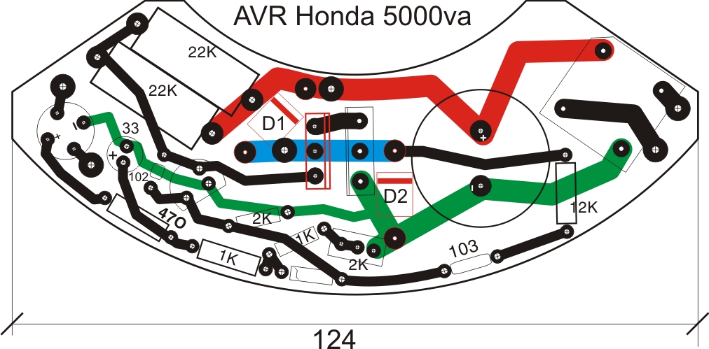

Avr honda 5000va
dx1 thân mến!...Các bộ AVR (Automatic voltage gegulator) (Điều thế) của các máy phát điện hiệu HONDA trên thị trường rất đa dạng và cầu kỳ, có loại dùng 6-7 TR, có loại có cả IC, nhưng mục đích cuối cùng vẩn là AVR mà thôi, do đó mình nên chọn lược đồ nguyên lý đơn giản và hiệu quả nhất, dể tìm linh kiện và dể ráp là hay hơn. Trong các bộ AVR theo máy, thừơng không có biến trở điểu chỉnh áp ra, đó là họ sản xuất hàng loạt chỉ cho một model máy, vì thế họ dể dàng tìm thông số chính xác mà không cần điều chỉnh hay tinh chỉnh lại. Khi chúng ta ráp lại, nên có 1 biến trở để dể thích nghi với nhiều đời máy và nhiều hiệu máy gần kề (Kubota, yanma, Denyo, Robin....) Các hiêu của Nhật, nếu có cùng công suất (2500va-5000va) đều có thể dùng AVR này (ngoại trừ trường hợp dị biệt. Nếu bạn muốn bỏ đi biến trở, thì bạn rà tìm tri số R thích hợp để có áp ra là 100V hay 220V đúng theo điện áp danh định của máy sau đó chạy thử (có mamg tải), xong bạn đổ keo cũng được. Nếu bạn cần, mình sẽ post hình mạch in cho bạn...Các lược đồ này đã nuôi sống mình 15 năm qua, bạn cứ yên tâm ráp thử, nếu có trở ngại, mình sẽ có ý kiến thêm. Thân ái!.....Nguyên văn bởi dx1 Xem bài viếtgởi bạn ptoanel ,ở chỗ mình có cái máy phát điện 5000va của nhật , chạy xăng , nó hay hỏng cái bộ regu hình móng ngựa, lúc thì nổ tụ,lúc thì nổ transistor lớn, phù hết lớp nhựa cứng màu đen phủ lên mặt của regu, mong bạn ptoanel và các bạn giúp cho cái sơ đồ của loại regu hình móng ngựa này,xin đa tạ.
-Bạn chú ý cuộn 3-4 là cuộn tín hiệu dò sai, cuộn này luôn liền với cuộn phát tải, thường có áp từ 12- 18vac tuỳ theo đời máy, hiệu máy, đó chính là nguyên nhân cần có biến trở để điều chỉnh điện áp ra.

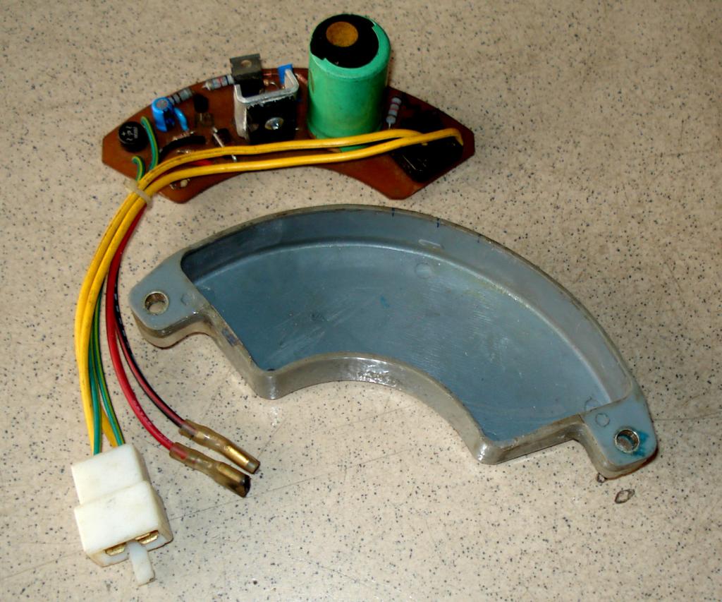

Kính gởi Bác Ptoanel.

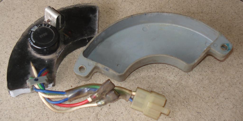

Bác cho cháu xin hình mạch in điều thế hình móng ngựa nửa đi, và xin Bác chỉ giúp:
- Làm cách nào móc ruột bộ avr hình móng ngựa để dùng lại hộp nhựa.
- Làm cách nào để in hình mạch in đúng với tỉ lệ.
Hihi!...Làm phiền Bác quá!... Chân thành cảm ơn Bác trước!....Chúc Bác khoẻ!...
Avr honda 5000va
gởi bạn ptoanel , xin cám ơn bạn về cái sơ đồ avr honda 5000va (hai sơ đồ trên vẽ rất đẹp và rõ ràng), nếu có thể bạn giúp luôn cho cái mạch in ,còn nơi nào ở sg họ bán cái vỏ nhựa móng ngựa bạn chỉ luôn , chứ nếu mình làm xong mạch , mà không có nó ,thì chả biết làm sao mà ráp vào chỗ cũ của mpđ được. bạn làm ơn giúp cho mình cái vấn đề này: ở cái mpđ 5000va chỗ mình hiện đang sử dụng, lúc chạy không tải mình chỉnh cái biến trở cho điện ra đúng 220 vôn, nhưng lúc đóng tải, khoảng 2/3 công suất mpđ (đèn tube,quạt, tivi,tủ lạnh v.v.) thì điện ra tụt xuống 205 vôn, nếu mình chỉnh biến trở cho điện ra cho đủ 220 vôn, thì khi giảm tải , điện ra sẽ vọt lên xấp xỉ 240 vôn, như thế vậy mình sẽ giải quyết vấn đề ra sao.(cái mạch avr 5000va của bạn có bị vấn đề này không?) xin cám ơn.Last edited by dx1; 16-12-2008, 01:11.
Nuna, dx1 thân mến!...Nguyên văn bởi dx1 Xem bài viếtgởi bạn ptoanel , xin cám ơn bạn về cái sơ đồ avr honda 5000va (hai sơ đồ trên vẽ rất đẹp và rõ ràng), nếu có thể bạn giúp luôn cho cái mạch in ,còn nơi nào ở sg họ bán cái vỏ nhựa móng ngựa bạn chỉ luôn , chứ nếu mình làm xong mạch , mà không có nó ,thì chả biết làm sao mà ráp vào chỗ cũ của mpđ được. bạn làm ơn giúp cho mình cái vấn đề này: ở cái mpđ 5000va chỗ mình hiện đang sử dụng, lúc chạy không tải mình chỉnh cái biến trở cho điện ra đúng 220 vôn, nhưng lúc đóng tải, khoảng 2/3 công suất mpđ (đèn tube,quạt, tivi,tủ lạnh v.v.) thì điện ra tụt xuống 205 vôn, nếu mình chỉnh biến trở cho điện ra cho đủ 220 vôn, thì khi giảm tải , điện ra sẽ vọt lên xấp xỉ 240 vôn, như thế vậy mình sẽ giải quyết vấn đề ra sao.(cái mạch avr 5000va của bạn có bị vấn đề này không?) xin cám ơn.
Cái vỏ nhựa hiện nay không biết chổ nào bán, mình cũng đang cần!...
Trước hêt, bạn cứ tận dụng lại vỏ hộp theo máy bằng cách luộc trong nước sôi 5 phút, dùng dao tách, cạy từ từ...Ráp mạch mới (nều không làm được mạch in thì (ngéo chân, giăng võng, chất chà) cũng chẳng sao!) xong, đưa vào hộp củ đổ keo là xong. Thân ái!....

Nuna, dx1 TM.Nguyên văn bởi nuna3007 Xem bài viếtKính gởi Bác Ptoanel.
Các mạch in post lên, nếu với thện ý giúp đở các bạn, thường thì người ta post với tỷ lệ 100%. Riêng mình thì hình mạch in có màu sắc loè loẹt, có cả linh kiện và trị số là để các bạn yếu nghề có thể nhận dạng dể dàng, Nếu không như ý, bạn làm như sau:
- Import hình vào phần mềm nào bạn quen dùng (Corel chẳng hạn), kéo góc hình chỉnh sửa theo kích thước chân linh kiện, vẽ lại với một màu duy nhất là đen trên nền trắng, bỏ các hình linh kiện và trị số, in với tỷ lệ 100% là xong.

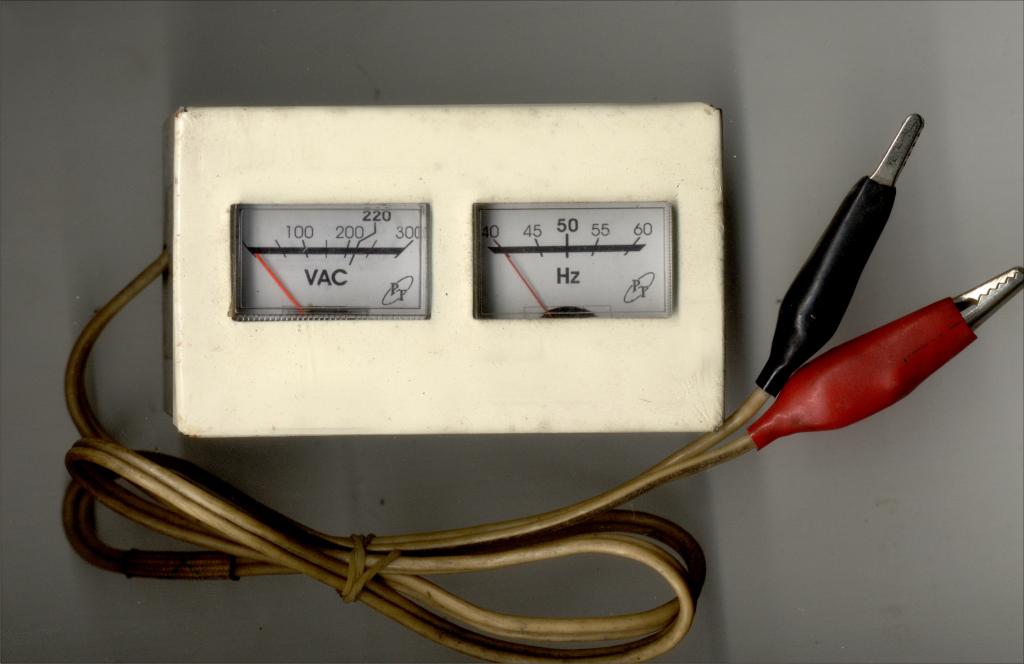

Còn bạn dx1 hỏi là máy phát của bạn bị sụt áp khi mang tải chưa đạt định mức, gồm những nguyên nhân sau:
- Máy chạy chưa đủ vận tốc, (bạn nên chạy với 52Hz khi không tải)
- Điều tốc (governor) không đạt, bạn hảy kiểm tra với cả 2 đồng hồ voltmeter và Hzmeter cùng lúc, (thợ sửa MPĐ cần phải có) xem hình.
- AVR không đạt, tụ 220mf bị khô, hư. diode D1 // F+,F- bị rỉ, hư.
- Các cuộn dây (cả vỏ, lẩn ruột) có cuộn bị chập vòng. Bạn nên kiểm nghiệm như sau: Cho máy chạy, mang 50% tải trong 5 phút, tắt máy, nhanh tay sở các cuộn dây, cuộn nào nóng bất thường, cuộn đó có vòng bị chập.
- Cuộn 1-2 (phát kích) quấn thiếu số vòng, (nếu đã quấn lại).
Ngoài các nguyên nhân trên, thì khi sửa chửa máy phát điện, luôn luôn có nhiều trường hợp ngoại lệ, bất ngờ, cần có nhiều kiên nhẩn kiểm nghiệm. Thân ái!....
Cái đồng hồ volt + hz tiện dụng wá, Bác mua ở đâu? chỉ cho em mua. Em đang chờ Bác hướng dẩn làm khuôn thạch cao. Cảm ơn Bác nhìu.... chúc sức khoẻ!....Nguyên văn bởi ptoanel Xem bài viếtNuna, dx1 TM.

Đồng hồ vạn năng số có nhiều loại đo được tần số đến 1 vài kHz. Cái của tôi mua cách đây chục năm của Đài Loan cũng đo được tới 200kHzNguyên văn bởi nuna3007 Xem bài viếtCái đồng hồ volt + hz tiện dụng wá, Bác mua ở đâu? chỉ cho em mua. Em đang chờ Bác hướng dẩn làm khuôn thạch cao. Cảm ơn Bác nhìu.... chúc sức khoẻ!....
Đồng hồ vạn năng, đồng hồ am-pe kềm, loại hiện số, có đo được Hz, đại đa số ở thị trưởng, khi đo điện lưới thì 50Hz còn đo điện máy máy phát công suất nhỏ thì báo 150Hz ( hài bậc 3).... Đồng hồ nếu đo được Hz máy phát thì giá cao lắm bác nsp ơi!.... Thợ nghèo, ham học, ham tìm hiểu ở tỉnh mua không kham đâu!....Chưa kể khi vặn qua range Hz thì không thấy volt, ngược lại....Do vậy khó thấy được các biến thiên giửa volt và hz (tức vận tốc máy), nhất là lúc nhạy cảm của thời gian đầu tiên đóng tải....Nguyên văn bởi nsp Xem bài viếtĐồng hồ vạn năng số có nhiều loại đo được tần số đến 1 vài kHz. Cái của tôi mua cách đây chục năm của Đài Loan cũng đo được tới 200kHz
Nếu nsp có giải pháp khử hài dể dùng được các loại đồng hồ này thì giúp mình. Thân ái!...Last edited by ptoanel; 17-12-2008, 17:06.
