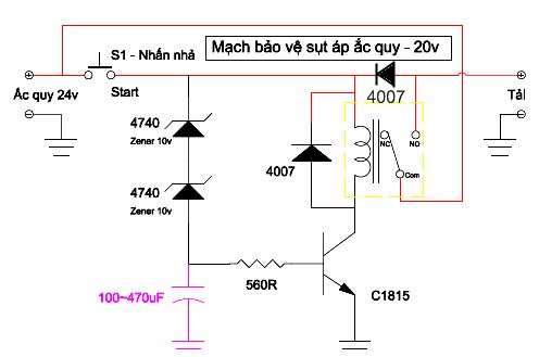

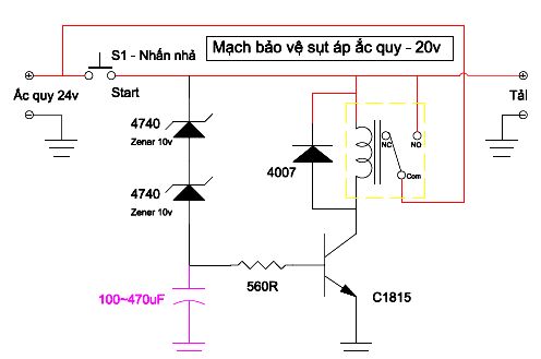

            Mạch cụ thể đây
              Nguyên văn bởi jerryquan Xem bài viết
              Mạch cụ thể đây
              mình không hiều cái mạch này nó hoạt động lảm sao được, công tắc S1 có tác dụng gì vậy, khi S1 thường đóng thì mạch này hoạt động rồi mà nó đâu có tác dụng đóng cắt đâu, còn khi thường mở thì mạch này đâu có hoạt động đâu, tải cũng không có nguồn.
                Nguyên văn bởi caovanhuong Xem bài viết
                Công tắc S1 có tác dụng khởi động loại nhấn nhả. Khi ấn trans sẽ dẫn nếu đủ áp qua 2 zener, khi đó tiếp rờ le sẽ thay thế S1 này giữ cho mạch vẫn hoạt động tiếp. Nhưng 1 khi áp ắc quy sụt đến mức ko đủ sức qua 2 zener thì trans ngưng dẫn, tiếp điểm rờ le hở. Ngắt mạch. Do hở tải nên áp ắc quy tăng lại (do nội trở tăng lên) nhưng mạch vẫn duy trì chế độ ngắt. S1 có tác dụng tránh hiện tượng lạch cạch khi áp tăng lại. Tránh cạn nguồn.

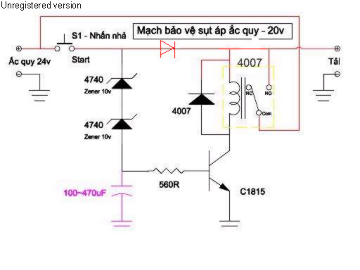

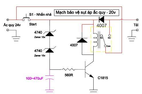

                  Ê, jerryquan,
                  Mạch dùng rơ le này rất hay, vì nguyên lý rất đơn giản, dễ hiểu, đặc biệt nó cho phép khi ngắt tải là sẽ ngắt hẳn mà không bị dao động nên làm việc rất tin cậy. Nhưng mạch cũng có điểm bất lợi sau:
                  1- Vì ưu điểm trên mà mạch phải sử dụng thêm nút nhấn Start (S1), người dùng sẽ phải làm quen với thao tác nhấn nút S1 trước khi sử dụng tải. Theo thiết kế, khi nhấn nút S1 thì trong 1 khoảng thời gian rất ngắn (bằng thời gian chuyển động của tiếp điểm của rơ le) nhưng đủ để có 1 dòng điện phóng qua tải, nếu tải nhỏ thì không sao nhưng nếu tải tiêu thụ dòng điện lớn, chẳng hạn với xe đạp điện dòng điện vào cỡ 10A, thì sẽ sinh tia lửa điện rất mạnh tại tiếp điểm của nó, vì vậy S1 sẽ phải dùng loại chịu được tia lửa điện, hơn nữa nó cũng phải là loại tốt và bền bỉ với thời gian vì bị sử dụng rất thường xuyên. Nếu không thì chỉ 1 thời gian hoạt động (cứ cho là 1 năm đi cũng vẫn là ngắn) dòng điện lớn sẽ ăn mòn dần mà hỏng Giá của loại nút nhấn công suất lớn và tốt sẽ đắt và kích thước lớn.
                  2- cũng tương tự đối với rơ le, rơ le có đặc điểm khi dùng đóng cắt mạch điện 1 chiều sẽ phát sinh tia lửa điện rất mạnh ở các tiếp điểm khi dòng tải lớn và đặc biệt với ứng dụng dùng cho xe đạp điện động cơ DC của xe có tính cảm nên sẽ càng phát huy cường độ đánh lửa tại má tiếp điểm của rơ le. Vì vậy để mạch chạy bền bỉ lâu dài người dùng sẽ phải chọn rơ le công suất lớn (có dòng chịu đựng bằng ít nhất 150% dòng tải) và là loại tốt ) má tiếp điểm mạ bạch kim). Loại rơ le này cũng sẽ lớn và đắt.
                  3- Do vấn đề tia lửa điện của rơ le và nút nhấn S1 nên khi sử dụng người dùng sẽ phải cân nhắc khi dùng mạch trong các môi trường dễ cháy nổ (chẳng hạn các trạm xăng, kho nhiên liệu...)
                  Giải pháp: Nhược điểm 1 có thể được khắc phục hoàn toàn bằng cách thêm 1 đi ốt chặn dòng phóng qua nút S1 qua tải (hình dưới). Với sự thêm vào đi ốt này, nút S1 bây giờ chỉ chịu dòng rất nhỏ nên chỉ cần dùng loại bình thường, nhỏ gọn. Còn nhược điểm 2 thì phải chấp nhận vì nó là đặc trưng của mạch và nó tuy bị nhược đoiểm đó nhưng mang lại ưu điểm như nói bên trên. Nhược điểm 3 cũng được giảm bớt rất nhiều khi nhược điểm 1 được khắc phục vì loại bỏ được tia lửa tại nút nhấn S1

                      nếu bạn thêm con đi ốt vào như vầy thì vô tác dụng thôi, vì donh2 điện vẫn phóng qua được S1 qua diot, nên bạn phải cho con di ốt ngựoc lại
                          Diod lắp đúng rồi đó bạn, để tránh dòng qua tải khi S1 nhấn.
                          Diod chỉ có tác dung lấy điện áp ăc quy để so sánh thôi. Cấp điện cho tải bằng tiếp điểm thường mở của rờ le.
