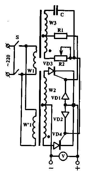

có ai có mạch điện tử của máy hàn dùng thyristor để điều khiển dòng hàn không cho em với
mạch điện tử điều khiển máy hàn
Các máy hàn sử dụng Thy gồm có:
1/. máy hàn Hồ quang DC, kể cả hàn TIG, MIG... Mạch Thy để điều khiển dòng hàn chính xác (với máy TIOG, MIG) và kèm thêm tăng dòng mồi (với máy hàn thường).
Sau này một số dòng máy chuyển qua dạng convertor, thì không sử dụng Thy để điều khiển dòng nữa, mà điều kiển theo kiểu độ rộng xung, dùng MosFET hoặc BJT công suất cao.
2/. Máy hàn điện trở tiếp xúc, hay gọi là máy hàn ngắn mạch, máy hàn bấm. Không điều khiển góc, mà điều khiển thời gian hàn bằng cách đếm chu kỳ điện.
Mạchđiện cụ thể thì... Nhóc không có.Nhóc thích nghịch điện,
Nhóc thích xì păm,
Nhóc thích trêu mấy anh.
Hi hi.
Có nhiều sơ đồ, nhưng tham khảo sơ đồ đơn giản sau, điện trở r1=10 Om -10w, r2=1--2k, 10W. W1=w'1=240v; W3=24+24v-S=20mm2. C=0,5 microfarad 160V. tiristor VD3,4-160A;
VD1.2=1A. (biến áp này ghép 2 lõi toroid với nhau nên quấn w1=w2 trên từng lõi, còn w2 quấn ôm cả 2 lõi. w3 quấn trên 1 trong 2 lõi. Tăng tụ C thì tăng giới hạn dòng điều khiển.Last edited by thucbao; 06-09-2009, 17:52.
xin phép em đào mộ.nhưng muốn hỏi chủ thớt này có thành công không mà không thấy hồi âm nữa nhỉ.em cũng đang có ý định giống chủ thớt.em đã tự quấn 1 cái máy hàn từ fe của lioa 3kva ap ra 50v hàn ok nhưng thấy không ngọt lắm nên muốn chỉnh sang dc.em đã mua 6 con kbpc5010 nhưng hôm qua kẹp ampe khi bị dính que thì dòng nó lên gần 500a nên không dám lắp sợ đi luôn mấy con cầu.giờ muốn xin hướng dẫn của mọi người làm mạch điều chỉnh dòng hàn cho nó trong tầm 200a thôi .nhưng điều khiển bên sc ý ạ
