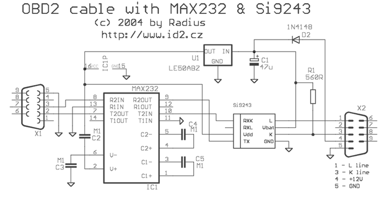

em đang cần tài liệu về bọ obd chan đóan lỗi cho ô tô . bác nào đã làm xin chỉ giáo. tìm tài liệu về mảng này khó quá. nếu có sơ đồ nguyên lý về mach đọc bộ OBD thò tốt quá.
hệ thống chẩn đoán OBD cho ô tô

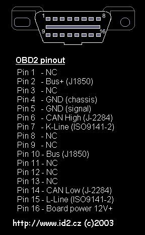

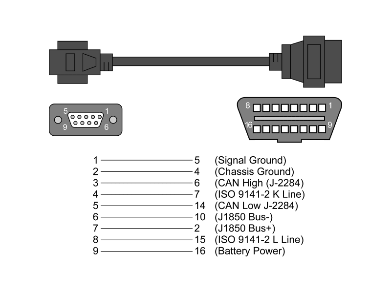

OBDII ,ODB có nhìu loại nhưng chủ yếu ODB dianostic kết nối theo 2 chuẩn giao thức data hiên hành là ,K line ,L line (Iso9141-2 ) và chuẩn giao thức truyền thông cho ECU CAN bus.
ISO9141-2 bao gồm hiệp hội các nhà sàn xuất ôto của Janpan va Asia :

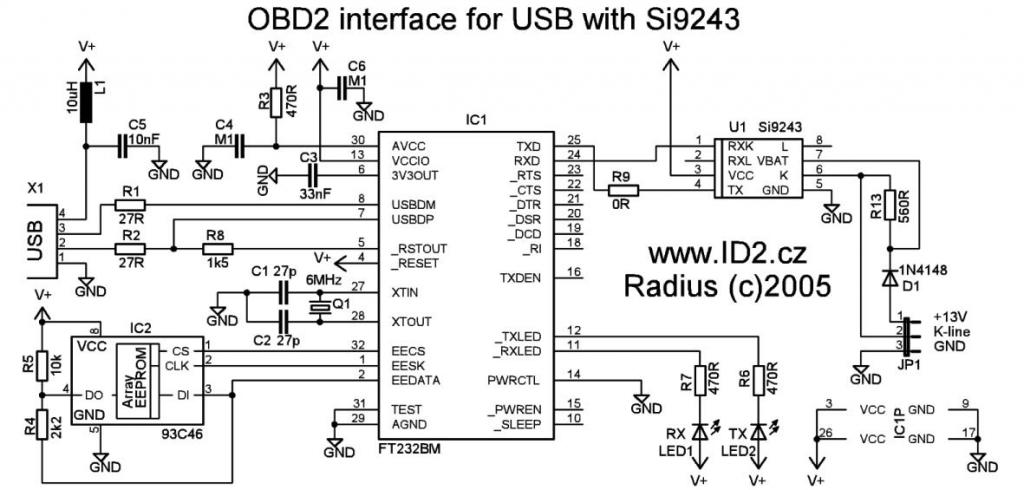

Nó chỉ đơn giản là 2 pin K line va L line (gần giống như TxD va Rxd của Rs232 ) nhưng Vcc của Oto thường là 24v nên bạn phải có chuyển đổi buffer,tức là con đệm bạn có thề dùng Sch như hình dưới dùng MAX232 vá Si9243 đề làm cọng cáp kết nối với jack ODB2 của oto dùng các phần mềm scan Diagnostic ECU có sản đề chuẩn đoán lỗi cho xe hơi !
Nhưng đối với 1 số xe hay đầu kéo của EU (volvo ) và International của mỹ nó ko xài chuẩn ODB hay ODB2 đâu mà nói xài CAN bus đề kế nói lúc đó bạn phải cần đến Can bus conv

Cồng ODB2 này thường nằm dưới tay lái hay hộp cầu chì nhưng đối với các xe đời cao thì mới thấy
