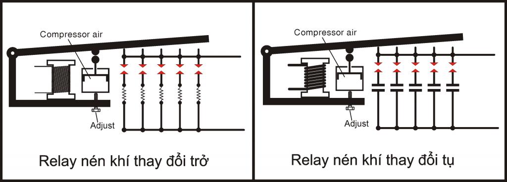

Như chúng ta đều biết, khi dùng relay thì cái phiền là lực từ F của cuộn hút là một hàm số mũ ^ 2, nên đặt tuyến của nó là một đường công parabol, có nghỉa là khi nó đóng thì nó không ngắt, khi nó ngắt thì nó không chịu đóng. Để khắc phục đặc tính này, người ta phối hợp cuộn hút của lelay với một piston nén khí, vì lực nén khí lại cũng là một hàm số mũ nghịch lại với lực từ F, thế là người ta đã có một cái relay có đáp tuyến khá thẳng để giải quyết vấn đề AVR (xem hình mô tả).
Khi ngành điện tử phát triển, giải quyết được tất cả mọi vấn đề tuyến tính, thì cái relay nén khí cũng như rất nhiều thiết bị, linh kiện xưa kia đã bị tuyệt chủng. Các bạn học điện ngày nay, ít có dịp tiếp cận để hiểu phần nào về toàn cảnh điện học.

TB:Bạn nonam có thể tham khảo hình mô tả dùng relay nén khi để thay đổi trị số tụ để làm AVR nối tiếp cho máy phát kích tụ...Last edited by ptoanel; 06-12-2010, 08:44.

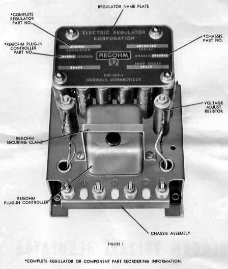

Khi chưa có điện tử, các máy phát thường sử dụng máy phát đầu trục là máy điện một chiều. các bộ AVR cũng có đủ chức năng như nhận tín hiệu điện áp, so sánh với chuẩn, và khuếch đại rồi đưa đến điều khiển kích thích cho máy một chiều. Các bộ so sánh và khuếch đại có thể có các dạng như sau:
1/. Các bộ tiếp điểm răng lược. Các bộ này có rất nhiều lá tiếp điểm xếp song song song với nhau. Một lò xo sẽ đóng ép các tiếp điểm dính vào nhau. một cuộn dây điện từ sẽ hút phần ứng để mở lần lượt từng tiếp điểm một. Các tiếp điểm này được nối song song với các điện trở bên ngoài. khi cuộn dây có điện áp, và khi lực hút của cuộn dây bắt đầu thắng được lực ép của lò xo, thì tiếp điểm mở ra lần lượt từng cái một, tùy theo lực của cuộn dây lớn hay nhỏ. Khi lực lớn nhất, thì toàn bộ tiếp điểm đều mở.
Kiểu này thường thấy ở các máy xưa như các máy cỡ 1MW đến 7MW của nhà máy Điện Chợ Quán, nay đã bị xóa sổ. Tua bin khí 10 MW của Nhà Máy Điện Thủ Đức, nay đã thanh lý. Ngoài ra, hầu hết các máy phá diesel nhỏ cỡ 10 đến 100kW sản xuất trong những năm đầu 1960 đều sử dụng kiểu này. hãng Regohm là một hãng nổi tiếng, sản xuất rất nhiều.
2/. Một dạng khác, là một cột than, gồm nhiều phiến mỏng cỡ 2,5mm. Lò xo ép các phiến này lại với nhau, là giảm điện trở tiếp xúc. Cuộn dây hút theo chiều ngược lại. Khi thắng được lực lò xo, lực ép của lò xo bắt đầu giảm, làm tăng điện trở tiếp xúc, tăng điện trở của cả cột than. Loại này Nhóc chưa thấy ở máy nhỏ. Chỉ thấy 1 lần trên máy tua bin khí 8MW của nhà máy điện Trà Nóc, Cần Thơ, nay đã chuyển thành máy bù.
Trong cả 2 kiểu này, cuộn dây xem như khâu đo lường. Lực lò xo xem như điện áp chuẩn. Bộ tiếp điểm răng lược, hay cột điện trở than đóng vai trò như bộ so sánh và khuếch đại. Bộ rơ le khí nén như anh Ptoanel nói (nếu có) đóng vai trò như một khâu tích phân, làm damper cho hệ thống, tạo thời gian trễ, tăng tính ổn định.

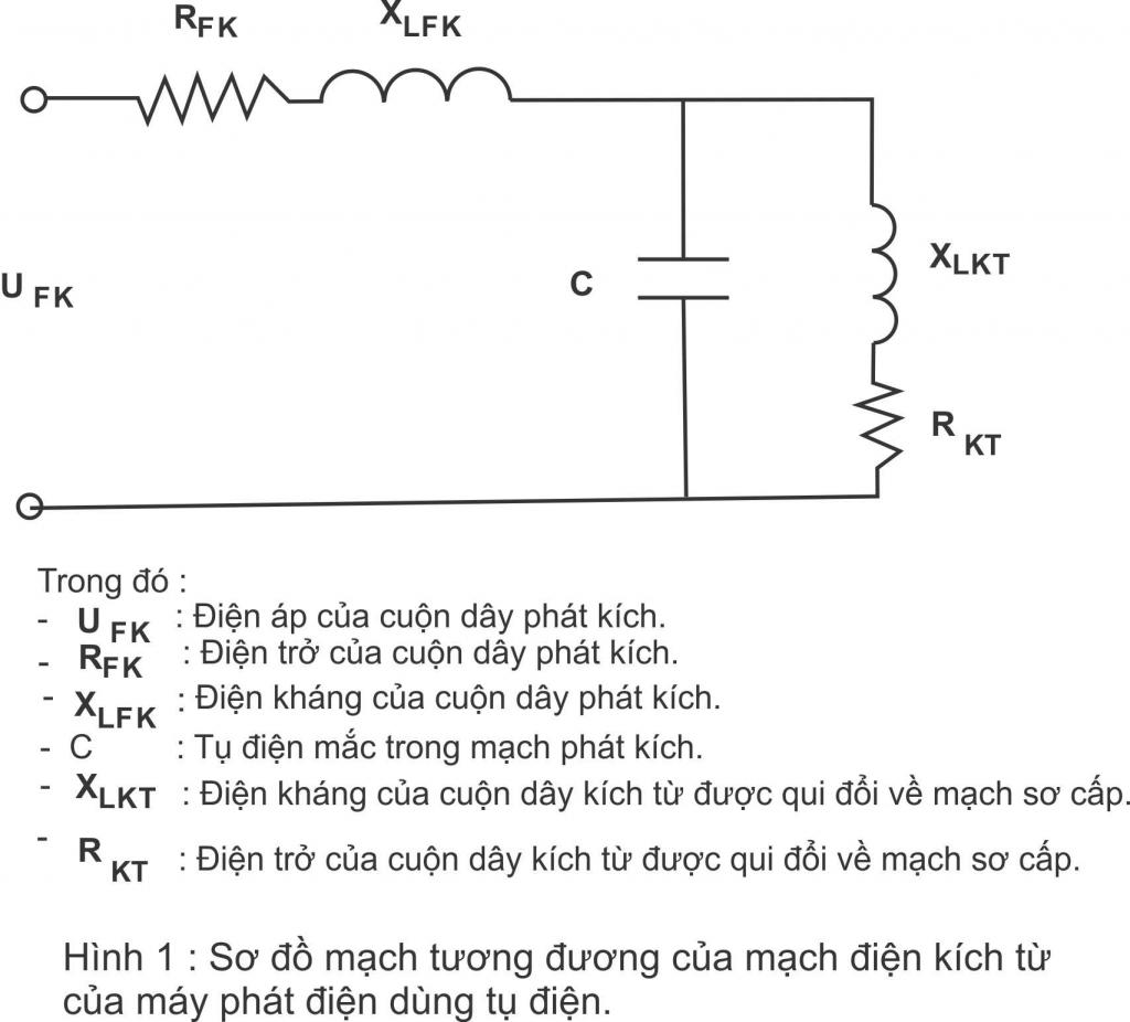

Nguyên lý của mạch kích từ dùng tụ điện có thể được giải thích nnhư sau :
Đối với loại máy phát điện kích từ dạng tụ điện ( type condense) thì nguyên lý làm việc của mạch kích từ có thể được giải thích như sau :
Khi máy phát điện hoạt động, từ dư có được trong lỏi sắt của rotor sẽ cảm ứng qua cuộn dây phát kích đặt thẳng góc với cuộn dây phát điện một góc 90o điện ( để tránh từ trường của cuộn phát điện ảnh hưởng đến cuộn phát kích khi mang tải). Điện áp phát ra ban đầu của cuộn phát kích với tải là tụ điện mắc song song sẽ tạo ra một dòng điện cảm. Dòng điện cảm này tạo ra một từ trường cảm ứng qua cuộn dây của rotor tạo ra một sức điện động ứng trên cuộn dây rotor. Sức điện động ứng này là xoay chiều nhưng do hai đầu cuộn dây nối với diod nên dòng điện chạy trong nó sẽ là một chiều. Từ trường của dòng điện này mạnh hơn từ dư rất nhiều nên khi nó cảm ứng trở lại cuộn dây phát kích cũng sẽ lớn hơn. Do đó điện áp phát ra sẽ cân bằng khi điện áp của cuộn phát kích tương ứng với từ trường mà nó nhận được từ rotor. Mạch tải tương đương của cuộn phát kích gồm 1 cuộn cảm và 1 tụ điện mắc song song nhau.Vì tụ điện mang tính dung nên dung kháng của nó tỉ lệ nghịch với tần số còn cuộn cảm thì ngược lại . Khi tần số thấp dung kháng cao nên năng lượng của cuộn phát kích qua tụ điện ít mà nó chỉ tập trung vào cảm ứng cho rotor. Trái lại khi tần số cao, dung kháng thấp nên năng lượng cung cấp cho tụ điện cao. Điều đó làm suy giảm năng lượng cảm ứng cho stator.
Dạng máy phát điện này có ưu điểm là gọn nhẹ, không dùng chổi than. Khuyết điểm của nó là khả năng ổn áp thấp và khi chạy phải lên ga cao mới có điện được. Dạng máy phát điện này chỉ được dùng ở một số máy phát điện có công suất thấp. Còn loại máy phát có công suất cao thường hay dùng bộ AVR ( Automatic Voltage Regulator ) để điều hòa điện áp..
