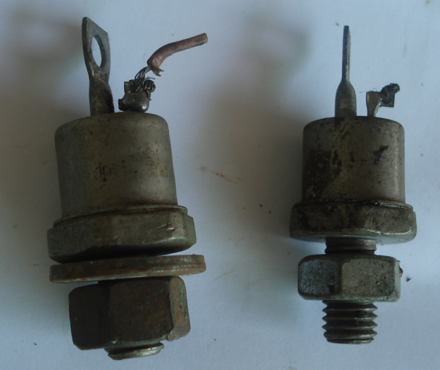

- Thanks cuongaz nhé!. T vừa mới mua con SCR 10A. Nhưng sao thấy chân nó kì kì. Theo như lời Bạn nói thì con này của Liên Xô thì phải. T mua 15 nghìn đó.
- Ah. Cho T hỏi nhà SX họ thiết kế kiểu này nhằm mục đích gì vậy ?. Hic... Như thế này làm sao mà hàn lên Bo Mạch cho đẹp đc.
Con này là họ KY202 thì phải. Giờ có giá 15k cơ à? Nếu dòng nhỏ không cần tản nhiệt thì bạn vẫn có thể khoan lỗ to trên mạch, vặn ốc vào. Hai đầu kia thì câu dây. Uốn dây đều thì vẫn đẹp như thường.
Chân có ốc là Katot, chân ngắn là Gate, chân dài là Anot
Mấy con này còn kỳ hơn nữa nè! Vì dẫn I lớn nên nó phải bắt vào tấm tản nhiệt!

XIN LỖI ! phanta có thể đính chính lại chân con KY202 không,vì bên trang này http://www.dientuvietnam.net/forums/...ad.php?p=80611 tui thấy người ta nói khác phanta,mong là phanta giúp đỡ,tui đang cần biết lắm,thanks
Do đã lâu không làm việc với KY202, nên có thể có chút nhầm lẫn. Xin lỗi các bạn nhé. Với SCR thì việc thử cũng đơn giản mà. Thông thường A là cực cần tản nhiệt nên bên kia có thể chính xác hơn đó.
