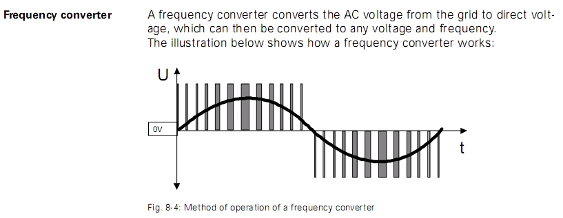

Mình đang muốn tìm một mạch tương tự để tạo ra 3 nguồn sin riêng biệt lệch nhau 120 độ mà không thấy. Ah và cả mạch có thể thay đổi được biên bộ sóng sin nữa. Mình đang nghiên cứu phương pháp điều chế PWM. Mong các bạn giúp mình với nhé. Cảm ơn nhiều!!!

Hi vọng cái hình này giúp bác.Nguyên văn bởi MrAuto Xem bài viếtMình đang muốn tìm một mạch tương tự để tạo ra 3 nguồn sin riêng biệt lệch nhau 120 độ mà không thấy. Ah và cả mạch có thể thay đổi được biên bộ sóng sin nữa. Mình đang nghiên cứu phương pháp điều chế PWM. Mong các bạn giúp mình với nhé. Cảm ơn nhiều!!!
Nguyên lý là dùng PWM tạo ra một giá trị hiệu dụng bằng đúng giá trị hiệu dụng (của hình sin) tại một thời điểm t. Sau đó đưa qua một mạch lọc RC để lấy áp sin. Bác có thể google để tìm thêm tài liệu.
Cái nguyên lý này đang được dùng trong biến tần phải không nhỉ?Email: - Mobil: tạm thời ngừng liên lạc 1 thời gian
Một mạch chỉnh lưu bằng thyristor sau đó qua một mạch lọc. Độ lớn của điện áp một chiều có được nhờ thay đổi góc kích của thyristor có được không nhỉ?Email: - Mobil: tạm thời ngừng liên lạc 1 thời gian
