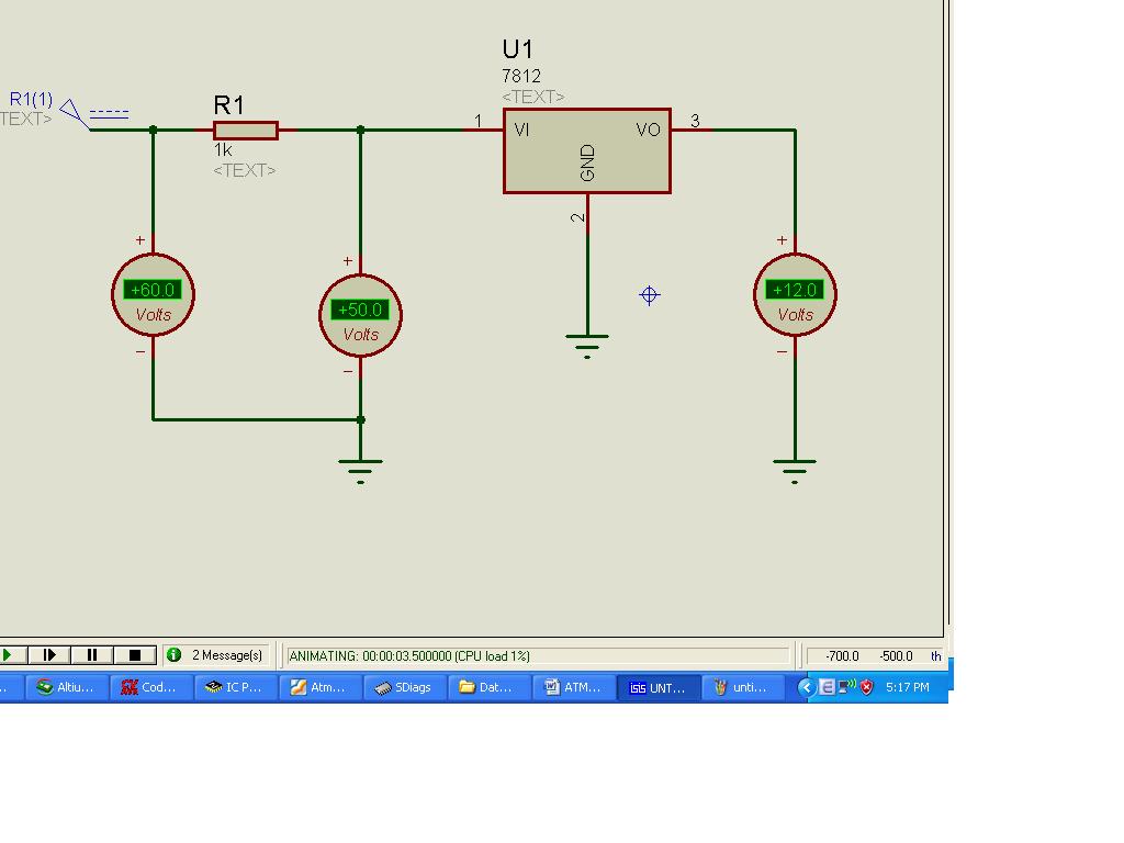

bạn nào bbiết mạch ngồn chuyển từ 40 - 60VDC sang 24VDC hoặc 12VDC không chỉ giúp mình với. Thanks
Nguồn 60VDC -> 24VDC
mình quên mất, nếu 12V cần khoảng 2A, nếu mạch 24V thì 1A cũng dcNguyên văn bởi DANTHSL Xem bài viếtKhông biết bạn cần mạch có dòng điện bao nhiêu A(^_^) hoangnv.3i@gmail.com

bạn làm thực tế chưa, có ra đc 2A không?Nguyên văn bởi DANTHSL Xem bài viếtU vào 7812, 7805 nhỏ hơn 40V nên cần mắc trở sụt áp cho các linh kiện này
2A thì dùng sò 2SD 613 vào là được
mắc trở nối tiếp thì áp vào vẫn thế chỉ giảm dòng thôi, hay bạn có cách mắc nào khác.(^_^) hoangnv.3i@gmail.com
con tran thì mình ko nói, nhưng trở mắc nối tiếp bao nhiêu ohm, và mắc ở đâu hả bạn.Nguyên văn bởi DANTHSL Xem bài viếtcó tranzitor công suất D613 mà. 2A thì chịu đựoc(^_^) hoangnv.3i@gmail.com
Tôi không có máy ảnh để vẽ sơ đồ. tạm thế này nhé.
+60v qua trở vào chân 1 7824
-60v vào chân 2 7824
chân 3 7824 mắc vào chân B D613
tạm thời anh dùng trở 1K 2W ( nếu yếu thì giảm sau)
Chân C D613 mắc vào +60V
Chân E ra tải là 23V3 ( nếu cần chính xác 24V thì thêm 1 đi ot vào chân 2 7824)
nên mác thêm tụ hóa vào chân 3 7824 ( 47M/50V)
nếu trở mắc như thế thì chân 1 con 7824 đo vãn là 60V, => con 7824 ko chịu đc, cách này em thấy ko ổn lắm.Nguyên văn bởi DANTHSL Xem bài viếtTôi không có máy ảnh để vẽ sơ đồ. tạm thế này nhé.
