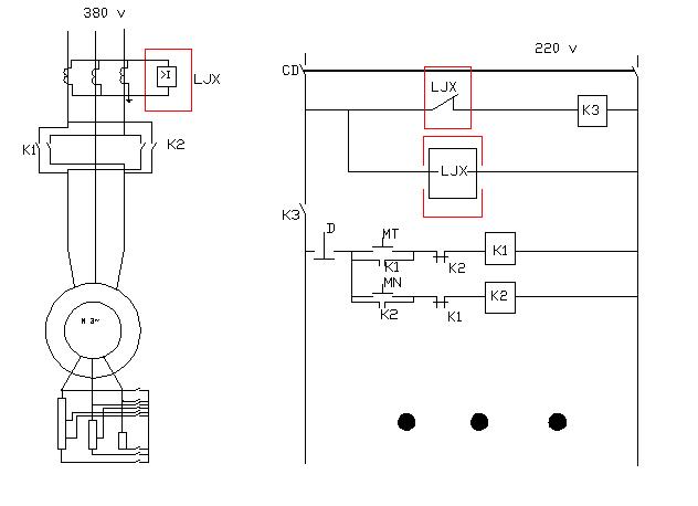

Các bác cho em hỏi với ạ. Có bác nào biết cấu tạo của rơ le LJX ma em đánh dấu trong hình vẽ không? Đó là rơ le dòng đúng không ạ, sao cuộn dây của nó ở mạch khống chế lại luôn có điện vậy. Nếu rơ le đó chỉ có một cuộn dây đó thì vô lý quá. Nếu bác nào biết cấu tạo của nó thì bảo cho em với nhé!
Cảm ơn các bác nhé!
