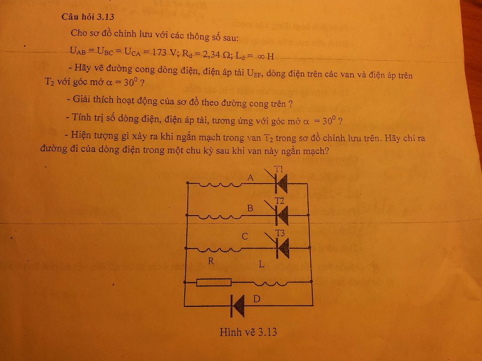

mạch chỉnh lưu Thyristor như thế này đúng hay sai ạ ?
Đâu anh, em học thì mạch trong giáo trình đầu của Thyristor lại quay ngược so với hình vẽ bên trên ( cả 3 con), còn trong mạch này thì em nghĩ vẫn chạy, nó sẽ có dòng đi từ 0 qua thyrystor và tời cực của pha nào có điện áp âm thấp nhất tại thời điểm Thyristor tương ứng kích dẫn. Em nghĩ mạch này nó chỉ kỳ quái thôi chứ vẫn đúng về nguyên lý ạ.Nguyên văn bởi aici Xem bài viếtCái này nắn điện 3 phases đấy bác ơi! Thường hay dùng 6 thyristor nắn toàn sóng, cái này dùng 3 thì là mà nắn bán kỳ. Nếu quay đầu mấy cái thyristor thì mà là BÙM đó bác ạ!
Chúc vui.
người ta thường mắc theo cách thuận để có phân tích chiều dòng điện cũng dễ , với chỉnh lưu hình tia như này thì 3 đầu pha nối với Anot ,Katot mắc chung thì rất dễ hiểu bởi các tài liệu đều làm chung như thế cho dễ định hình .Chán với cái ông vẽ mạch này ...Nguyên văn bởi doannghia Xem bài viếtĐâu anh, em học thì mạch trong giáo trình đầu của Thyristor lại quay ngược so với hình vẽ bên trên ( cả 3 con), còn trong mạch này thì em nghĩ vẫn chạy, nó sẽ có dòng đi từ 0 qua thyrystor và tời cực của pha nào có điện áp âm thấp nhất tại thời điểm Thyristor tương ứng kích dẫn. Em nghĩ mạch này nó chỉ kỳ quái thôi chứ vẫn đúng về nguyên lý ạ.Thu mua Vệ tinh,Tàu ngầm,Vũ khí hạt nhân cũ giá cao
Nếu A,B,C là nguồn phát thì mạch này là mạch chỉnh lưu bán kỳ. Người vẽ 3 Anod chụm lại với nhau cho phù hợp với thực tế bởi vì các CSR lớn dạng bù lon đầu có tán thường là anod nên bắt chung với nhau trên 1 phiến tản nhiệt thì sẽ dễ dàng hơn. Diode D là diode freewheeling có nhiệm vụ trả năng lượng phản kháng về nguồn khi SCR ngắt.Nguyên văn bởi aici Xem bài viếtCái này nắn điện 3 phases đấy bác ơi! Thường hay dùng 6 thyristor nắn toàn sóng, cái này dùng 3 thì là mà nắn bán kỳ. Nếu quay đầu mấy cái thyristor thì mà là BÙM đó bác ạ!
Chúc vui.Last edited by quanghien54; 23-11-2012, 04:11.
Công nhận là để phù hợp với thực tế thì còn phải học nhiều bác nhỉ.Nguyên văn bởi quanghien54 Xem bài viếtNếu A,B,C là nguồn phát thì mạch này là mạch chỉnh lưu bán kỳ. Người vẽ 3 Anod chụm lại với nhau cho phù hợp với thực tế bởi vì các CSR lớn dạng bù lon đầu có tán thường là anod nên bắt chung với nhau trên 1 phiến tản nhiệt thì sẽ dễ dàng hơn. Diode D là diode freewheeling có nhiệm vụ trả năng lượng phản kháng về nguồn khi SCR ngắt.

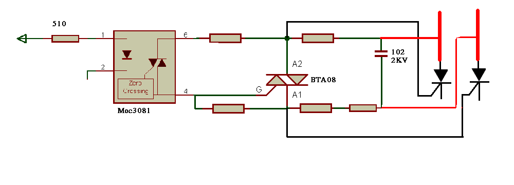

Với mạch lẻ như thế này thì khó nói lắm anh ơi. Nếu anh có mạch chính xác hơn chút nữa thì Nhóc mới có thể đoán được.
Thường các máy cũ như anh nói người ta sẽ liên kết từ mạch phát xung ra thyristor bằng biến áp xung.Nhóc thích nghịch điện,
