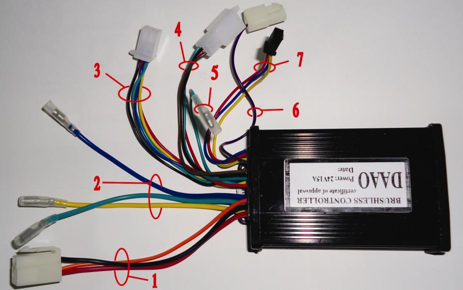

Anh em nào biết về xe đạp điện giúp mình với vì mình là dân điện nên không dành về điện tử lắm, mình muốn đảo chiều quay của động cơ xe đạp điện loại mô tơ 3 pha cảm ứng thì phải làm như thế nào, đảo 3 đầu dây ra mô tơ có được không hay là đảo tín hiệu điều khiển. Bộ điều khiển này mình lắp cho xe lăn điện dùng để chạy cả tiến và lùi đều được. Xin cảm ơn nhiều.
Mạch điều khiển đảo chiều quay động cơ của xe đạp điện
nếu không co cảm biến hall thì chỉ cần đảo 2 dây bất kỳ, còn nếu có cảm biến hall thì hơi khó đây. 1 là lập trình lại.
2 là phải mò, vì nó khá lằng nhằng, đảo 2 dây công suất bất kỳ, sau đó xoay toàn bộ dây hall.
nhớ là thế, nếu chịu khó ngồi vẽ ra là được thôi, nhớ ghi chú dây trước khi đổi, đổi xong quên là bó tay đấy, vụ chi xác xuất lên đến 36 lần.

chỉ cần đảo 2 trong 3 dây lai với nhau là ok. nhưng trước khi đảo đông cơ phải dừng lại hoặc phanh cho nó

Cảm ơn các bạn mình đã đảo các đầu dây thử rồi nhưng chạy hơi bị gằn không được êm cho lắm. Động cơ và tay ga mình dùng là của YAMAHA loại 48V, 4 bình ắc quy 12V, còn bộ điều khiển có ghi là DC48V không biết có phải Model là XT777D vì ghi toàn bằng tiếng TQ thôi. Động cơ có tất cả 8 dây ra: 3 dây động lực mô tơ màu vàng, xanh lá , xanh lục còn 3 dây cảm biến màu vàng, xanh lá, xanh lục và 2 dây nguồn màu đỏ, đen ; tay ga điều khiển có 3 dây kèm theo 1 công tắc 2 dây. Anh em nào có tài liệu, sơ đồ mạch điện điều khiển và sơ đồ nối dây thì cho mình xin và chỉ cho mình cách đấu nối với (đấu cả đèn chiếu sáng, còi và nối với bộ nạp nguồn cho bình ắc quy). Cảm biến Hall là như thế nào và cấu tạo ra sao vậy. ĐC Email của mình vunam6877@yahoo.com , số dt 0989323688
Đảo 2 dây công suất thế nào thì cũng phải đổi thêm 2 dây hall như thế.Nguyên văn bởi vunamhd Xem bài viếtSao chưa thấy có ai vào giúp đỡ mình với nhỉ...
tiện đây em muốn hỏi các bro về bo điều khiển hiệu DAAO
tất cả mọi dây em đều test chức năng của nó..mỗi ba dây trong cụm dây số 7 ấy...em đấu dây tín hiệu là dây xanh lá xuống dây vàng là dây mass không thấy hiện tượng,ga bình thuờg,,,,,đấu dây đó vào dây đỏ hiện tượng vẫn như trên......
....em nghĩ là phải có cụm trợ lực lắp bên trục đạp như xe nhật bãi...các pro có cao kiến gì không..
I>Cụm giắc trắng số 1 - Giắc Nguồn
Dây đỏ : +24V Acquy
Dây cam : Dây khóa điện +24V Acquy
Dây đen : - 0V Acquy
II>Cụm dây số 2 cấp nguồn cho motor
Dây xanh lá ---> Dây xanh lá Motor
Dây xanh đậm ---> Dây xanh đậm Motor
Dây vàng ---> Dây vàng Motor
III>Cụm giắc trắng số 3 cảm biến Hall motor
Dây xanh lá ---> Dây xanh lá Motor (Chân Signal)
Dây xanh đậm ---> Dây xanh đậm Motor (Chân Signal)
Dây vàng ---> Dây vàng Motor (Chân Signal)
Dây đỏ ---> Dây đỏ Motor (+5V cho cảm biến Hall)
Dây đen ---> Dây đen Motor (0V)
IV> Cụm giắc trắng số 4 - Tay Ga
Dây đỏ ---> Dây đỏ (Tay Ga)
Dây xanh lá ---> Dây xanh lá (Tay Ga) Signal.
Dây đen ---> Dây đen (Tay Ga)
Dây nâu ---> Dây phanh điện (Nâu sập xuống mass bo dừng hoạt động)
V> Dây xanh lá số 5 - Hiển thị tốc độ
VI> Dây tím số 6 - Phanh mức cao (Sập xuống mass bo dừng)
VII> Giắc số 7 - Trợ lực
