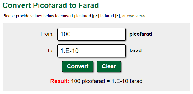

Còn trên Google thì bạn phải đổi ra pF trước. VD: tụ 101 = 100pF
Sau đó có rất nhiều trang web cho bạn chuyển đổi online luôn, VD: https://www.unitconverters.net/elect...d-to-farad.htm
Kết quả ở đây là 1.E-10, tức là 1.10^-10 (1 nhân với 10 mũ âm 10) F, đổi ra phân số là 1/10^10 F hay 1/10000000000 F, đổi ra thập phân là 0.0000000001 F
