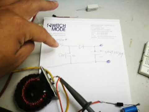

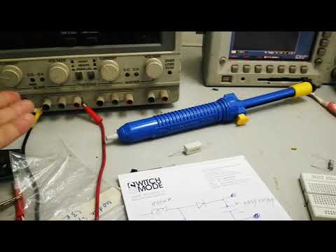

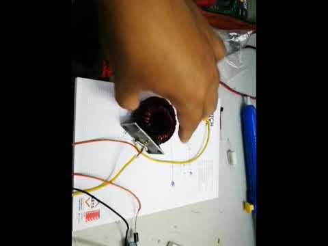

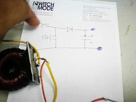

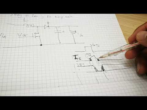

Sơ đồ UPS santak c3K, không hiểu cái cầu diode để làm gì
thực ra PFc có rất nhiều công nghệ, nhưng vì boost converter là công nghệ phổ biến, vì sao nó phổ biến vì 2 lý do sau:Nguyên văn bởi vdk_hy2017 Xem bài viết
Đôi lúc bạn hơi máy móc rồi tại sao bạn nghĩ là mạch PFC là mạch Boost điện áp chứ nếu bạn và mọi người cứ nghĩ rằng mạch PFC là mạch boost điện áp thì bạn cứ cách ly mạch PFC ra mà coi khi chạy ở hai đầu tụ vẫn là 300-400VDC . bạn biết vì sao không?
Bạn cứ làm đi nếu đúng như mình nói thì mình sẽ giải thích cho bạn sau.
- Điện áp nguồn ( line voltage) thay đổi từ 0 đến 375V vì vậy nâng áp boost lên 380V hoặc hơn , nên ko thể sử dụng buck converter
- Boost converter thường có 1 cuộn dây tại đầu vào, điều này làm cho dạng điện áp vào mịn mà ko cần thiết kế thêm mạch lọc đầu vào làm giảm giá thành và trọng lượng nguồn
