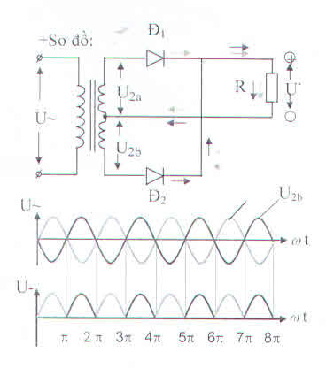

        1. Có thể dùng 1 vế nhưng bạn nên dùng 2 vế và chỉnh lưu hình tia:
        Click image for larger version  Name:	A_59.jpg Views:	0 Size:	25.7 KB ID:	1718416

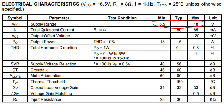

        2. Ko có gì chính xác hơn Datasheet mà nhà sản xuất công bố, IC của bạn chạy được nguồn 6.5-18V, dùng biến áp 12VAC là vừa đẹp, có thể mắc nối tiếp thêm 1 diode, vừa là sụt áp thêm 0.7V, vừa chống ngược cực.
