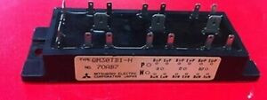

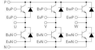

    Nhu tiêu đề mình đang có ý tường chế 1 bộ test máy nén inverter từ igbt được lấy ra từ điều hòa khi mình đi thu mua điều hòa cũ
    mã jgbt qm30tb1 theo các bạn mình nên dùng trình điều khiển driver nào để có thể xuất xung 1 cách ổn định và có thể điều chỉnh tần số
    bạn nào có ý tưởng hay mạch liên quan nào cùng góp ý nhé

ID:	1726109 đây nha các bạn
ID:	1726111 bạn nào có ý tưởng gì kh
        Dạ cháu mấy cái mạch tét này thì đã có sản phẩm bán rùi ạ chú mua cho nhanh. Chú thích ngâm cứu thì sắm 1 cái máy hiện sóng 3 kênh trở lên rùi đo sóng đầu ra của mạch biến tần điều hòa tủ lạnh xe điện các loại rùi viết chương trình cho mcu nó tạo xung nhái theo là được ạ...
          mcu. mình sẽ tìm hiểu xem sao
            Trên mạng có bán sẵn mạch dao động PWM ba pha , có loại một pha ... Mua về , đấu dây vào đúng các chân của IGBT là được chuẩn 50Hz , sin luôn . Hoặc sét lại dăm cắm trên đó thành 60Hz .
            Chứ còn bảo tự chế một cái mạch dao động thì tốn nhiều hộp cơm lắm đấy .
