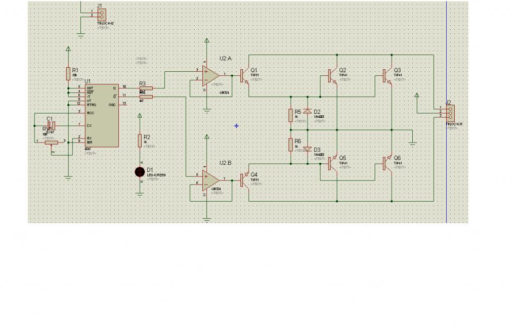

các bác giúp em với. em làm xong mạch rồi mà khi test thì gặp sự cố. em dùng mạch nguồn 12v 1a thì khi cắm mạch nghịch lưu vào nguồn bị sụt áp còn 9v, đo ngõ ra thì được 175v. nhưng khi test bằng bình acquy 12v, 5a thì chỉ đưa vào là cầu chì đứt(cầu chì 7a). em đã thử đưa qua điện trở 10ohm trước khi vào mạch thì cầu chì không đứt nhưng ngõ ra chỉ được 175v. em cũng không biết tại sao, mong các bác giúp đỡ. đây là sơ đồ mạch nguyên lý
cần giúp đỡ mạch nghịch lưu 12v lên 220v
tăng amper cầu chì lên xem sao 10ANguyên văn bởi 10701037 Xem bài viếtmáy biến áp thì không sai, em đã test thử rồi. nhưng tại sao dùng mạch nguồn lại kích được lên 175v, mà cắm acquy vào thì đứt cầu chì. em khó hiểu quá
em kiểm tra thì phát hiện con tụ bị hư nên kích xung không đúng. nhưng sau khi thay tụ vào thì cũng vẫn bị như cũ, gắn mạch nghịch lưu vào mà chưa có tải, nếu có trở hạn dòng thì không đứt cầu chì, nếu bỏ trở ra là cầu chì đứt ngay, em đã lấy dây chì hàn vào cầu chì đứt để test mà vẫn đứt. còn 4 con D718 em đã kiểm tra nó vẫn hoạt động. em dùng acquy 12v, 5a. biến áp 12v đôi ra 220v 10a.
Nguyên văn bởi 10701037 Xem bài viếtem kiểm tra thì phát hiện con tụ bị hư nên kích xung không đúng. nhưng sau khi thay tụ vào thì cũng vẫn bị như cũ, gắn mạch nghịch lưu vào mà chưa có tải, nếu có trở hạn dòng thì không đứt cầu chì, nếu bỏ trở ra là cầu chì đứt ngay, em đã lấy dây chì hàn vào cầu chì đứt để test mà vẫn đứt. còn 4 con D718 em đã kiểm tra nó vẫn hoạt động. em dùng acquy 12v, 5a. biến áp 12v đôi ra 220v 10a.
đúng rồi ! bạn tháo bớt đây ở cuộn sơ cấp ra ! cho xuống 10 or 11v thôi ! thì áp ra mới đạt 220vVọc sĩ, nghiệp dư...
Lúc trước tôi gặp tình trạng gần giống bạn thôi mạch bị cháy rồi thì cũng ko bàn tiếp nữa,nhưng có một điều mà các bạn cần lưu ý khi làm mạch nghịch lưu ba bằng lõi sắt khi ko tải điệp áp 220V khi có tải bị tụt áp nhiều nên kiểm tra dây nguồn sử dụng dây càng to càng tốt cấp nguồn tại các chân sò
