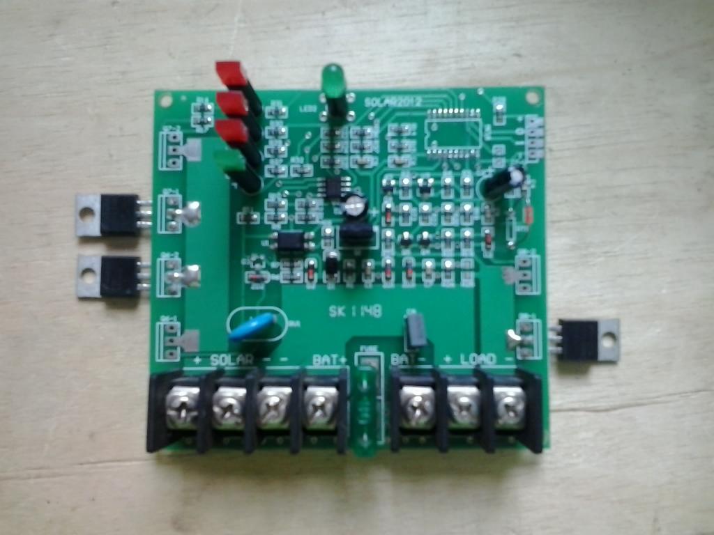

    đầu tiên là cái pwm cùi bắp-khỏi phải bàn
Name:	pwm khoi ban.jpg

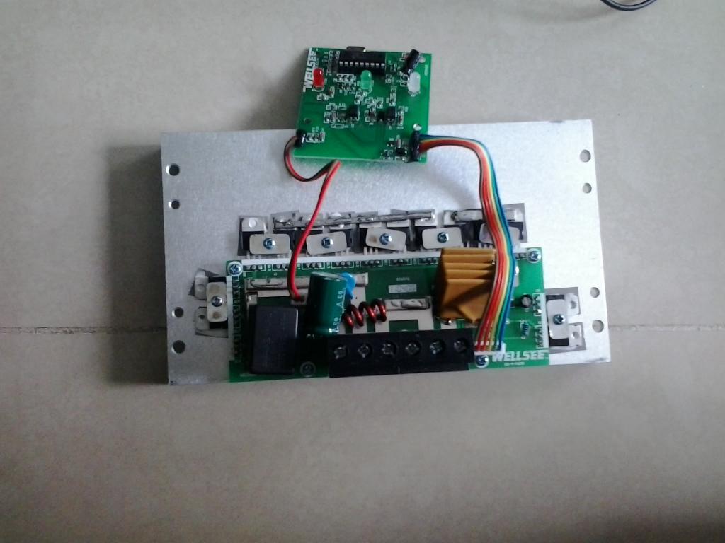

    kế đến là cái mppt hàng giả lừa người tiêu dùng, mở ra cuộn cảm chỉ có vài vòng-nói đúng ra thì nó là cái jump, cái cầu chì thì chính xác hơn . với L thế này thì tần số pwm có thể lên đến tần FM. trong khi nó dùng pic 16f716 với thạch anh 4MHz.
Name:	2013-08-12 13.25.10.jpg

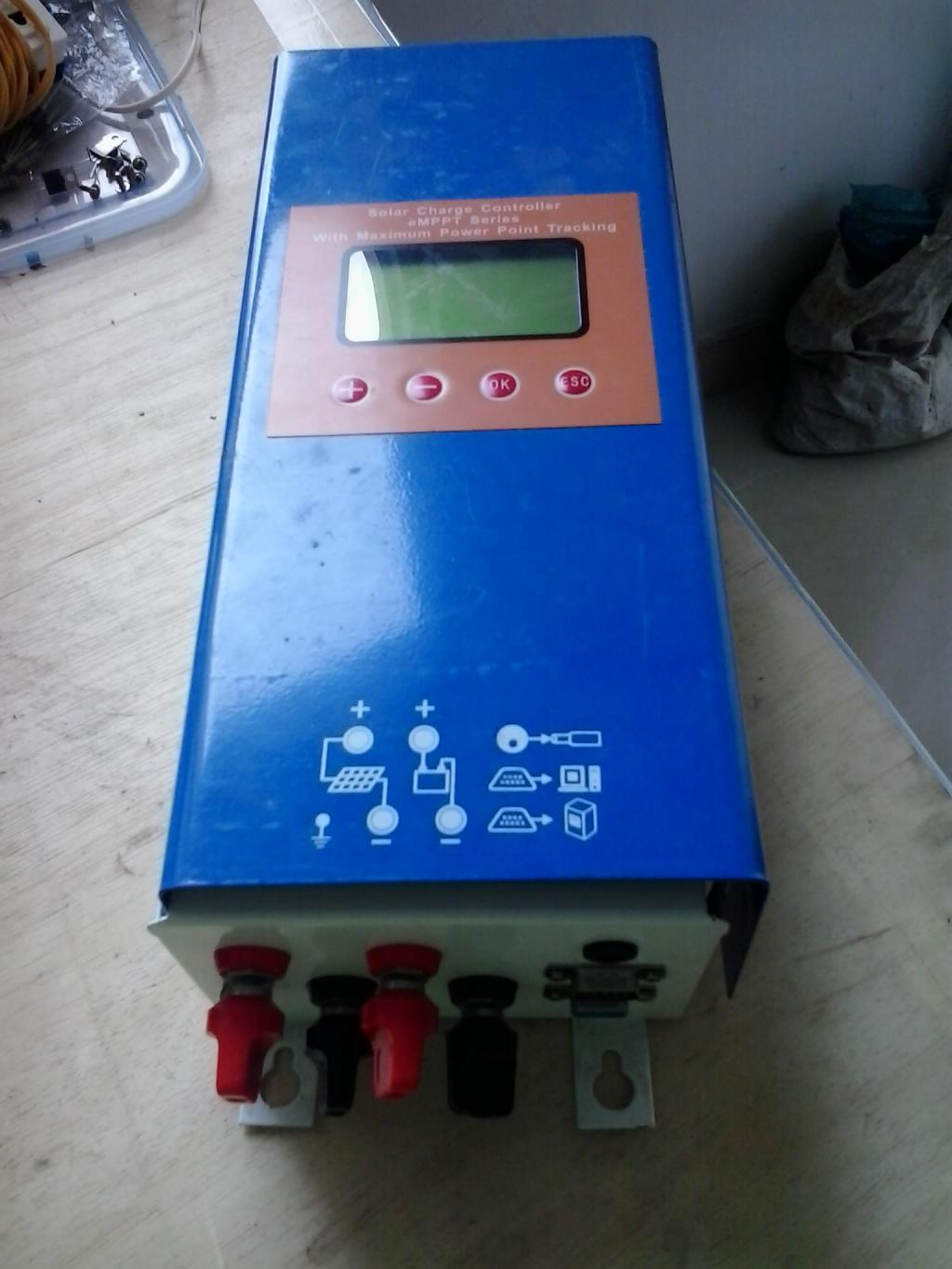

    kế đến là thằng châu âu 48tr 1 cục sắt, xèng nhiều có "khôn" hơn 1 chút, duty chạy tới chạy lui khoản 30s. sau đo nó kết luận duty = 255. thật đáng ngờ...
Name:	mach chau au.jpg
