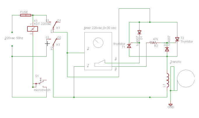

Có bác nào có tài liệu về máy hàn bấm ko ạ? E search mà chỉ toàn quảng cáo, ko thấy cấu tạo và nguyên lý đâu cả. Tình hình là e có 1 máy hàn biến áp xách tay, giờ muốn độ lại thành máy hàn bấm được không ạ? Ai biết hướng dẫn giúp e cái, xin cám ơn!

1/ có thể dùng lá đồng đỏ làm cuộn thứ cấp của biến áp chỉ cần 1 hoặc vài vòng là đủ tùy theo thiết diện lõi sắt biến áp
2/ mạch cắt điện dùng 1 timer và 2 thyristor + diode cầu, và mạch đóng điện cho nam châm điện tạo áp suất cơ khí nơi hàn
timer 0> 30 giây,để điều chỉnh thờI gian đóng ngắt điện khi hàn ,thyristor để cắt điện ngay thờI điểm dòng sơ cấp bằng 0,không phát sinh tia lửa như công tắc ngắt cơ thông thường.

Sơ đồ mạch máy hàn dùng thyistor, 2 thyistor bạn có thể mua loại trên 20 ampe ,400v ,có trên thị trường.còn relay thời gian 0> 30 giây hoặc vài phút,có bán sẵn (8 chân,có chân đế,và có sơ đồ in trên relay)Nguyên văn bởi bluesky1612 Xem bài viếtThế có ai có mạch điện thyistor ko ạ? Máy hàn biến áp của e điện áp >30V lận, chắc phải quấn lại.

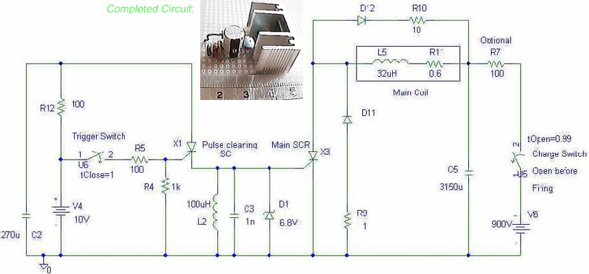

Còn 1 một loại máy bấm mà các bạn chưa biết vì ít thấy trên thị trường đó là máy hàn xã tụ (capacitor discharge welder ) Nó dùng điện áp thứ câp khỏang 12v-36V thui nạp vào khồi lượng tụ khép song song khá lớn khoảng 40,000uf sau khi nạp xong nó ngưng nạp dùng SCR đĩa có dòng cực lớn xả dòng của lên 2 bề mặt hàn ! sẽ nghe 1 tiếng nổ lớn nhưng mối hàn bấm giửa 2 điểm rất đẹp & rất cứng !Last edited by caniggia; 09-11-2008, 16:51.Professional Digital Genset & Hydraulic Furukawa ,Tamrock RockDrill
