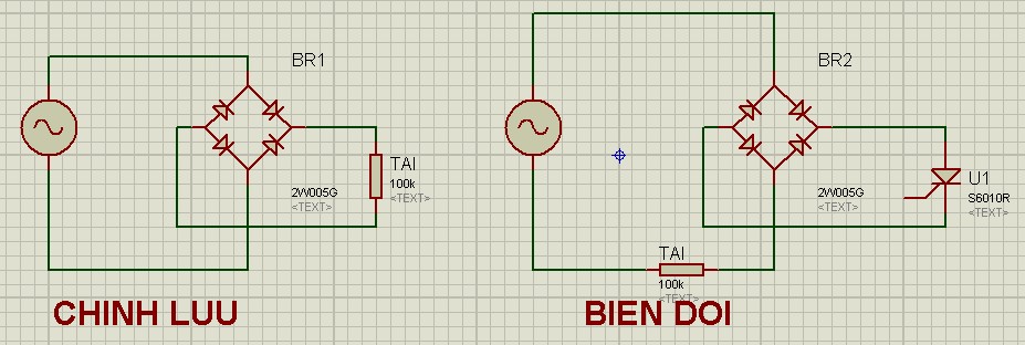

chỉnh lưu và biến đổi điện áp xoay chiều
Hiển nhiên là nó khác nhau rồi nhưng vẫn có điểm giống.
Khác :
_Ở mạch chỉnh lưu , dòng điện qua tải đã được nắn thành dòng 1 chiều với trị số trung bình cố định ( với điều kiện nguồn cấp ko thay đổi )
_ Ở mạch nắn điện , dòng điên qua tải là dòng xoay chiều có trị số thay đổi được tùy vào góc mở của Thyristo
Giống : 1 cặp đi ốt sẽ dẫn dòng trong 1 nửa chu kìThu mua Vệ tinh,Tàu ngầm,Vũ khí hạt nhân cũ giá cao
Trong mạch chỉnh lưu, tải nằm sau điốt cầu nên dòng qua tải theo 1 chiều nhất định.
Trong mạch biến đổi, tải nằm trước cầu điôt nên dòng qua tải là xoay chiều, chỉ có dòng qua SCR là 1 chiều. [Cầu điốt + SCR] tương tự như 1 con Triac. Vì SCR chỉ có thể dẫn điện theo 1 chiều nên phải thêm cầu điốt để nó có thể điều khiển cả 2 bán kỳ.sau.ph
