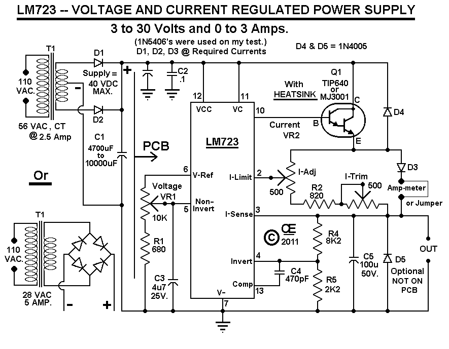

giúp mạch nguồn LM723
thay 2sc5200 hoặc tương tựNguyên văn bởi thuan1011 Xem bài viếtem có mạch nguồn điều chỉnh dùng IC LM723 này mấy a cho em hỏi con Tip 640 thay bằng con nào đc và mạch này em muốn điều chỉnh từ 0v-27v thì làm thế nào ạ[ATTACH=CONFIG]80047[/ATTACH]
bd140 đệm dòng
