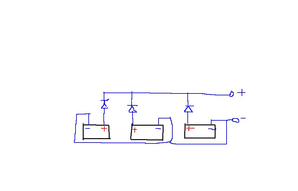

Tinh hình la minh co 3 qua pin dien thoai co dien áp deu la 3,7v nhung ampe cua moi qua lai khác nhau, pjo minh muon ghép chung song song lai vs nhau de co 1 nguon 3,7v co dong dien lon thi co duoc khong, thay co nguoi bao nêu ampe cua moi pin ma khác nhau khi mac chung lai thi xe nhanh hỏng pin, lieu cai do co dung khong, moi nguoi giúp voi, thanks tr ca nha, hi
cach ghep song song cac pin 3,7v
thanks b na, minh co 3 qua co ghi la 800mah, , 860mah, 1100mah, minh ghép song song nhu vay lieu co dk khong, no cung sap xi bang nhau, hihiNguyên văn bởi ghettinhyeuv Xem bài viếtghép xong xong ra 3,7 dc nhưng lưu ý là pin phải cũng dung lượng và tốt nhất là cùng chất lượng vì nếu không sẽ gây hỏng cả hai do con nọ sả bù con kia,
hi, biết rồiNguyên văn bởi quangdongueh Xem bài viếtbác viết có dấu nếu không bác mod treo nick đấy
- sai...............Nguyên văn bởi T.L.M Xem bài viếtNạp điện cho 3 cục pin cân bằng áp rồi mắc song song lại mà dùng thôi. Không cần mắc điốt làm gì cho nó hao điện. Hiện tượng xả từ cục này sang cục kia ảnh hưởng không đáng kể không đáng quan tâm.
Bạn tưởng mắc thêm điốt không hại pin à? Thí dụ mình cần mạch sạc dự phòng 5V-1A. Nếu dùng trực tiếp pin 3,7V thì ăn dòng 1,5A. Nếu mắc thêm điốt điện áp chỉ còn 3,4V thì mạch boost sẽ ăn dòng 1,7A. Như vậy pin sẽ nóng hơn, cần phải sạc thường xuyên hơn. Mà tuổi thọ pin Lion thì rất nhạy cảm với nhiệt độ và số lần sạc.
Gắn thêm điốt thì cân chỉnh mạch nạp rất khó. Các IC nạp chuyên dụng nó thường fix ở 4,2V rồi không thể chỉnh tăng lên được.sau.ph
Khi ghép pin song song, quan trọng là điện trở nội chứ không phải dung lượng pin.
Thí dụ ghép song song 2 pin cùng dung lượng 1000mAh có điện trở nội lần lượt là 0,1 ôm và 0,2 ôm. Khi xả điện thì pin đầu tiên sẽ cho dòng lớn gấp đôi pin thứ 2 nên sẽ hết trước trong khi pin thứ 2 vẫn còn 50% dung lượng. Khi ngắt tải, Pin thứ 2 sẽ nạp điện cho pin thứ nhất. Pin thứ nhất sẽ tăng từ 0% lên 20%, pin thứ hai sẽ giảm từ 50% xuống 20% thì 2 pin cân bằng. Như vậy ta chỉ bị mất 10% trong quá trình pin 2 nạp cho pin 1 thôi chứ không có hại gì hết. Mà hiện tượng này chỉ xảy ra khi tải nặng dòng lớn thôi. Nếu ghép pin để tăng dung lượng máy nghe nhạc v.v... thì không cần để ý đến nó làm gì. Vì pin nào cạn trước sẽ tự động giảm dòng xuống.
Nếu gắn 2 pin khác dung lượng, thí dụ pin (A) 1000mAh; r=0,2ôm ghép song song với pin (B) 2000mAh; r=0,1ôm. Thì cả 2 pin đều cạn cùng lúc, không có hiện tượng nạp lẫn nhau.sau.ph
