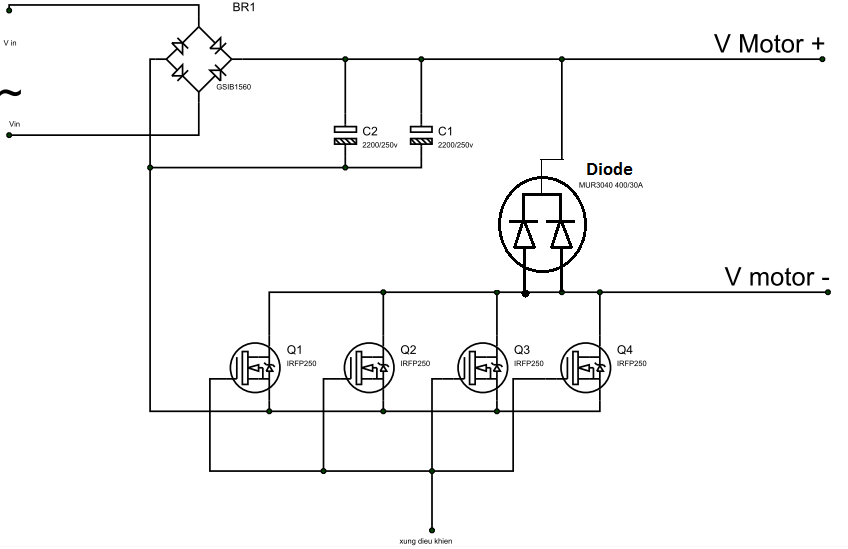

Như tiêu đề mình đã ghi, mình muốn điều khiển 1 chiều tốc độ động cơ DC 130V 3kW, nhưng mình không biết chọn con IGBT nào để dư bền chạy cho động cơ này. Mong các bạn giúp đỡ.

em đang làm nhưng ở dự án nhỏ hơn. công suất sài IRFP250 với 4 chú có thể chạy và điều khiển từ 5% tới 90% để đạt 100% cần nâng áp lên 145V.

Bạn gửi sơ đồ mạch cho mình tham khảo với, cảm ơn bạn nhiều.
130V-3KW thì không cần IGBT cho mắc
Dùng Mosfet mắc song song hoặc Thyistor là đủ
Mình có mấy cái bộ driver DC của Japan, Mỹ cũng dùng mấy con này
Thường áp thấp (12, 24, 36...V) thì dùng Mosfet, áp cỡ 130V thì dùng Thyistor
IGBT thì chỉ nên dùng với áp vài trăm vôn trở lên
Cảm ơn bạn đã giúp, cho mình hỏi nếu mình chọn Thyistor thì mình chọn con có áp chịu bằng 1.5 x 130 ~ 200V và dòng chịu 2.5*3000/130 ~60A là có thể đủ độ bền phải không bạn ? Có cần phải quan tâm thêm thông số nào khác nữa không?

gồm hai mạch 1 tạo xung DK, và một mạch toàn Mosfet. bác bỏ nguồn xoay chiều đi nếu không có nhu cầu dùnga.PDFmach nguon.PDF

gồm hai mạch 1 tạo xung DK, và một mạch toàn Mosfet. bác bỏ nguồn xoay chiều đi nếu không có nhu cầu dùng[ATTACH]81409[/ATTACH][ATTACH]81410[/ATTACH]
Cảm ơn bác, cho mình hỏi con diod mắc giữa 2 đầu động cơ nó có tác dụng gì vậy? Với lại 4 con fet như vậy thì công suất tối đa có thể chịu được là bao nhiêu?
MUR3040 là con diode cụng đầu có 3 chân nhưng trong sơ đồ lại dùng hình ảnh của 1 con fet -> ko có ý nghĩa gì cả, yêu cầu người post hình có trách nhiệm với những gì mình Post, Với 1 sơ đồ thiếu chính xác như vậy thì đến cả tôi cũng ko dám giải thích bừa.
Chà các bác Post bài xong bỏ của chạy lấy người, từ chối trách nhiệm thôi thì tôi nhỉnh tí thời gian chỉnh lại giúp
Thế đấy, con diode kép này làm chức năng xả dòng cho cuộn dây motor, giúp motor chạy êm trong quá trình vận hành, đồng thời ko bị cháy cuộn dây trong quá trình thắng dừng do dòng kickback gây ra. Thế nhưng mạch này lại là giống nửa mùa dở dở ương ương là diode xả dòng chỉ được mắc vào cực - của motor còn cực + thì ko. Thông thường người ta phải mắc diode xả dòng cho cả 2 cực như nhau.

bac thông cảm và cũng XL bác vì trong phần mêm Vẽ mạch không có con 3040 lên em lấy đai một con có kiêu chân 247 để lắp vào( để lúc ra mạch in cho nhanh) núc xuất bản PDF đã không chú thích trong bài .

mạch dùng 4 con 250 kia cso thể đạt công suất 800W( theo nhà cung cấp phán) con em thì chưa có điều kiện dùng hết công suất ạ
hì em dã trình bày từ đầu ùi là mạch chỉ đi xin lại rồi chế cháo hơn nữa mạch này cũng đã lắp và chạy ok lên em mới post lên. còn việc mác diot xả dòng thì cũng xin bác hoàn thiện giúp em nữa ạ. em còn rất rất non trẻ lên cũng ko thể tránh dc thiếu sót ạ ( lắp điot này mà quay motor ngược lại nặng phải biết) hihi
