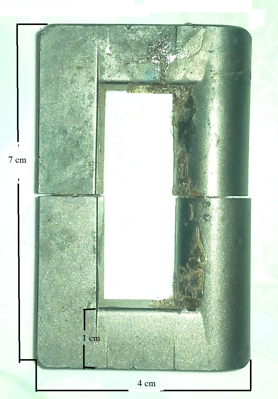

Vậy là phải xài đỡ cái bạn đang có .Bạn cho biết hình dạng , kích thước cái lõi bạn đang có (cái hình bạn đưa lên nhìn ko rõ ) Ngoài ra bạn có thể cho biết :nguồn gốc của cái lõi ( tháo ở máy gì ), số vòng dây và đường kính dây bạn đã cuốn.......

mình mua ở chợ nhật tao không biết nguồn gốc nó từ đâu.để mình đi tìm máy cái nguồn máy vi tính thao lõi hình xuyến không bít có không.Nguyên văn bởi thetung Xem bài viếtVậy là phải xài đỡ cái bạn đang có .Bạn cho biết hình dạng , kích thước cái lõi bạn đang có (cái hình bạn đưa lên nhìn ko rõ ) Ngoài ra bạn có thể cho biết :nguồn gốc của cái lõi ( tháo ở máy gì ), số vòng dây và đường kính dây bạn đã cuốn.......
đây là cái lõi mình đang quấnnó dày 1.5cm
Hình như bạn có 3 bộ lõi như vậy ( mỗi bộ là 150 mm vuông ) , bạn thử làm thế này vậy nhé :
Bạn ghép 2 bộ lõi với nhau ( để có diện tích khoảng 300 mm vuông )
Bạn có dây 1mm : bạn chập 4 sợi với nhau rồi cuốn khoảng 30 vòng
Ghép lõi cho thật khít...
Chúc bạn thành công .
Tối hôm qua mình ghép 8 bộ lại quấn dây 1.2mm.gắn tải vào đo được gần 200v.tháo tải ra thì hơn 1200v làm chết con igbt.nếu thế mạch chạy ở chế độ không tải la chết igbtNguyên văn bởi thetung Xem bài viếtHình như bạn có 3 bộ lõi như vậy ( mỗi bộ là 150 mm vuông ) , bạn thử làm thế này vậy nhé :
Ak bạn cho mình hỏi.ac qui cua mình 12v 5Ah có đủ công suất cho mạch không.mình thử tháo máy cái nguồn vi tính có lõi hình xuyến ma thấy nó nhỏ qua.không biết nguồn của cái gì mới có lõi toNguyên văn bởi thetung Xem bài viếtXin chia buồn cùng bạn .Phải chấp nhận thôi .Con tụ lọc chưa chết là còn hên đấy.....
Vậy bạn lưu ý : số vòng và đường kính dây( bạn có dây 1,2 mm thì có thể chập 3 dây lại vì dòng vào là gần 10A đó )
Tải của bạn chạy 200V dòng 0,5A , vậy công suất tiêu thụ của nó là 200x0,5 = 100W . Cứ cho là mạch có hiệu suất 100% thì dòng tiêu thụ của ăc qui sẽ là 100 : 12 = 8,3333..A , mà ăc qui của bạn là 5A/h .Vậy thì không tốt ắc qui đâu......
Chưa có lõi xuyến thì bạn cứ làm thử như tôi bảo ấy , nhưng thời gian thử ngắn thôi nhé...
khi ghép 2 lõi với nhau và chập 3 dây lại với nhau thì điện áp ra khi có tải được 100v.mà igbt nóng quá.chắc do dòng lớn quáNguyên văn bởi thetung Xem bài viếtTải của bạn chạy 200V dòng 0,5A , vậy công suất tiêu thụ của nó là 200x0,5 = 100W . Cứ cho là mạch có hiệu suất 100% thì dòng tiêu thụ của ăc qui sẽ là 100 : 12 = 8,3333..A , mà ăc qui của bạn là 5A/h .Vậy thì không tốt ắc qui đâu......
Cảm ơn bạn đã nhiệt tình hướng dẫn mình. Mình ghép 2 cục lại và dùng dây 2mm quấn 30 vòng đã được điện áp mong muốn.Nguyên văn bởi thetung Xem bài viếtCó mấy vấn đề :
1 - Bạn cuốn bao nhiêu vòng
2 - Cái chiết áp để điều chỉnh độ rộng xung bạn để ở mức nào , bạn có thử quay nó không ?
3 - Sò thì bạn phải có tản nhiệt chứ
P/S : Bạn chụp ảnh cái cuộn dây mà bạn ghép bằng 2 lõi cho tôi coi...
