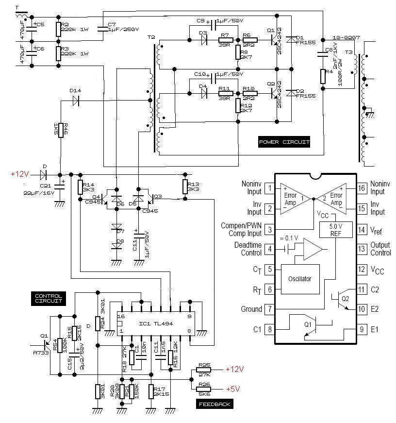

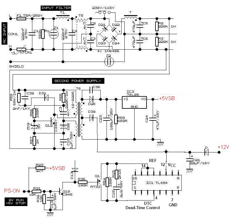

Đây là 2 sơ đố bộ nguồn AT và ATX thông dụng ,tương tự với các bộ nguồn trên thị trường ,có kèm theo sơ đồ hướng dẫn .
Bạn xem ,có gì góp ý thêm .Attached Files

Ở đây tui edit lại để dễ nhìn ,tui sai chổ nào các bác chỉ dùm nghen ...
Hế hê ,đường xa có đi thì có tới (câu nầy tui cóp của bác ...)
1-SECOND POWER SUPPLY
-Z1,Z2:varistor để bảo vệ khi AC input tăng cao quá (làm đứt cầu chì, có khi nổ )
-NTCR1:Thermistor giới hạn dòng điện nạp vào C5,C6
-R2,R3 :xã tu C5,C6 khi tắt điện .
-Khi bật điện ,C5 và C6 nạp đến khoãng 300VDC,mạch" second power supply " hoạt động,
có +5VSB đi vào mainboard làm mainboard turn on
D30 cấp nguồn cho IC1(TL494)-->Q3,Q4 dẫn
-->main power supply hoạt đông
-->+12V output cấp nguồn cho IC1
2-STAND-BY MODE
là khi tắt máy tính mà không tắt điện .
-->có +5VSB và IC1 được cấp nguồn qua D30
-->PS-ON nối với +5VSB bởi R23-->Q10 và Q1 dẫn
-->chân 14 của IC1 (Vref=5V) nối với chân 4 của IC1(DTC)
-->nguồn ở trạng thái standby
(thanks nhathung :có chuyên gia đây rồi ,nhìn là thấy ngay !
VCC của IC1 là chân 12 nha các bác )Last edited by nguyenmau; 01-09-2007, 05:06.
sao bác không post cả cái sơ đồ lên cho no dễ nói chuyện nhỉ?bác cho em hỏi mấy chỗ em đánh dấu nhé, nhân tiện cho em hỏi thêm mấy câu:
cuộn cao áp của biến áp chính sao lại quấn qua cái biến áp xung dùng để đóng mở mấy con switch?
Con TL494 hình như được nuôi bởi nguồn 12volt?vậy khi chưa có Ura nó được nuôi bằng nguồn nào, có phải nó được nuôi bởi biến áp 5V VSB không? Theo mình nghĩ thì cái đường màu xanh ấy chỉ có 4-5 volt là cùng???
với mấy mạch nguồn bây giờ nó dùng thêm con opto nối với second tranformer
mà em nghĩ nó để điều khiển cái tranf đó, vậy thì nó lấy đâu ra nguồn để hoạt động nhỉ?
giải thích hộ nguyên lý của cái cụm to to mà mình đánh dấu, nó được nối với chân 4 DTC và cả chân 14 REF, không biết cái chân REF có tác dụng gì nhỉ? Có phải là để tạo điện áp chuẩn không? Và cho hỏi luôn nhé điện áp chuẩn được dùng như thế nào?
cảm ơn nhiều!

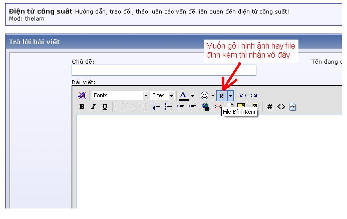

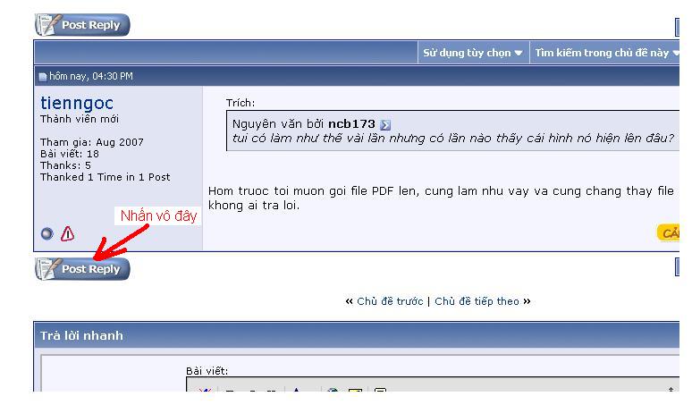

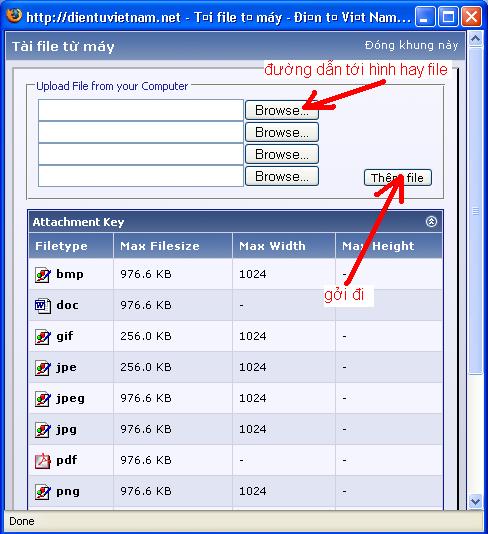

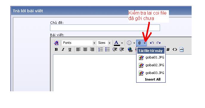

Khi bạn post reply, bạn sẽ soạn thảo nội dung trong 1 khung soạn thảo. Phía dưới khung đó sẽ có một số tùy chọn khác (nằm dưới các nút 'Gửi trả lời' và 'Xem trước'). Tùy chọn thứ hai là 'Gửi kèm file', bạn nhấn vào nút 'Tải file từ máy' để mở hộp thoại chọn file để upload lên diễn đàn. Tôi nghĩ từ điểm này bạn có thể tự mình làm tiếp.Nguyên văn bởi ncb173 Xem bài viếtquái quỉ! bác nào hướng dẫn em cách post hình lên cái

Mạch của Nguyenmau sai ở chân cấp nguồn! TL494 cấp nguồn ở chân 12. Chân 11 là Cout.Nguyên văn bởi nguyenmau Xem bài viếtMuốn chế biến lại nguồn ATX ,chúng ta phải tìm hiểu nguyên lý hoạt động của nó .
Thanks http://www.pavouk.org/hw/en_atxps.html
đã giúp điều đó.
D30 cấp điện cho IC1(TL494)-->Q3,Q4 chạy
2-STAND-BY MODE

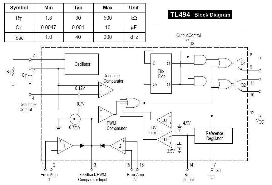

Nguồn cấp cho TL494 từ 8V->40V. Tuy nhiên, để hoạt động từ 60KHz (thường thấy trong các nguồn ATX hiện nay) trở lên, nguồn cấp phải trên 15V.

Nguồn ATX Chạy Như Thế Nào?
*Nguồn đang ở standby (bật điện ,quạt không quay)
-có +5VSB ,
-second power supply cấp nguồn cho IC1,
-PS-ON ở mức cao (+5V)
*Nối dây xanh lá cây xuống mass (PS-ON=0V)-->quạt quay-->nguồn chạy
-Khi PS-ON=0V thì Q10 tằt ,Q1 tắt

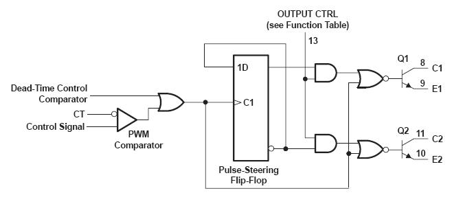

-tụ C15 nạp điện từ Vref của IC1 ,qua R15 và R17,làm cho điện thế chân 4 IC1 giảm dần về 0V
-->IC1 phát ra xung push-pull ở chân 8 và chân 11 -->nguồn chạy
*IC1 TL494 điều khiển nguổn như thế nào ?
Điện thế +12V và Điện thế +5V ở ngỏ ra hồi tiếp trở về để điều khiển .
-điện thế hồi tiếp đưa vào chân 1 ,ngỏ + của Error Amp 1 qua R25 , R26 , R20 , R21
-chân 2 ,ngỏ - của Error Amp 1 ,nối với 1/2 Vref qua R19 và R24
(Error Amp 2 không sử dụng )

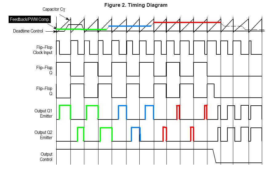

-hình 2 -timing diagram cho thấy:
khi điện áp ra tăng thì IC1 giãm độ rộng xung ,
khi điện áp ra giãm thì IC1 tăng độ rộng xung phát ra ở chân 8 và chân 11.
* thứ cấp bién áp T2 có 3 cuộn dây
-hai cuộn dây đảo pha nhau kích Q1,Q2
-cuộn thứ ba nối với sơ cấp của T3 -->hồi tiếp dương cho hai cuộn dây đảo pha nhau kích Q1,Q2
-bién áp T2 còn để cách ly điện áp ra với AC inputLast edited by nguyenmau; 02-09-2007, 01:36.
muốn gửi hình thì còn 1 cách khác là : up lên host(hoặc website) trung gian.VD: www.webshot.com, photobucket.com, .... nhìu lắm
Up hình xong --> copy link hình do website cung cấp --> paste vào forum bằng công cụ "insert image"
