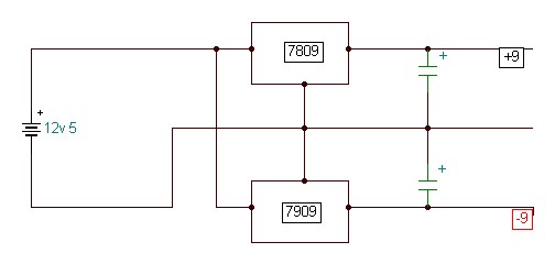

Em đang muốn tạo một bộ nguồn đôi 9v từ acquy 12v, các cao thủ giúp em với
tạo nguồn đôi 9v
radio khuếch đại thẳng là sao. tôi đang hỏi bạn công suất của cái "radio khuếch đại thẳng" mà bạn nói là bao nhiêu cơ mà. Nếu tầm khoảng vài W thì tôi có thể hướng dẫn bạn cách làm đơn giản, chi phí ít thậm chí bạn có thể dùng 2 quả pin AA 1,5 V để chạy cái mạch +-9V của bạn. Bạn hãy trả lời thẳng vào vấn đề điNguyên văn bởi linhdddd Xem bài viếtem đang phải làm mạch chạy con radio khuếch đại thẳng, hic. mạch yêu cầu nguồn đôi mà em mới bước chân vào nghề, chưa bit tý j, mong anh giup
Đây là giải pháp mà bạn có thể làm:
Trong trường hợp radio này đâu nhất thiết phải dùng nguồn đôi, dùng nguồn một rồi bỏ đi một pha cũng được chứ sao, nếu bắt buộc phải lắp đúng như mạch này thì nên dung biến áp hoặc đấu nối tiếp 2 ăquy 12V rồi dùng trở giảm dòng thôi, dùng nguồn xung không ổn định lắm đâu!
Yêu cầu của thầy giáo bạn là thế nào, thầy bắt làm mạch từ a-z hay là có thể tận dụng các mạch có sẵn, yêu cầu có bắt buộc là phải sử dụng 1 ac quy 12V ko hay là không giới hạn số lượng ac quy. Bạn phải trả lời chi tiết 1 chút thì mọi người mới đưa ra hướng giải quyết cho bạn được. Nhưng theo mình nghĩ thì tạo nguồn +-6V cũng có thể cấp cho mạch này được.Nguyên văn bởi linhdddd Xem bài viếthic hic. em mới bước chân vào nghề mà. Em mới vào khoa điện tử mà các thầy đã bắt đi làm mạch, bảo là để cho quen dần. Em đã biết tý j về công suất mạch và nguồn đâu. em post mạch anh xem hộ em với
Trẻ con học lớp 1 mới dùng biện pháp giảm từ 12 xuống 9V bằng trở. hixNguyên văn bởi ck_dmr Xem bài viếtTrong trường hợp radio này đâu nhất thiết phải dùng nguồn đôi, dùng nguồn một rồi bỏ đi một pha cũng được chứ sao, nếu bắt buộc phải lắp đúng như mạch này thì nên dung biến áp hoặc đấu nối tiếp 2 ăquy 12V rồi dùng trở giảm dòng thôi, dùng nguồn xung không ổn định lắm đâu!
Nguồn xung mà không ổn định thì có lẽ đến thời điểm này máy tính của bạn họ vẫn gắn 1 cục biến áp to bằng cái mũ bảo hiểm.....
ông anh thử tháo ATX ra xem, một số cái cũng tạo 5V từ 12V bằng điện trở đấyNguyên văn bởi vanbon Xem bài viếtTrẻ con học lớp 1 mới dùng biện pháp giảm từ 12 xuống 9V bằng trở. hix
Đó là với những tải có công suất nhỏ và cực nhỏ, còn với những tải công suất lớn hơn thì hao phí có thể đến 90% đó bạn ahNguyên văn bởi ck_dmr Xem bài viếtông anh thử tháo ATX ra xem, một số cái cũng tạo 5V từ 12V bằng điện trở đấy
Một mạch hoạt động tốt và tiết kiệm điện luôn được đánh giá cao.
Mình cũng không phủ nhận, nhưng đây cũng là radio công suất nhỏ đấy chứNguyên văn bởi vanbon Xem bài viếtĐó là với những tải có công suất nhỏ và cực nhỏ, còn với những tải công suất lớn hơn thì hao phí có thể đến 90% đó bạn ah
đúng đấy dangki91 ạ! 90% là hoàn toàn có thểNguyên văn bởi dangky91 Xem bài viếthao phí gì mà ghê vậy
