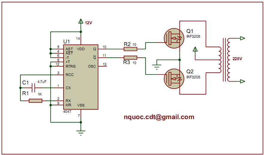

Mình đang định làm mạch nghịch lưu này nhưng muốn biết tính toán thế nào mà lại được công suất 500w ,Có phải muốn công suất càng cao thì cứ lắp nhiều tran // với nhau?
Tiện thể mình muốn biết tác dụng con Lm324 trong mạch là gì bỏ đi có dc k?
Tính toán công suất cho mạch này chủ yếu là tính toán cho biến áp thôi.( P=U.I) Và bạn muốn có công suất cao thì phải mắc tran sao cho nó đảm bảo công suất là đc. Con LM324 là Op-amp có tác dụng khếch đại đệm (hệ số kđ =1) nhằn giảm trở kháng vào cho TRANS. Bỏ con này đi nó vẫn chạy bạn à. Bạn có thể thay tất cả các con TRANS và LM324 bằng 1 cặp FET thì mạch sẽ gọn gàn hơn rất nhiều mà vẫn chạy tốt. Mình đã làm thử rồi! Chúc bạn thành công!

Bạn có thể vẽ giúp mình cái sơ đồ như bạn nói k ?Thank!
hi! mach cung đơn giản thật. nhưng mà chắc cũng phải nhiều con FET hơn chứ nhỉ ???? mà sóng ra không sin nhỉ ??? với lại hình như trên thi trường bộ inverter toàn tần số cao "chót vót" không ah ! muốn dùng các thiết bị 50Hz chẳng được gì hết !
Kích FET trông có vẻ đơn giản nhưng thực chất là khó, tuy FET được kích bằng áp nên không cần phải driver dòng nhưng lại có điện dung khá lớn ở ngỏ Gate và do đó đòi hỏi không chỉ có kích dẩn không mà còn kích cho nó ngưng dẫn nữa, nghe có vẻ lạ nhưng thực tế là vậy đó nên mới có những IC chuyên dùng driver cho FET.
Thường thì khi kích FET ở tần số cao ta mới coi trọng đến việc xả điện tích ở cực G khi ngưng dẫn, còn chạy ở tần số thấp thì không phải lo lắm. Vả lại việc kích FET ngưng dẫn IC 4017 nó cũng đảm nhiệm được khi xung ngõ ra xuống mức thấp.
Tụ 4.7uF là tụ hóa (cực dương nối với chân 1 của 4047) Mạch có tần số khoảng 50HZ. Nhưng mạch này ko cho ra sóng vuông thôi. Chạy một số tải cảm cũng đc nhưng ko nên...

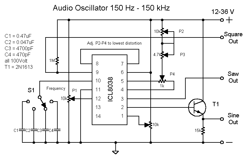

sóng vuông cứ giật giật mà chạy quạt thì ..... nóng phết nhỉ ???? hihi. tốt nhất những tải cảm thì dùng sóng sin thôi ! sóng vuông dùng đèn huỳnh quang còn sợ lận huống gì quạt với động cơ........ không biết có pro nào có mạch tạo sin không nhỉ ???? lúc trước có đọc được sách nói về con IC tạo ra một lúc 3 dang sóng cùng Tần số >...... khổ nổi khi đó còn gà thấy cái IC 40 chân cũng "xỉn" cả người nên không them mua. giờ tìm cũng chẳng thấy nữa !!!! nó tạo được sóng vuông + sin + răng cưa ................
bác nào biết chỉ e với về nhà lắp một cái dùng chơi ! hi
IC tao sóng sine thì cũng có. Con IC này có 14 chân thôi tao ra sóng vuông, sin, răng cưa. Nhưng hình như tần số của nó từ 150HZ đến 150KHZ thì phải,.. Bạn có thể tham khảo:
