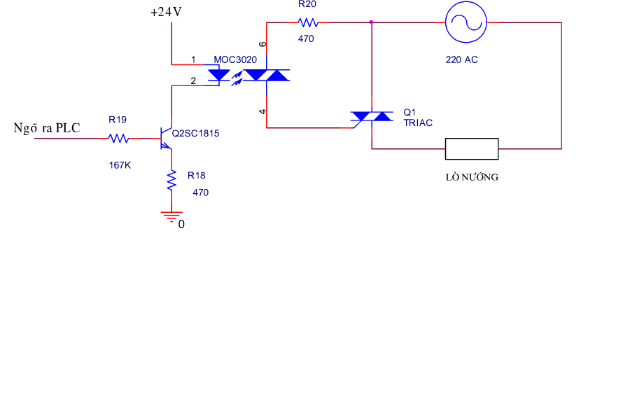

moi người vào giúp m với, m làm mạch kích triac dung moc3020 giống như datasheet mà sao nó không hoạt động!!!, con triac m dùng là BTA16, tải ra là bóng đèn dây tóc. Sau khi cắm điện và có nguồn vào opto nhưng đèn vẫn không sáng. dùng đồng hồ đo thấy con opto dẫn nhưng con triac không dẫn(triac không bị hỏng)!!!

mạch kích triac thông qua MOC3020
m thử thao bỏ con C1815 rồi cấp thẳng nguồn 24V vào opto luôn, vậy mà đèn vẫn k sáng!!!Nguyên văn bởi hoangnam555 Xem bài viếtCái này mình cũng ko rõ lắm ,nếu bạn lắp như mạch bạn post lên thì bỏ con trở nối từ c1815 xuống mass xem sao!
Với lại kiểm tra xem mắc các chân opto và triac đúng chưa,nếu nói có gì sai mong các pro chỉ giáo.

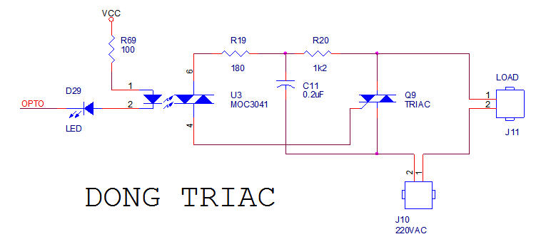

Bạn sửa lại như sơ đồ này nhé.Nguyên văn bởi bike Xem bài viếtmoi người vào giúp m với, m làm mạch kích triac dung moc3020 giống như datasheet mà sao nó không hoạt động!!!, con triac m dùng là BTA16, tải ra là bóng đèn dây tóc. Sau khi cắm điện và có nguồn vào opto nhưng đèn vẫn không sáng. dùng đồng hồ đo thấy con opto dẫn nhưng con triac không dẫn(triac không bị hỏng)!!![ATTACH]27701[/ATTACH][ATTACH]27702[/ATTACH]

m đã làm như bạn nói, đèn đã sáng, nhưng 1phut sau thì đèn tắt, từ đó trở đi mỗi lần cấp nguồn 220v vào thì đèn mới nháy lên tí rồi tắt luôn!!!m đo lại opto và triac đều bình thường
