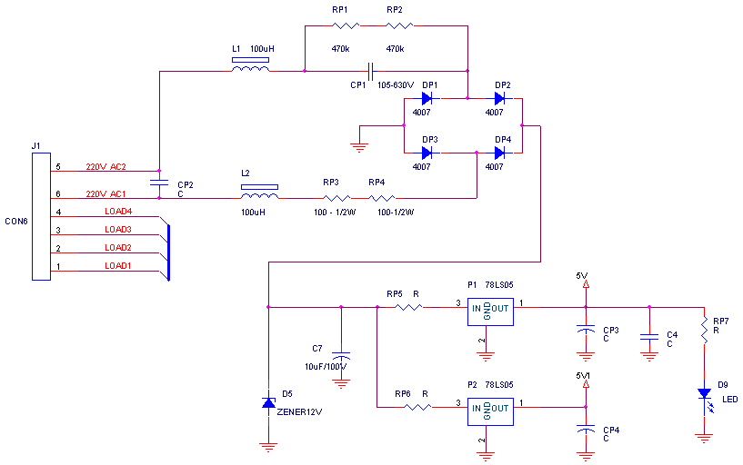

theo em nghĩ chỉ cần là tụ không phân cực
có giá trị đúng
chịu được điện áp cao là được phải không
hai cái em đưa lên có loại chịu được 2kV đấy đại ca ạ
có giá trị đúng

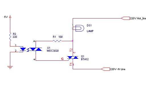

mạch này mình dùng hoài mà. bạn chú ý 2 chân T1,T2 của Triac không được đấu ngược. bỏ luôn cái tụ kia đi. thực chất cái tụ và R tạo thành cái lọc RC. không cần thiết đâu.
cái này bạn dùng nguồn hạ áp thẳng từ 220V AC phải không ạ
cho mình xin sơ đồ mạch và giá trị linh kiện cụ thể với nhé (mình xin cái mạch nguồn trước nhé)

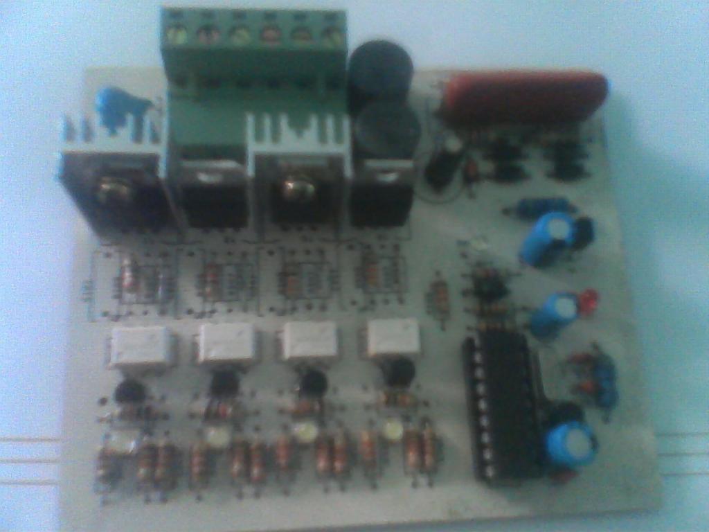

Cái mạch này thường được sữ dụng trong các thiết bị điện công nghiệp omron như timer,counter,... xài tương đối tốt.
chú ý là phải kiếm được cái tụ hóa 105-630v
