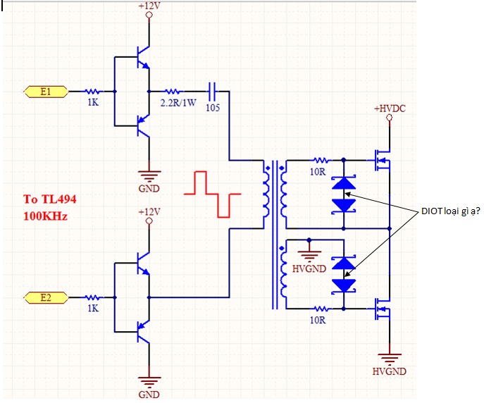

3. Anh cho em hỏi cái con Diot trong hình dưới là con diot gì thế, nó có tên là gì? khi mua mình phải hỏi như thế nào? mã thông dụng của nó trên thị trường VN là gì? mình có thể tận dụng nó ở đâu anh nhỉ?
Mong anh cho em ý kiến?Last edited by hai_nt; 26-10-2011, 16:34.
[ATTACH=CONFIG]34531[/ATTACH]

3. Diode này là loại Transient Voltage Suppression (TVS) hay còn gọi là diode hạn xung cả hai chiều, không nên dùng zener thay thế do nó có điện dung tiếp giáp lớn sẽ góp thêm vào điện dung cực GS của FET làm cho bộ kích "khổ sở" hơn.
Mình hay dùng loại SA15CA có điện áp hạn chế là 18V để bảo vệ cực G khỏi quá điện áp (mà điện dung nhỏ, không làm khó bộ kích).
