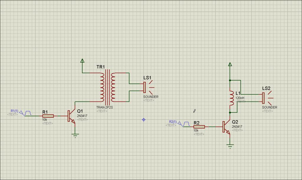

bạn mua cái còi hụ 30k ngoài tân thành tháo ra xem, nó quấn bằng trụ ferite tròn bằng đầu đũa, hoặc mua cái mạch báo động xe máy hư về lấy, nó quấn trên lõi EE25Nguyên văn bởi superhieu1 Xem bài viết[ATTACH=CONFIG]34843[/ATTACH]huhuhuhuhuhu, mọi người ơi, em làm cái BA xung xuất âm cho cái loa thạch anh mà nó kêu bé tẹo, mua luôn BA xuất âm ngoài chợ mà vẫn nhỏ, chán quá....em làm hoài hoài mà ko to, cùng tần số, cùng độ rộng xung mà sao nó kêu bé quá, mạch công suất em tốt,
thì đó là cách để biết nó quấn như thế nào, chứ không lẽ sau này mỗi lần cần bạn phải mua một cái còi hụ mấy chục ngàn về. trong khi đó bây giờ bạn tháo ra xem nó quấn như thế nào để sau này chỉ cần vài ngàn là mình tự quấn.Nguyên văn bởi superhieu1 Xem bài viếtthế đi mua rồi dùng luôn chứ tháo ra làm gi nữa...
