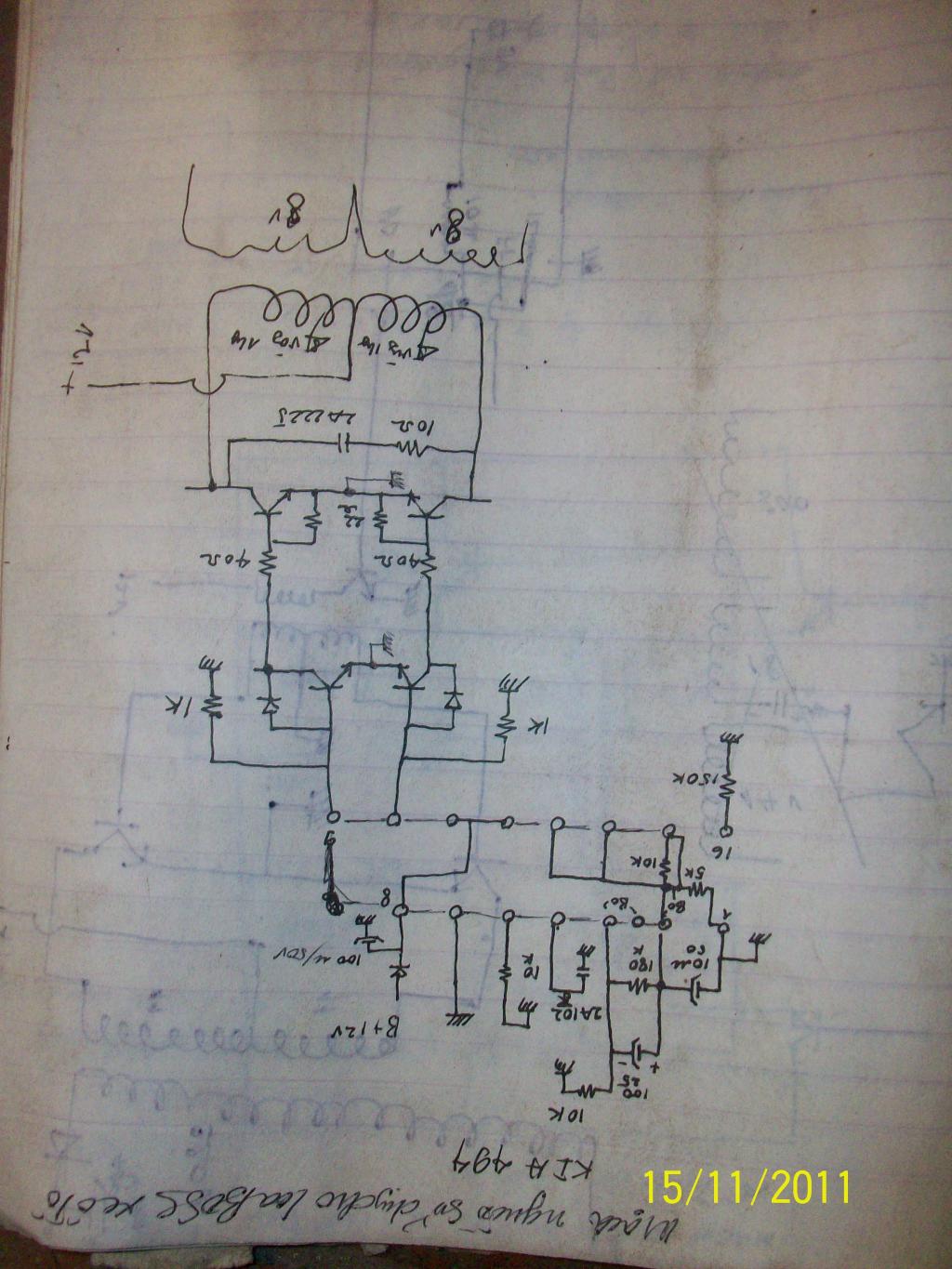

các bác cho em hỏi tại sao em đang dùng kích tau nhưng cắm tải vào 40w thì được khoảng 2o giây là nó cắt xung cho MOFET, em tháo ra xem mạch thì có 2 chú 16 chân là KIA494AP và 1 chú LM324, bác nào biết nguyên nhân tại sao thì giúp em với. em đang tính thay hết cả 3 chú ấy không biết có được không nữa. mosfet kích là L2203N ( 4con mắc 2 vế kích 2BAX, phần mạch cầu H là 4 con IRF740
đó là mạch bảo vệ làm việc rồi cắt giao động đèn đỏ sáng.khó rồi thợ chuyên về kích nhiều con còn bó tay đấy.Nguyên văn bởi timnguoiieu Xem bài viếtcác bác cho em hỏi tại sao em đang dùng kích tau nhưng cắm tải vào 40w thì được khoảng 2o giây là nó cắt xung cho MOFET, em tháo ra xem mạch thì có 2 chú 16 chân là KIA494AP và 1 chú LM324, bác nào biết nguyên nhân tại sao thì giúp em với. em đang tính thay hết cả 3 chú ấy không biết có được không nữa. mosfet kích là L2203N ( 4con mắc 2 vế kích 2BAX, phần mạch cầu H là 4 con IRF740
