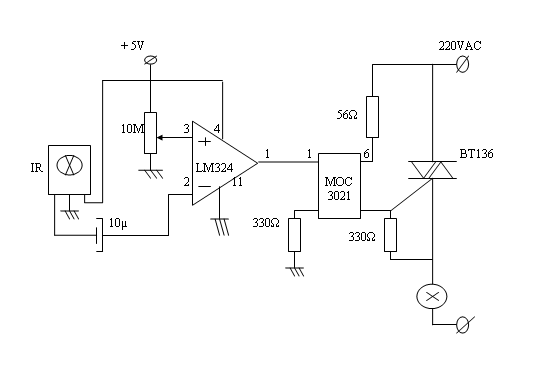

Minh vủa thiết kế lại được mấy mạch như sau, hy vọng các bác góp ý
để cách ly với mạch tạo xung các bác có thể ghép quang, biến thê xung...
Mạch mình gửi kèm đây ( sử dụng proteus 7.1 trở lên)
có j chúng ta thảo luộn nhé

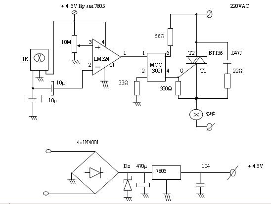

1. mấy hôm nay mình không up file ảnh lên forum được.
2. Mình nhận ra ảnh cái dimmer bạn gửi nó bán ở chợ, mình đã mở ra xem.
3. May quá, hôm nay mình gửi file được rồi, Nhờ bạn góp ý nhé. Mình lắp dựa theo datasheet, kiểm tra tốt đến đầu ra opto. Nhưng khi có tín hiệu mở, quạt hoặc đèn đều bị tắt mở liên tục, dù opto mở rất lâu. À quên, giữa 2 chân T1, T2 của triac mình đã đấu nối tiếp điện trở 470k và tụ 104J/400V rồi
4. Mình định bỏ con triac, đấu thẳng đầu ra opto với quạt, nhưng chỉ cấp nguồn AC quạt đã chạy rồi, mạc dù điện áp đóng của opto tới trên 400V.
Nhờ bạn chỉ giúp.
Thanks!
Vì chưa từng làm mạch này nên mình rất tiếc không giúp được cho bạn . Cho mình hỏi nguồn + 5v bạn lấy từ đâu ra . Mình muốn bạn vẽ lại hình bạn đã chỉnh sửa có được không . Mình thấy chỗ op chưa hợp lý lắm vì hơi sơ sài không có khâu hồi tiếp để tạo trễ
không hiểu bạn on/ off bằng cách nào.Còn nữa nối con R 330 ohm vào chân kích như thế có được không chỉ sợ bị tự kích .Có gì không phải xin các bạn chỉ giáo thêm

Mình vẽ chính xác mạch mình đã lắp nhé:
1. Nguồn mình hạ áp bằng biến thế cách ly, đo chính xác 4.5V (không thể lên 5 V theo datasheet, có lẽ do diôt ổn áp)
2. Mình dùng remote TV làm máy phát (phát liên tục, bằng nguồn khác để tránh nhiễu), tụ 10M đấu chân out con thu để làm trễ nhằm tạo tín hiệu on/off. Con 330 ohm cho tín hiệu ngắt không dứt khoát, lên mình đã thay bằng con 33 ohm, kiểm tra thấy on/off ở chân 4-6 con opto tốt hẳn.
Xong hiện tượng vẫn như mình nói trên ( nếu tải là đèn tròn 60W thì không sao, nhưng cứ cho đèn compac hoặc tải là quạt thì tín hiệu ra ngắt liên tục....) Mình nghĩ chỉ ở mạch BTA136 mình chưa chuẩn.
Cố giúp mình xem lỗi tại đâu. Thanks

Cám ơn bạn đã trả lời cho mình . Bạn thử thay con triac khác thử xem chẳng hạn BTA06 và con tụ là 473J vì một số con triac phụ thuộc vào tải . Mỗi loại triac khác nhau thì con tụ (nối tiếp R =22 ohm ) sẽ khác nhau ví dụ như BT139 tụ C= 0,1 mf + 100 OHM
BTA 12 ,C= 563 J; BT138 ,C=683J.Chúc bạn sớm thành công
