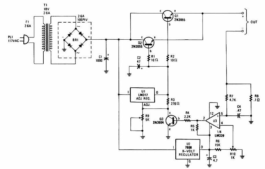

Bác Co_processor xem mạch sau đây có giúp bác có ý tưởng gì không .Nguyên văn bởi Co_processor Xem bài viếtHiện mình có một bộ nguồn áp có thể thay đổi áp đầu ra liên tục từ 3.3VDC-30VDC (max 200w). Nay mình cần một nguồn dòng thay đổi 0-5A nhưng không biết phải làm mạch như thế nào. Ý mình là tận dụng luôn cái nguồn áp này, khi ta hay đổi áp đầu ra thì qua một mạch chuyển đổi sẽ cho ra một dòng thay đổi từ 0-5A.
Đây là mạch nạp accu ,dòng nạp max là 5A .
Dòng nạp đi qua R8=0,1ohm
-->so sánh điện thế ở R8 với điện thế ở điểm giữa của biến trở R10
--> LM393 đ/k trans Q3
