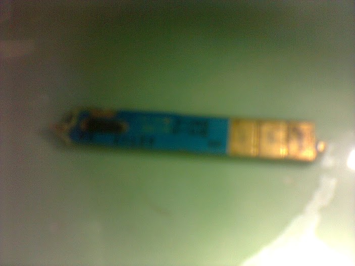

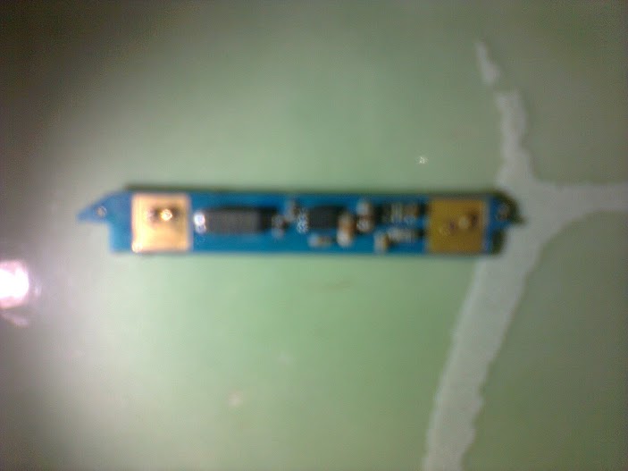

ảnh mờ các bác thông cảm, em lấy từ quả pin hỏng của em nhưng em không biết mắc thế nào,
có phải có 3 cái chân thì 2 cái bên ngoài là nguồn sạc cho cell pin không ạ?
còn 2 cái chân này là chân ra từ mạch bảo vệ ( đi vào cell pin) đúng không ạ? em có 3 cái cell pin mắc nỗi tiếp thì phải, em sạc cho nó ( có dùng cái mạch bảo vệ pin) nhưng không thấy cell ấm lên, lúc trước không qua mạch bảo vệ mà cắm thẳng nguồn 5v vào cell thì cell ấm lên. các bác giải thích hộ em với
