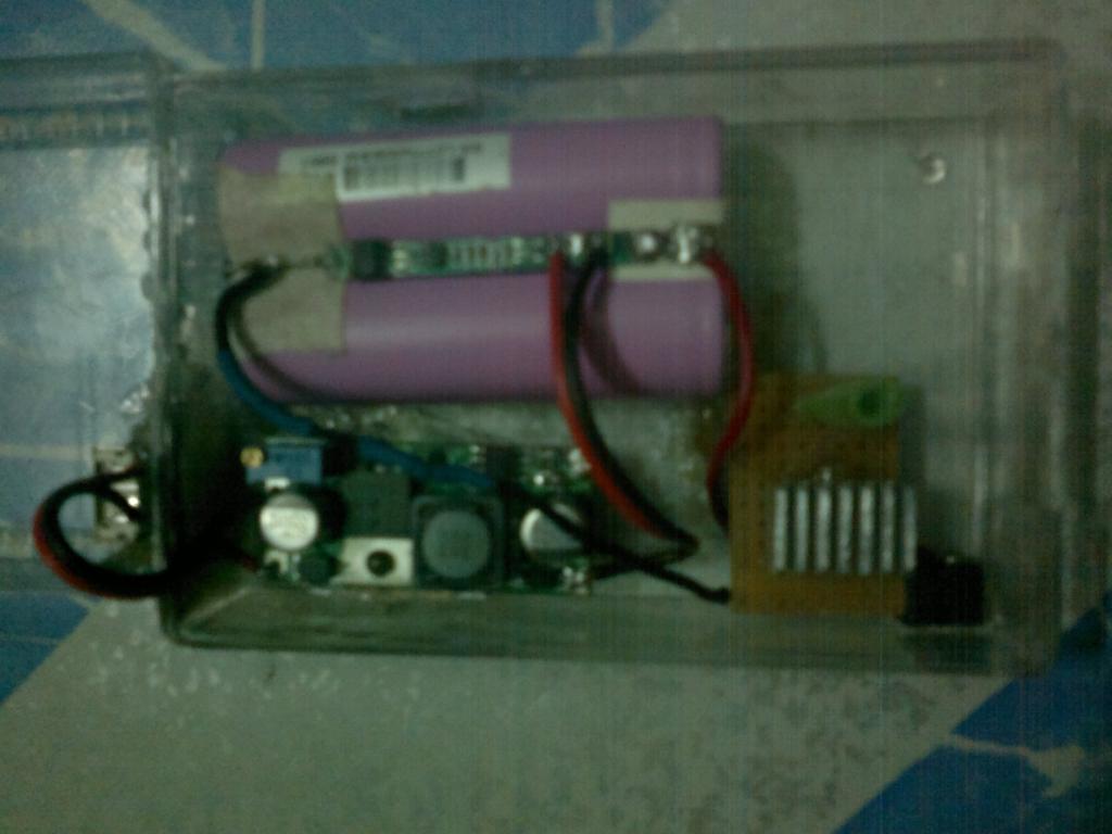

DIY - Pin Dự Phòng Cho Mobile
tớ làm giống AD vậy đó , chỉ khác ở chỗ sạc điện vào pin thôi , và ko dùng công tắc để bật .
tiết kiệm thời gian và sức lực thì mình dùng luôn mạch boot mua ngoài . 150K TPHCM chợ Nhật Tảo .
pin thì mua 75k/1 cục . IC sạc TP4556 : 12k/1con , làm mạch lun . vậy thôi .
tổng cộng bộn tiền , nhưng dc cái tự chỉnh áp ra và dòng ra ok .
mình dùng hộp nhựa đựng lại . hình chắc khi nào mình chụp hẹn hoài ko thấy hình chắc các bạn cũng cmt hoài , hjhj
ra ngoài chợ trời mua 1 cục pin hư lithum lấy board bảo vệ pin xài
xong giờ đấu vô nè :
1 : đấu mạch sạc vào pin ( - theo mass , + theo + )
2 : đấu - và + pin vào mậch bảo vệ .
3 : đấu - và+ của mạch bảo vệ vào Input mạch boot 5,3V .
4 : đấu - và + Output của mạch boot vào cổng USB cái .
nếu đấu đúng dùng dây USB chuyển qua đầu kim 5ly ghim vào ngõ vào sạc sẽ lên đèn đỏ sạc ... kakaka
thấy vấn đề gì cứ gọi tớ ... 0907006092 Ken .

pin mình xài pin cũ , tét ok rồi mình mới dùng pin mới , bỏad úptep mình mua ở chợ Nhật Tảo ( nghe ông bán nói 3A , nhưng test kĩ lại dc 1A ah ) và mod lại cho dùng với 1A , board sạc pin PT4556 mình mua IC về làm board , rồi ráp lại .
các bạn mún bít chạy tốt ko thì dùng cáp USB -> lỗ 5ly sạc ghim vào 2 đầu , nếu đèn đỏ sáng thì mình đã làm tốt .
nhớ hàn board bảo vệ lấy từ pin điện thoại gắn vào , ko thì pin mau hư lắm ...

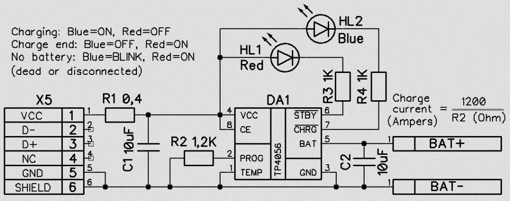

cho mình xin cái sche của PT4556 nàoNguyên văn bởi fun_ken_lee Xem bài viết[ATTACH=CONFIG]69764[/ATTACH]

Tôi có con TP4056 là ic sạc cho 1 cell pin Li Ion. Con PT4556 gì đấy tôi tìm không ra... có thể do đánh chữ sai.Nguyên văn bởi kimman3 Xem bài viếtcho mình xin cái sche của PT4556 nào
Mãi đi tìm vàng.
con này có vẻ ngon đấy chú ạ con này nó có 2 đường data + và data - , vậy tức nghĩa nó phải có 1 bo mạch theo dõi điều khiển sạc để đóng cắt hay là truyền thông tin lên PC, chú có thể giải thích rõ hơn cho cháu về 2 đường data + và - của mạch này vớiNguyên văn bởi KVLV Xem bài viếtTôi có con TP4056 là ic sạc cho 1 cell pin Li Ion. Con PT4556 gì đấy tôi tìm không ra... có thể do đánh chữ sai.
có thể là cực kỳ khó chú ạNguyên văn bởi KVLV Xem bài viết[MENTION=237165]kimman3[/MENTION]:
Đường d+ và d- nó đâu có dùng, chỉ lấy điện +5v (và gnd) từ usb của máy tính thôi... mà bạn tìm mua con tp4056 ở VN chắc khó lắm...
Con này có chỗ bán đấy a, thấy 2 chỗ rồi. D+ và D- phải dùng đấy , không nó sẽ bị loạn cảm ứng với 1 số smart phone Android, e thử với Ace, Dersire HD, S3 mini........ Sony NeoNguyên văn bởi KVLV Xem bài viết[MENTION=237165]kimman3[/MENTION]:
Nếu tìm mua được thì tôi "tình nguyện" vẽ cho các bạn PCB, sơ đồ có mấy linh kiện dễ mà... nếu bạn nào thích nhớ nói ở đây vẽ làm sao, lớn nhỏ, chỗ gắn nguồn thế nào.... à dĩ nhiên làm board 1 mặt vì dạng DIY... cho bà con dễ làm. Muốn SMD (linh kiện dán) hay TH (linh kiện xuyên lỗ).Nguyên văn bởi fun_ken_lee Xem bài viếtcon bạn nói đúng rồi , TP4056 , mình đánh lộn , sorry , ở VN , Hn mình ko rành , nhưng TPHCM mình sẽ mua giúp cho ai ko mua dc , hình như la 12k 1 con đó .
PBC thì bạn cứ lên google seach là có thôi .Mãi đi tìm vàng.
