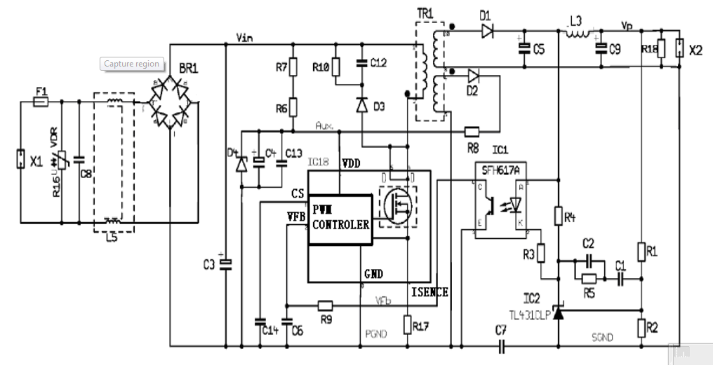

mạch nguồn xung chập chờn
Trước hết bạn phải xác định nguồn cấp trước có bình thường hay không tieps theo là nguồn hồi tiếp và mạch so sánh và thứ cấp . Bạn làm từng bước để loại trừNguyên văn bởi khoqua22 Xem bài viếtEm có một nguồn xung sơ đồ như hình vẽ:
[ATTACH=CONFIG]43942[/ATTACH]
mạch xử dụng IC18 là con TM0265R
Không hiểu sao mạch chạy chập chờn có lúc có điện áp ra có lúc không có điện áp ra. Có Bác nào biết nguyên nhân ở chỗ nào không chỉ em với?

Đó chỉ là điện áp DC. Nguồn của bạn vẫn chưa chạy nên chưa có dòng xung bên sơ cấp. Vì vậy, thứ cấp làm sao có được.Nguyên văn bởi khoqua22 Xem bài viết...em đo điện áp ở quận sơ cấp thì có điện áp nhưng ở quận thứ cấp thi không có vậy là sao nhỉ các Bác?
Khi bạn mới mở máy thì nguồn cấp ban đầu cho IC phải có đủ và ổn định. Nếu IC không được cấp điện thì làm sao nó chạy được. Nguồn này được lấy từ B+ qua R7, R8, lọc bởi tụ C4 và đưa vào chân VDD của IC nguồn. Khi mới cấp điện, mạch không chạy, bạn kiểm tra ở đây xem. Nếu mất điện áp hoặc điện áp không đủ, sửa chữa lại. Nếu tốt , k/tra tiếp các mạch mà Mod viettien123 đã hướng dẫn.Nguyên văn bởi khoqua22 Xem bài viếtEm cảm ơn Anh Viettien123 đã hướng dẫn em cách kiểm tra nhưng có điều lạ là cứ sử dụng thì không sao còn nếu tắt đi thì phải đợi tầm 1 ngày hoặc hơn mới sử dụng lại được (mới có điện áp đầu ra)?
em đã kiểm tra nguồn cấp cho IC đúng là không đủ (nó chỉ được gần 1V) trong khi đó theo nhà sản xuất thì 8,5V< VCC <21V. Em đã nhổ 2 con R6 và R7 ra đo thì thấy cả 2 con đều bị tăng giá trị (quan sát không thấy bất thường) cụ thể con R7 đo được sấp xỉ 5megaohm còn R6 tăng ít hơn giá trị đo được khoảng 400k trong khi thực tế cả 2 con đều có giá trị 360k (da cam, xanh thẫm, vàng). Tuy nhiên em chưa có điện trở thay thế nên chưa biết thế nào. Anh tuanhonglac có biết vì sao mà điện trở lại bị tăng giá trị lên nhiều thế không ạ? và vì sao không dùng 1 điện trở mà phải dùng 2 con R6, R7 nối tiếp vậy ạ?
bạn nên thay R6, R7 đi nó là nguồn cấp trước còn DZ4 là gim nguồn cấp trước , nó phải có trên dưới 15V ở trên đầu DZ4 thì mới tính đến nó chạy hay không chạyNguyên văn bởi khoqua22 Xem bài viếtem đã kiểm tra nguồn cấp cho IC đúng là không đủ (nó chỉ được gần 1V) trong khi đó theo nhà sản xuất thì 8,5V< VCC <21V. Em đã nhổ 2 con R6 và R7 ra đo thì thấy cả 2 con đều bị tăng giá trị (quan sát không thấy bất thường) cụ thể con R7 đo được sấp xỉ 5megaohm còn R6 tăng ít hơn giá trị đo được khoảng 400k trong khi thực tế cả 2 con đều có giá trị 360k (da cam, xanh thẫm, vàng). Tuy nhiên em chưa có điện trở thay thế nên chưa biết thế nào. Anh tuanhonglac có biết vì sao mà điện trở lại bị tăng giá trị lên nhiều thế không ạ? và vì sao không dùng 1 điện trở mà phải dùng 2 con R6, R7 nối tiếp vậy ạ?http://baohanhbeptu.vn

Điện trở sử dụng lâu ngày bị lão hóa và tăng trị số là đương nhiên. Huống chi đây là loại điện trở công suất (nhỏ). Người ta sử dụng hai điện trở (R6, R7) mắc nối tiếp để phân bố điện áp rơi trên hai điện trở, thay vì một điện trở phải chịu điện áp này.Nguyên văn bởi khoqua22 Xem bài viếtem đã kiểm tra nguồn cấp cho IC đúng là không đủ (nó chỉ được gần 1V) trong khi đó theo nhà sản xuất thì 8,5V< VCC <21V. Em đã nhổ 2 con R6 và R7 ra đo thì thấy cả 2 con đều bị tăng giá trị (quan sát không thấy bất thường) cụ thể con R7 đo được sấp xỉ 5megaohm còn R6 tăng ít hơn giá trị đo được khoảng 400k trong khi thực tế cả 2 con đều có giá trị 360k (da cam, xanh thẫm, vàng). Tuy nhiên em chưa có điện trở thay thế nên chưa biết thế nào. Anh tuanhonglac có biết vì sao mà điện trở lại bị tăng giá trị lên nhiều thế không ạ? và vì sao không dùng 1 điện trở mà phải dùng 2 con R6, R7 nối tiếp vậy ạ?
Về trường hợp của bạn, điện trở tăng trị số thì phải thay thì mạch mới có thể hoạt động.
Mạch của em sau thi thay điện trở thì đã chạy được rồi. Cảm ơn mọi người đã giúp em sửa được mạch nàyNguyên văn bởi Tuanhonglac Xem bài viếtĐiện trở sử dụng lâu ngày bị lão hóa và tăng trị số là đương nhiên. Huống chi đây là loại điện trở công suất (nhỏ). Người ta sử dụng hai điện trở (R6, R7) mắc nối tiếp để phân bố điện áp rơi trên hai điện trở, thay vì một điện trở phải chịu điện áp này.
