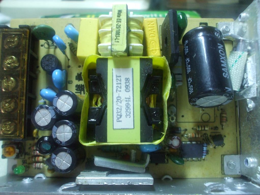

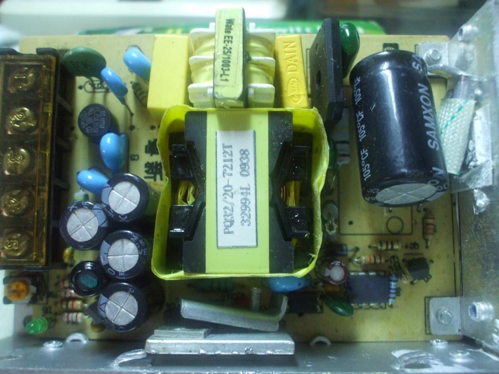

Sửa nguồn xung +-12V bị mất đường +12V
hic nếu đứt cầu chì thì làm gì có điện áp âm.Nguyên văn bởi hoangtam741 Xem bài viếtBạn kiểm tra xem cầu chì có bị đứt không (màu đen, tròn ghỉ 3,15A-250V nằm cạnh 5 con vít bắt dây ấy). Nếu đứt thì thay bằng 1 sợi dây mảnh xem có áp ra không.(^_^) hoangnv.3i@gmail.com
Một số nguồn có cả cầu chì ở đường ra thứ cấp đó bạn, mà đâu có thấy nói vẫn có điện áp âm ?!Nguyên văn bởi hoang_3i Xem bài viếthic nếu đứt cầu chì thì làm gì có điện áp âm.Chuyển điện điều hòa Nhật, nồi cơm IH ... từ 100V sang 220V
thay thử đi ốt nắn đi cụ ông.nhiều ca đo ko phát hiện đâu mà phải thay thử,phải thay đúng loại nữa nhé,tụ khô thì vẫn có áp ra thôi,chú ý xem có con ào bị đứt(cầu chì như bác trên hd)bằng đo thông mạch.chúc sớm thành công và phản hồi cám ơn nếu ok nhé.himạch nạp rom Bùa giao tiếp USB giá 350k - 25Q80 giá 15k...
