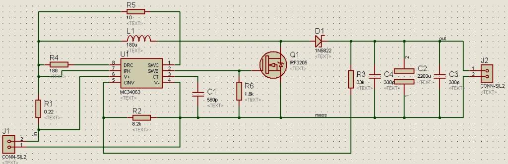

[Help] - Mạch nguồn từ pin Li-ion 3.7V lên 5V
Bạn dùng IC MC34063 mắc mạch theo kiểu Step up tham khảo ở đây: MC34063 Step Up/Down/Inverting Switching Regulator - Calculator
Muốn tăng công suất bạn mắc them tranistor mosfet bên ngoài như hình.
Mạch trên dòng ra max =1.5A
Thay R3= biến trở để chỉnh điện thế ngõ raLast edited by dtbinhtomay2; 17-10-2012, 20:49.Cả thế giới đều nằm trong cuốn "Tự điển" do đó tôi rất thích điện tử

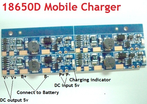

đây là kiểu dùng pin để sạc pin hả bác =))Nguyên văn bởi novrainceo Xem bài viếtCảm ơn bác, để em lắp thử xem ạ. Với lại em đang tính mua mạch làm sẵn trên taobao.com, mạch thiết kế nhìn khá chuyên nghiệp và được đánh giá khá tốt, mua vài con mình dùng còn đâu bán bớt lại cho bác nào có sẵn cell đang có nhu cầu làm :d
Anh cho em hỏi nếu dùng cell laptop 3,7v thì dùng mạch như của anh với đúng các trị số trong mạch anh vẽ à?Nguyên văn bởi dtbinhtomay2 Xem bài viếtBạn dùng IC MC34063 mắc mạch theo kiểu Step up tham khảo ở đây: MC34063 Step Up/Down/Inverting Switching Regulator - Calculator
[ATTACH=CONFIG]53757[/ATTACH]
bac co mach do khong, bnhieu vay, e dag can cai mach do, hihiNguyên văn bởi novrainceo Xem bài viếtCảm ơn bác, để em lắp thử xem ạ. Với lại em đang tính mua mạch làm sẵn trên taobao.com, mạch thiết kế nhìn khá chuyên nghiệp và được đánh giá khá tốt, mua vài con mình dùng còn đâu bán bớt lại cho bác nào có sẵn cell đang có nhu cầu làm :d
nếu ở tphcm thì mình có thể chỉ cho chỗ muaNguyên văn bởi tranvanket Xem bài viếtNếu xạc thì mấy lần nhỉ ? ví dụ với iphone
