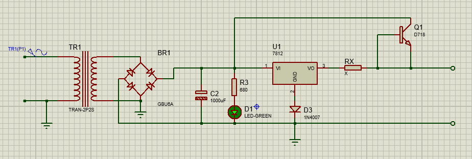

ID:	1693972 Hiện e có làm cái mạch nguồn có ngõ ra là 12V, 5A, e dùng ic ổn áp 7812 để cõ áp ra DC là 12V và dùng thêm một transistor D718 để gánh dòng tứ biến áp của e là 220VAC/5A. Nhưng mà e ko biết tính chỗ RX như thế nào để transistor D718 kích dẫn, mong mọi người có thể giải đáp giúp e. Nếu có hỏi linh tinh quá thì cũng mong mọi người bỏ qua cho e ạ. E cám ơn nhiều!
    1. Tải về tài liệu linh kiện
    http://tronixstuff.com/wp-content/up...ld-lm7805c.pdf
    2. Lắp mạch theo đúng sơ đồ ở hình 13, trang 20. Thông số, cách tính thông số đã có sẵn ở hình đó luôn. Linh kiện TIP42 ở trong sơ đồ đó cũng là loại thông dụng.
      Đúng là linh tinh vì B nối với E như thế thì muôn đời Q1 ko thể dẫn được, bỏ cái đoạn nối giữa B và E đi là OK nhé.
      Tính RX: nó tạo dòng Ib cho D718, dòng cho phép là 1A. Vậy ta có (VI - VO - 0,7)/RX = 1 => RX = VI - VO - 0,7 = 17 - 12,7 - 0,7 = 3,6 (ohm).
      Để an toàn cho D718 thì dùng RX lớn hơn giá trị vừa tính, loại 3,9 ohm chẳng hạn.
      (VI = 17V là điện áp sau nắn lọc của 12VAC, VO = 12,7V là điện áp tại chân 3 của 7812).

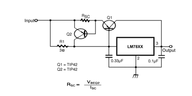

        VBEQ2 và ISC từ đâu mà có vậy ạ? a có thể nói rõ giúp e đc ko? e cám ơn a.
          Nguyên văn bởi okim5ty Xem bài viết
          [ATTACH=CONFIG]n1693979[/ATTACH]
          VBEQ2 là Voltage giữa chân B và chân E của Q2 (ghép những chữ IN HOA lại bạn sẽ thấy), như vậy nó xấp xỉ 0,7V.
          ISC là dòng chạy qua RSC, nó xấp xỉ bằng dòng OUTPUT (5A).
            À thì ra là như vậy, anh chỉ rất là chi tiết, e cám ơn a nhiều lắm ạ. Cơ mà trên phần mềm protues của e k có D718 nên e có thay bằng TIP41, e thấy chúng khá tương tự nhau, nhưng sau khi bỏ dây giữa chân B và E và tính toàn giá trị RX thì dòng ra vẫn có giá trị 1A của ic ổn áp. Chắc là phải lắp linh kiện thực tế mới đúng được phải ko a?

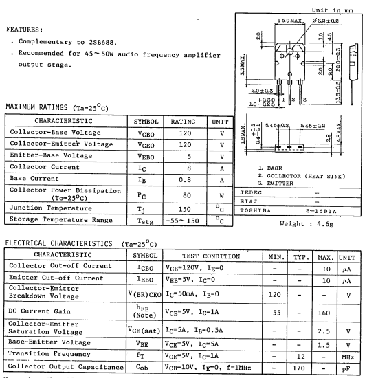

ID:	1693990 trthnguyen a có thể cho e hỏi thêm là cách đọc bảng datasheet với điều kiện để D718 kích dẫn thì có phải Ib = 0.5A và Ic = 5A ko ạ? E khá gà mờ về điện tử, nếu có gì ko phải mong a bỏ qua.
                  [ATTACH=CONFIG]n1693990[/ATTACH] trthnguyen a có thể cho e hỏi thêm là cách đọc bảng datasheet với điều kiện để D718 kích dẫn thì có phải Ib = 0.5A và Ic = 5A ko ạ? E khá gà mờ về điện tử, nếu có gì ko phải mong a bỏ qua.
                  Khiếp! Ib = 0,5A thì D718 dẫn bão hòa luôn rồi. Nó là linh kiện khuếch đại dòng, chỉ cần Ib rất nhỏ thì nó đã dẫn rồi, Ib nhỏ thì nó dẫn ít, Ib lớn thì nó dẫn nhiều.
                  Nhìn bảng trên ta thấy hFE (độ khuếch đại dòng) từ 55 đến 160 lần, mà độ khuếch đại là tỉ số Ic/Ib nên ta cần tạo dòng Ib nhỏ hơn dòng ta muốn sử dụng từ 55 đến 160 lần trở xuống.
                  p/s: à cái Ic = 5A và Ib = 0,5A mà bạn nói là TEST CONDITION (điều kiện test) để test cái VCE(sat) Collector-Emitter Saturation Voltage (hiểu nôm na là điện áp tối thiểu để dòng dẫn được từ C sang E, như trên bảng là 2,5V, nghĩa là với các điều kiện Ic = 5A và Ib = 0,5A thì "độ nhạy" điện áp giữa C và E lớn nhất cũng chỉ 2,5V, từ đây có thể suy ra luôn là nó dùng tốt cho các mạch có nguồn > 2,5V).
                    Tóm lại là nếu dòng Ib > 10/160 = 0,0625 uA thì D718 dẫn.
                    Em nói sai rồi. Xem lại đi.
                      Vậy nếu e chọn độ khuyếch đại hFE là 140 lần thì Ib= 5/140 = 35(mA), lúc này D718 sẽ kích dẫn. Thì để dòng từ ic ổn áp là ~1A giảm xuống 35mA thì tính theo công thức a nói ở trên (VI - VO - 0,7)/RX = 35(mA) => RX = (VI - VO - 0,7)/35mA = (17 - 12,7 - 0,7)/35mA = 100.8 (ohm). Như vậy có đúng ko ạ? Nếu đúng thì nên chọn trở bao nhiêu W là vừa thế a?
                        Hình mạch của bác chổ BE không nối tắt phải hở ra mới đúng. Còn khi ráp mạch như hình( B-E hở ra ) thì nó chỉ là mạch ổn áp thông thường thôi mà, với cách ráp của mạch này thì ngỏ ra chân 3 của 7812 sẽ là ổn áp 12v+sụt áp trên D3=12,6v. Vậy ngỏ ra là 12v ổn áp thì Rx=0 ( nối thẳng vào B Q1)
                        - Còn nếu như bạn muốn thiết kế nguồn khi tải nhẹ <1ampe thì ổn áp qua 7812,khi tải >1ampe thì bù dòng qua Q1 thì bạn phải Rx phải đấu giữa cực BE của Q1 mới đúng, khi đó nếu như bạn chọn IbQ1=35mA thì giá trị Rx = Vbe Q1/( Imax 7812 - IbQ1 )=0.6/(1000mA-35mA)=~0,62 ohm chọnRx=0,68 là được.Mạch như hình này
                          Nguyên văn bởi mai0202 Xem bài viết
                          - Còn nếu như bạn muốn thiết kế nguồn khi tải nhẹ <1ampe thì ổn áp qua 7812,khi tải >1ampe thì bù dòng qua Q1 thì bạn phải Rx phải đấu giữa cực BE của Q1 mới đúng, khi đó nếu như bạn chọn IbQ1=35mA thì giá trị Rx = Vbe Q1/( Imax 7812 - IbQ1 )=0.6/(1000mA-35mA)=~620 ohm chọ Rx=680 là được.
                          nếu chỉ bỏ dây nối giữa cực B và E và tính toàn như cách a trthnguyen hướng dẫn thì có được ko? Còn nếu tính như bạn hướng dẫn thì RX chỉ ra có 0,62 (ohm) thôi, sao thành 620 (ohm) đc thế ạ?
                            Mình quên nói với bạn là công thức Ic = hFE*Ib chỉ đúng khi chân E của D718 nối với GND, khi đó Ib là dòng chảy từ B sang E.
                            Với mạch bạn đang ráp thì E không nối với GND nên ko áp dụng được, xin lỗi bạn luôn ở những câu trả lời trước của mình hơi bị nhầm, bạn ko cần quan tâm RX bao nhiêu, có thể nối tắt luôn cũng được. Để mình giải thích nguyên lý của mạch luôn:
                            Khi có tải và D718 chưa dẫn thì chân E là 0V mà chân B lại nối với chân 3 của 7812 nên B có 12,7V -> có dòng Ib -> D718 dẫn -> điện áp chân E dâng lên -> khi E đạt đến 12V thì no ko thể dâng lên được nữa vì nếu dâng tiếp thì chênh lệch điện áp B - E không đủ 0,7V sẽ mất Ib.
                            Trong điện áp chân E dâng lên thì Ib sẽ giảm, do đó RX bao nhiêu cũng ko quan trọng nữa vì cuối cùng Ib sẽ giảm đến mức tối thiểu đủ để D718 dẫn.
                            À cũng vì không thể áp dụng Ic = Ib*hFE với cách mắc này nên ko thể khống chế được dòng ở ngõ ra thông qua Ib nhé.
                              nhằm đơn vị sửa lại rồi nhe, bạn để ý là khi nối như mạch của bạn thì áp trên Rx=0 xem như nối thẳng qua rồi,thường thì ít khi thiết kế kiểu này
                              - Còn bạn thiết kế kiểu này với Ib=35mA thì nối thêm 1 con điode nữa ở 7812 -> Rx=17 ohm, chọn 18 ohm là được (Doc2.doc)
