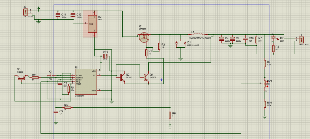

mọi người hỗ trợ giúp e với ạ , e đang làm đồ án điện tử 1 thiết kế một mạch sạc bình ắc quy bằng pin năng lượng mặt trời, sau khi tìm hiểu thì e đã chọn mạch kiểu buck để làm sử dụng uc3843 pwm và dùng con irf3205 để đóng cắt , cơ bản mạch có chạy rồi nhưng mà chỉ là dùng cái led để xem nó có hoạt động không thôi. e muốn có thêm phần hồi tiếp áp để giữ mức điện áp ra là 14,4v sạc cho ắc quy 12v và tự động ngắt khi sạc đầy. e sử dụng pin năng lượng mặt trời 18v1a.
mạch nuồn sử dụng uc3843
Bạn nên kèm sơ đồ nguyên lý để dễ hướng dẫn.Nguyên văn bởi lelebao Xem bài viếtmọi người hỗ trợ giúp e với ạ , e đang làm đồ án điện tử 1 thiết kế một mạch sạc bình ắc quy bằng pin năng lượng mặt trời, sau khi tìm hiểu thì e đã chọn mạch kiểu buck để làm sử dụng uc3843 pwm và dùng con irf3205 để đóng cắt , cơ bản mạch có chạy rồi nhưng mà chỉ là dùng cái led để xem nó có hoạt động không thôi. e muốn có thêm phần hồi tiếp áp để giữ mức điện áp ra là 14,4v sạc cho ắc quy 12v và tự động ngắt khi sạc đầy. e sử dụng pin năng lượng mặt trời 18v1a.
e muốn làm như trên ạNguyên văn bởi davidcopy Xem bài viết
e làm như thế này xem có ổn k ạ, cần chỉnh gì không ạNguyên văn bởi mèomướp Xem bài viếtDạ datasheet của ic có sẵn vài sơ đồ nguồn xung, chú bế phần hồi tiếp sang là được ạ. Về phần tự ngắt thì chú làm con 431 rồi chia áp cho nó khi nào mà sạc đủ áp thì nó ngắt rơle ạ...
Bỏ đi , vẽ lại từ đầu. Cần thì học lại từ đầu cho chắc kiến thứcNguyên văn bởi lelebao Xem bài viếtđây e muốn làm phần buck như này mọi người xem giúp e vớiChuyên làm các mạch điện tử bí hiểm và kỳ quặc .
