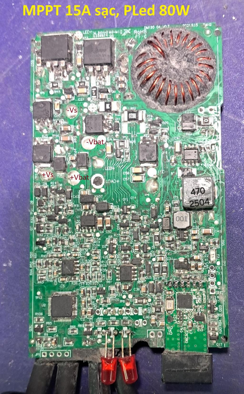

                Sẵn đây, mời cả nhà xem kĩ, có phải mạch MPPT 12-24V/15A sau không có điện cảm L? Click image for larger version
Name:	mach MPPT 160W 12-24V-15A.jpg

                    Đấy, cái tôi thắc mắc là chỗ màu hồng ấy bạn, để áp vào cao chứ không bị sụt gần bằng áp pin thì rất cần cuộc cảm để làm điều đó. Tuy nhiên, trong công thức bác thớt dẫn không thấy mặt L, và một vài mạch MPPT tôi đã kiểm tra (đúng là MPPT, như hình đã up) thì không xác định được linh kiện L.
                    Như hình mạch trên, không thể nào mạch buck/boot sạc pin nó lại dùng chung cuộn L của mạch boost áp cho led, còn cuộn L 2504 thì quá nhỏ cho công suất sạc 15A, mà lại ở xa phần áp solar vào nữa.

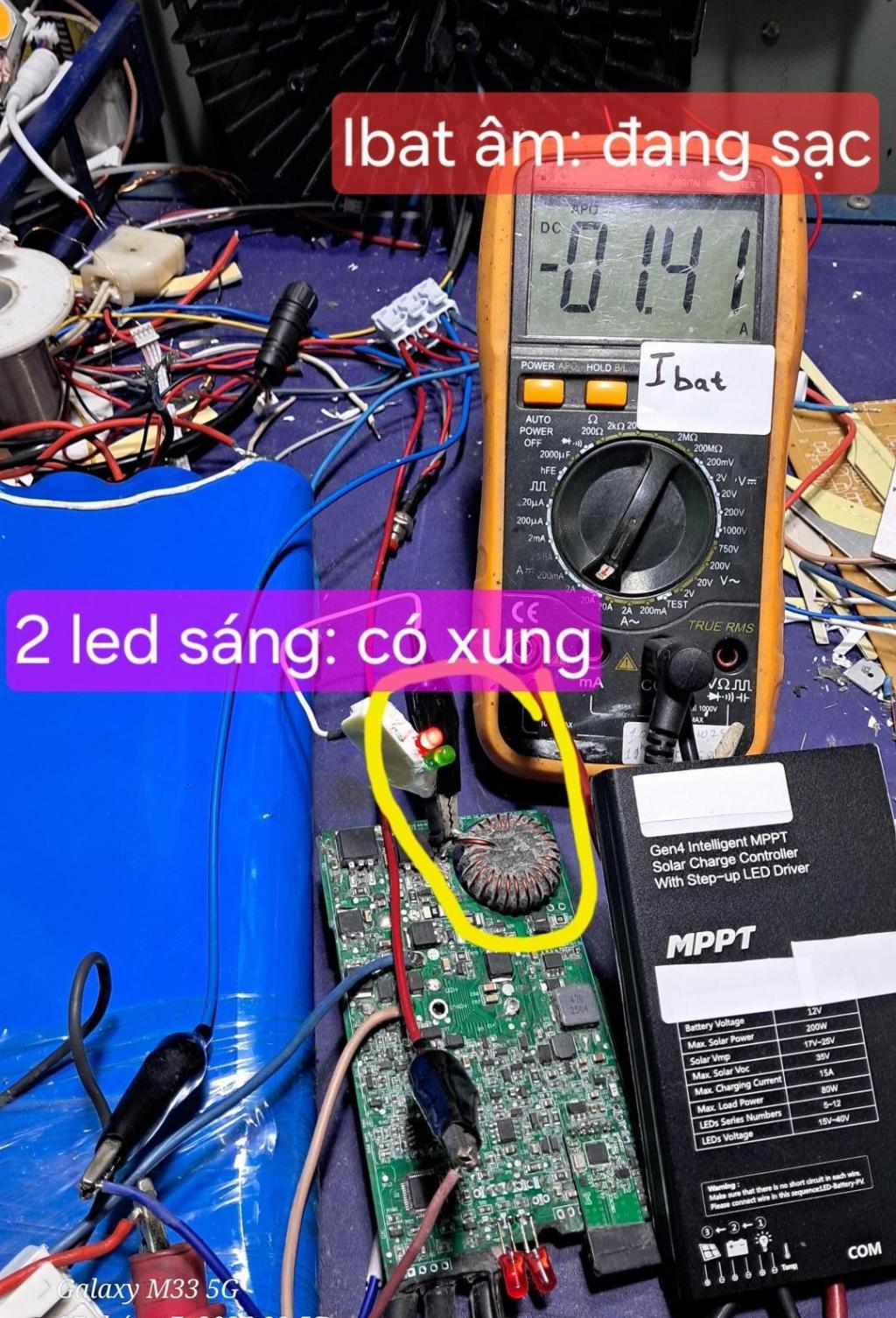

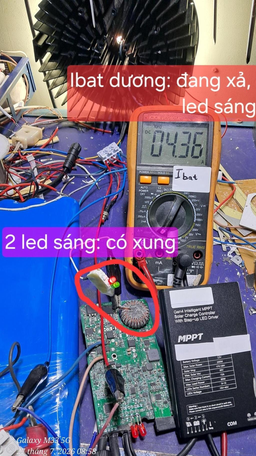

                        Có lẽ nguồn viết bài này chỉ mang tính định tính để nói rằng cần thay đổi tổng trở tải để có Pmax chứ trình bày chưa chi tiết và thấu đáo một cách định lượng. Công thức tổng quát phải có mặt L mới được, và nói là "tổng trở" thì phải kí hiệu là Z chứ không thể ghi là R.
                        Và tôi đã thí nghiệm với mạch MPPT 12-24V/15A cho led 80W trên, quả đúng là mạch MPPT nó dùng chung luôn cuộn cảm L của mạch boost áp ra led. Mời cả nhà xem hình dưới nhé! Trong đó, mạch 2 đèn led xanh-đỏ được nối song song với cuộn cảm L để nhận biét L có đang hoạt động hay không.
Name:	Phương tiện truyền thông (1).jpg
ID:	1737968Click image for larger version
Name:	Phương tiện truyền thông (2).jpg

                          Mạch này hiệu suất ra led đạt khoảng 90.7% tại 12V in, 40W out.

                            Không biết nó thiết kế kiểu gì mà dùng chung được cuộn cảm L cho cả mạch Buck hạ áp để sạc pin và Boost nâng áp cho Led. Muốn vẽ mạch để xem mà nhiều linh kiện quá, e không kham nổi!
                            Bác nào có sơ đồ xin up lên cho mọi người tham khảo nhé!
