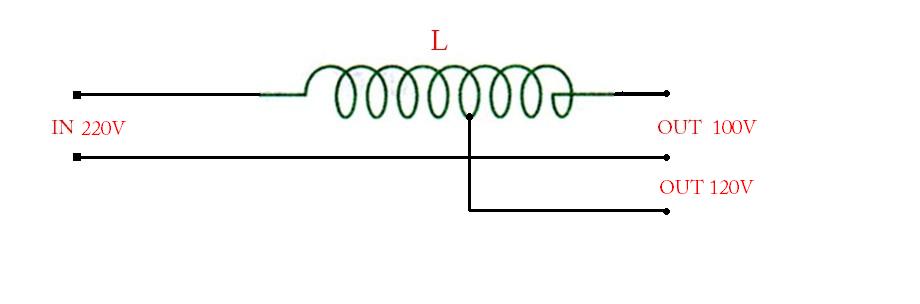

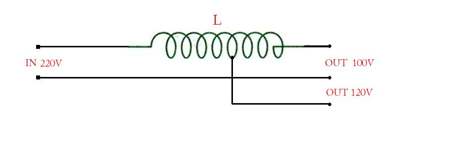

cái biến áp vẫn để nguyên dây sơ cấp , đừng đụng chạm gì đến nó cả , rồi em lấy một đoạn dây đồng , hoặc nhôm cũng được đường kính khoảng 0,6- 0,8mm thôi , để quấn thử , quấn vào đó khoảng 15-20 vòng , lấy 2 mối ra ngoài , cấp điện vào biến áp , và đo xem được bao nhiêu volt , lấy áp đó chi chia cho số vòng là ra tỷ số vòng / volt ,quấn 15vòng thì được khoảng 9v (dự đoán) , sau đó lấy tỷ số vg/v nhân với áp muốn có thì sẽ ra số vòng dây cần quấn và nhân đôi thì được áp đối xứng , còn đường kính dây thì tùy theo công suất mà chọn đường kính , nên lấy khoảng 1,4mm là vừa , vì quấn tay trong lõi xuyến rất khó, nên muốn tăng dòng thì dùng dây to hơn (1.7-2.0mm) .quấn đựợc một cuộn rồi lấy ra mối giữa , sau đó quấn tiếp thì được mối ngoài , vậy là 2 mối ngoài là dây vào diode , còn mối giữa thì vào mass .Nguyên văn bởi this1998 Xem bài viếtBác ơi cho em hỏi ké chút,em có cái BA tự ngẫu DN015 của LIOA,theo em hiểu thì sơ đồ của nó là thế này ạ,bác xem có đúng hem:
[ATTACH=CONFIG]73498[/ATTACH]
Đây là em nó:
[ATTACH=CONFIG]73499[/ATTACH]
Em muốn tạo nguồn đối xứng từ cái BA này để chạy ampli thì phải làm sao hả bác?
bác ơi,cái BA của em nó lại quái thai ở chỗ ko có cuộn sơ cấp thứ cấp gì hết,theo em là như vậy,bác cứ xem cái sơ đồ ở trên là bác hình dung ra mà. Từ nguồn 220v có 2 dây thì 1 dây nó lấy trực tiếp làm mass cho nguồn ra luôn,còn 1 dây nó mắc nt với cuộn L có lõi sắt và đầu còn lại của cuộn L nó lấy làm điểm ra 100v đó bác. Tương tự như khi ta mắc cuộn L nt với loa vậy,cuộn L ở đây tương tự như 1 điện trở mắc nt đó bác. e nói khó hiểu quáNguyên văn bởi Quocthaibmt Xem bài viếtcái biến áp vẫn để nguyên dây sơ cấp , đừng đụng chạm gì đến nó cả , rồi em lấy một đoạn dây đồng , hoặc nhôm cũng được đường kính khoảng 0,6- 0,8mm thôi , để quấn thử , quấn vào đó khoảng 15-20 vòng , lấy 2 mối ra ngoài , cấp điện vào biến áp , và đo xem được bao nhiêu volt , lấy áp đó chi chia cho số vòng là ra tỷ số vòng / volt ,quấn 15vòng thì được khoảng 9v (dự đoán) , sau đó lấy tỷ số vg/v nhân với áp muốn có thì sẽ ra số vòng dây cần quấn và nhân đôi thì được áp đối xứng , còn đường kính dây thì tùy theo công suất mà chọn đường kính , nên lấy khoảng 1,4mm là vừa , vì quấn tay trong lõi xuyến rất khó, nên muốn tăng dòng thì dùng dây to hơn (1.7-2.0mm) .quấn đựợc một cuộn rồi lấy ra mối giữa , sau đó quấn tiếp thì được mối ngoài , vậy là 2 mối ngoài là dây vào diode , còn mối giữa thì vào mass .
Nguyên văn bởi this1998 Xem bài viếtbác ơi,cái BA của em nó lại quái thai ở chỗ ko có cuộn sơ cấp thứ cấp gì hết,theo em là như vậy,bác cứ xem cái sơ đồ ở trên là bác hình dung ra mà. Từ nguồn 220v có 2 dây thì 1 dây nó lấy trực tiếp làm mass cho nguồn ra luôn,còn 1 dây nó mắc nt với cuộn L có lõi sắt và đầu còn lại của cuộn L nó lấy làm điểm ra 100v đó bác. Tương tự như khi ta mắc cuộn L nt với loa vậy,cuộn L ở đây tương tự như 1 điện trở mắc nt đó bác. e nói khó hiểu quá

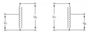

cấu tạo nó thế này !
Khổ thế nhỉ ! cuộn sơ cấp của nó là cuộn 220v đó, 2 đầu dây nối vào 220v là cuộn sơ cấp đó thôi , chứ còn muốn cuộn sơ nào nữa ?Nguyên văn bởi hoangtam1992 Xem bài viết[ATTACH=CONFIG]73524[/ATTACH]
ui đúng rồi. em xem lại rồi bác,cái BA của em có 1 dây bị đứt nên em nhầm về cái cấu tạo. cái của em giống hình bên tay phải ý bác. thanks bác (y)Nguyên văn bởi hoangtam1992 Xem bài viết[ATTACH=CONFIG]73524[/ATTACH]
à vâng em xem lại rồi bácNguyên văn bởi Quocthaibmt Xem bài viếtKhổ thế nhỉ ! cuộn sơ cấp của nó là cuộn 220v đó, 2 đầu dây nối vào 220v là cuộn sơ cấp đó thôi , chứ còn muốn cuộn sơ nào nữa ?
