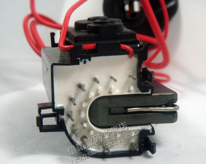

    Kính chào mọi người, tình hình là nhà có mấy bóng đèn compac thừa, mình tính mod thành cái plasma thử. Ban đầu định quấn BAX loại 12Vin 2000V out lang thang Nhật Tảo thấy có bán mấy con flyback tivi thì thấy hình như tụi nó có thể out ra 1500V, thế thì ko cần tự quấn BAX chi cho mệt thân lại tốn kém, thế là ôm ngay 1 em BSC26-N2138. Rồi giờ search chân cẳng em nó thì hoa mắt quá, 10 chân mà mỗi chân 1 chức năng khác hơi bị xa so với mấy em BAX quấn trên mấy lõi IE mà mình thường làm (tuy hơn 20 chân nhưng chung quy chỉ có 3 khối chân chức năng chính).
    Có 1 số hình ảnh + sơ đồ chân mong anh en và các tiền bối hỗ trợ về kiến thức.

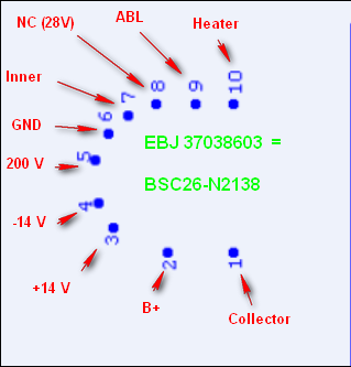

    sơ đồ chân đây:
    Xin phép bàn vô vấn đề chính luôn:
    Con flyback nếu hoạt động theo kiểu như BAX thì nó phải là BAX, mà bọn BAX mà mình làm thì như như sau: có 1 đầu cấp +Vcc chính (12V cái dây to và dài như vòi voi), 1 hệ thống Fet đánh xung SPWM kích GND cho sơ cấp. Đầu ra thứ cấp sẽ cho ra xung cao áp qua nắn lọc cao tần có DC cao áp. Thế nhưng con flyback có 10 chân và mỗi chân có chức năng khác nhau, mình xin liệt kê theo thứ tự:
    1.Collector : cái quái gì thế này??
    2. B+ : bớt giỡn đi chả hiểu nổi.
    3.+14V: cái này là nguồn cấp sao?? nó đi có 1 chân lẻ thì sao bao nổi công suất tải trong khi IE55 là 1 cái vòi voi tổ bố gần chục dây loại 1.5 ly.
    4.-14V: Hả gì đây????
    5.200V: cái này kiếm đâu ra và để làm gì???
    6.GND: cái này ai cũng hiểu, miễn bàn.
    7. Inner: chịu thôi ko hiểu. ?????
    8. NC (28V): lại thứ gì nữa đây???
    9.ABL: Huh gì thế này?????
    10. Heater: ko đùa chứ cái này để đun cái gì????
    Mình ko phải dân tivi nên mong các bạn thông cảm, đương nhiên là mình sẽ không dùng hết các chức năng của em flyback này rồi, chỉ đơn thuần mình muốn cấp 12V vào và có 2000V ra, mình muốn biết 12V vào chỗ nào, kích xung SPWM chân nào, và 2000V ra chân nào thôi, nhưng nếu được mình hi vọng được giải thích chức năng tất cả các chân để sau này chế thêm được cái gì đó cũng tốt.
    Ahh con flyback của mình có 2 nút vặn focus và screen ko biết dùng làm gì, nó có 3 dây ra riêng, 1 dây to đùng có cái đầu chụp, ko lẽ nó đầu ra cao áp, nếu đúng thì hài hước thật, đầu vào thấp áp chịu tải thì là cái chân cắm bé tẹo, trong khi đầu ra ít chịu dòng thì to thừa, và 2 cái dây màu đỏ còn lại là gì vậy???
    Mong được mọi người giúp đỡ.

      Flyback là được xem một loại biến áp nguồn của Tivi. Vì vậy nó sẽ có các chân cho cấp điện áp cho các tầng khác nhau trong TV.
      Chân này nối vào cực C (collector) của transistor công suất ngang
      Chân này lấy điện áp DC 115V, điện áp này gọi là B+(cũng giống như mọi nguồn xung khác thôi )
      Chân này là ngó ra (thứ cấp) +14V được cấp cho tầng công suất dọc.
      Cúng là một ngõ ra cấp điên áp -14V cho CS dọc.
      Cũng là một ngõ ra điện áp 200V
      các chân 3,4,5,6,7,8 và 10 là phần thứ cấp cua fly back
      Cái này quan trọng đây nó là đầu nguội của cuộn cao áp, đầu còn lại là sợi dây có cái núm
      Để đốt tim đèn hình.
        Như vậy bạn chỉ cần sử dụng cuộn sơ cấp là chân 115v và Collecter
        Cuộn thứ siêu cao áp là chân ABL và đầu dây có núm (gọi là dây HV- High voltage).

          Chân thành cảm ơn bác Mod, mình hình dung ra được sẽ làm gì rồi, nhưng vẫn còn tý thắc mắc, như bác Tuanhonglac ở bài trên thì 3,4,5,6,7,8,10 là đầu ra thứ cấp vậy có 1 điểm khó hiểu là chân 6 là chân GND, nó là chân GND của thứ cấp sao???? có cần nối nó vô GND của nguồn tổng toàn mạch không hay là nó là 1 chân GND cách ly thứ cấp bởi lẽ khi tham khảo 1 số sơ đồ mạch thấy họ vẽ chung 1 kí hiệu GND cho toàn mạch chỉ có chân nguội siêu cao áp là họ phải tách riêng ra ????
            Nguyên văn bởi hoahauvn2 Xem bài viết
            theo em ý tưởng của bác nên giải quyết bằng phương án khác ạ , cái FBT đó bình thường khi hoạt động trong TV đầu dây HV ( cái núm HV đó ) nó cho ra khoảng 20KV hoặc hơn tùy model , điện áp rất cao , dòng điện thì thấp , cái chân ABL đó là chân nguội của chân HV , chân này phải được nối vào mạch ABL hoặc mass thì mới được phép cấp điện cho cao áp hoạt động . về nguyên lý thì bác có thể làm được theo YC của bác , nhưng em thấy rất nguy hiểm và mất thời gian , bác nên tìm bộ nguồn 2KV xem ở cái vợt muỗi TQ có bộ phận kích áp 3V ra 2KV thì phải ạ .
              Chân bax flyback

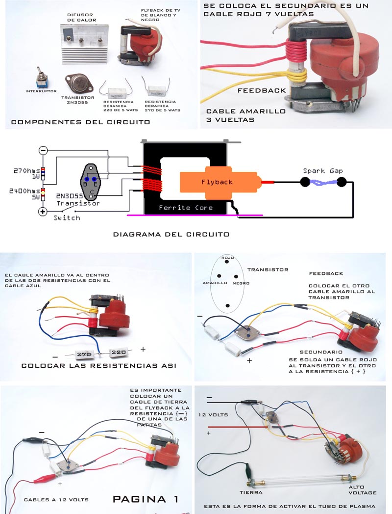

                trời đất! muốn dùng cái này làm dùi cui thì tôi chỉ cho cách! thắp compac thì yếu xìu! kiếm tran 2n3055 một acquy 12V5ah! kiếm thêm vài tụ trở về mà làm
                cho bác cái hìnhClick image for larger version
