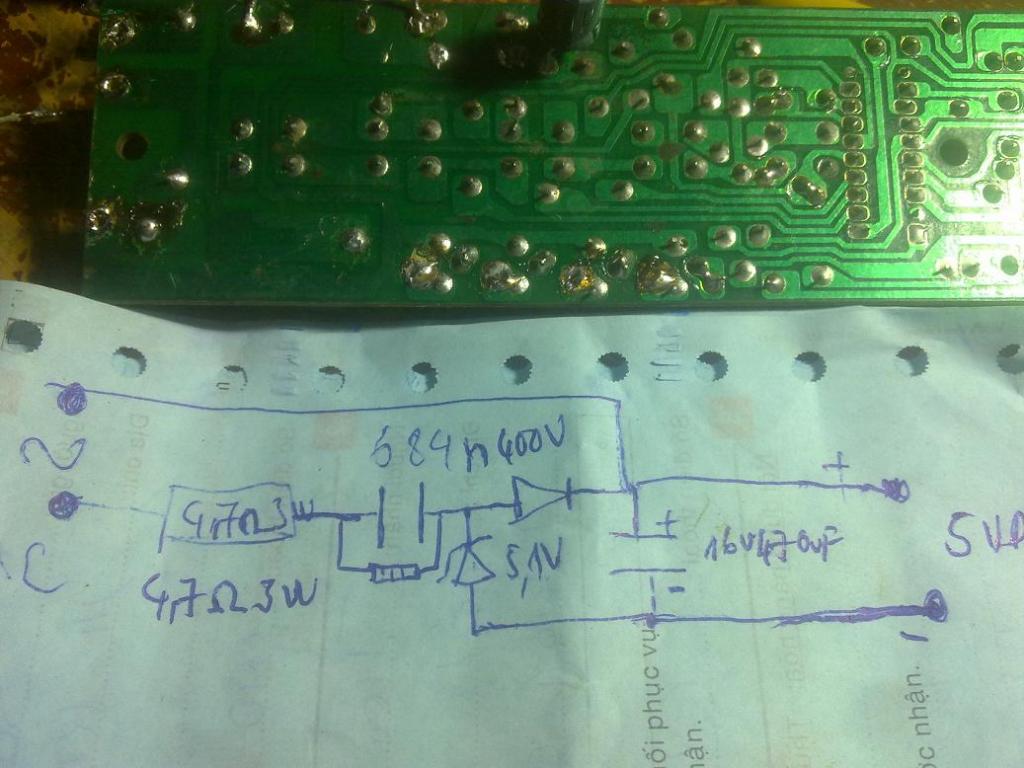

Mạch hạ áp bằng tu hơi lạ nhờ mọi người giúp

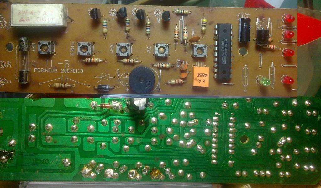

Đổi 2 con diot thì Vdc ra đảo dấu bạn nhỉ, Thế mà mạch vẫn đang chạy đấy bạn (Mạch khiển quạt TQ)Nguyên văn bởi T.L.M Xem bài viếtĐúng là lạ thật, phải đổi chỗ 2 con điốt thì mới đúng
Đời bể khổ :

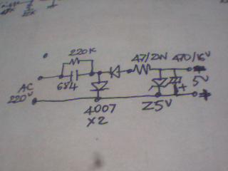

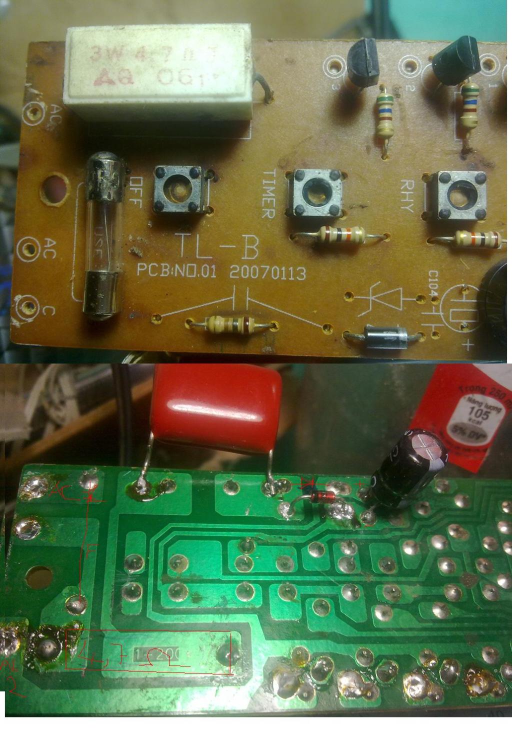

Ngắm đi ngắm lại thì rõ ràng lối vào AC ăn vào + tụ mà bạn, có hoa mắt đâuNguyên văn bởi zeronic Xem bài viếtĐơn giản là vẽ sai! Lỗi vào AC ăn vào đầu (-) của tụ, lật mạch loay hoay hoa mắt cho ăn lên (+) của tụ thì nó lạ ngay ấy mà!Đời bể khổ :
mạch điều khiển dùng triac cấp cho các cuộn số thì vẫn như bao cái vỉ khác thôi không thấy khác gì cả
chỗ ac1+ fulse chính là 1 đầu C (comom dây chung quạt)
Chỗ ac2 đi vào + tụ cũng chính là đầu đi qua các triac vào các đầu dây số
- Chỉ có giải thích là qua tụ nó nâng áp lên chứ k phải hạ áp thì đúng trong trường hợp này
(Nhưng liệu có điều đó sảy ra không nhỉ)Đời bể khổ :
Thế mà vẫn đang chạy đấy bạn, mình đã edit thêm ảnh chụp mạch rất rõ.Nguyên văn bởi tjeunjnzah Xem bài viếttheo như sơ đồ này thì điện áp sẽ đi qua ac1=>> tụ//điện trở=>>diot=>>ac2 tại điểm 2 chân diot thường sẽ không có điện áp sao mạch chạy được!
=>>tụ//điện trở ý bạn nói điện trở nào, điện trở con con //tụ thì mình nghĩ chỉ để xả áp tụ khi ngắt điện thôi chứ nhỉ
còn cái trở to 4.7om 3w thì kiểu gì cũng là nối tiếp với tụ rồiĐời bể khổ :
Có gì đâu! Masse của mạch là masse dương thôi. Nghĩa là chỗ AC2 được xem là masse của toàn mạch.
Khi triac được kích dẫn, sẽ nối dây số xuống masse (tức đầu còn lại của AC - AC1) cấp điện cho mô tơ quạt.
Về IC điều khiển thì chân Vcc sẽ nối masse (dương) chân "GND" sẽ nối đến cực âm của tụ nguồn (âm 5V so với masse).

Có thể là các ký hiệu trên mạch in sai (do vô tình hay cố ý để chống sao chép), khi bạn tháo ra không để ý, đến khi lắp lại thì sai giống như hình vẽ. Thực ra thì trước đó nó lắp đảo lại.
Hoặc là còn 1 con zener nữa nằm đâu đó trên mạch.sau.ph
bác xem lại thử , tôi cũng thấy lạ , mạch dưới này tôi vẽ lại từ mạch nguyên gốc .Nguyên văn bởi delete Xem bài viếtMình cũng xem qua 1 số mạch hạ áp bằng tụ rồi nhưng thấy mạch này lạ k giải thích đc nhờ ae xem giúp
